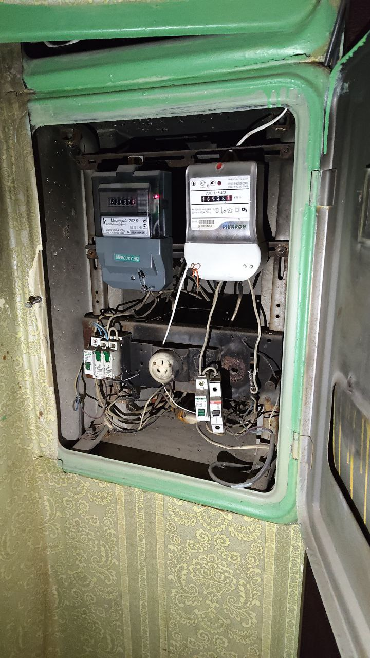

А что кстати с заземлением делать? У меня старый дом, там была проводка с 2 проводами, я купил на 3 провода, мне сказали третий провод с землей сделают "как надо" внутри, выведут во внешний щиток в подъезде изолируют в ожидании капремонта когда проведут землю, это нормально или есть другие решения? То что к батарее и к нулю подключать не надо я уже понял

Прокладывайте 3-х жильный кабель, а PE пока никуда не подключайте, и всё...

Можно на шину щита квартиры и нулю этажного.

Там нет нуля этажного, дом старый

cateh, важное уточнение: PE не подключать ни на входе в квартиру (ибо не к чему) ни в розетках. В розетках подключение только после того, как подключен вход. А то процитированную фразу не все понимают корректно. Никуда - это полностью никуда.

Где "там"? Откуда вы вообще прокладываете вводной кабель в квартиру?

Откуда-то отсюда:
