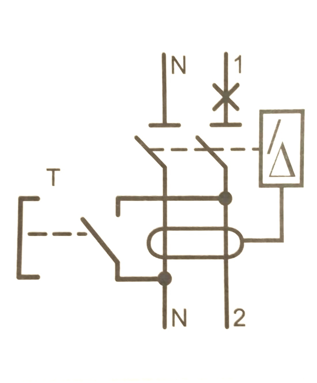

Дымчатый написал 15.09.2025 в 21:53
dokar,  известный ШОП про эту серию пишет не так категорично.... А про "домовые" я не нашёл... УПС. .....
BV написал 15.09.2025 в 22:02
https://api.systeme.ru/catalog/view/R9D81610#characteristic1 Там - Дополнительные характеристики

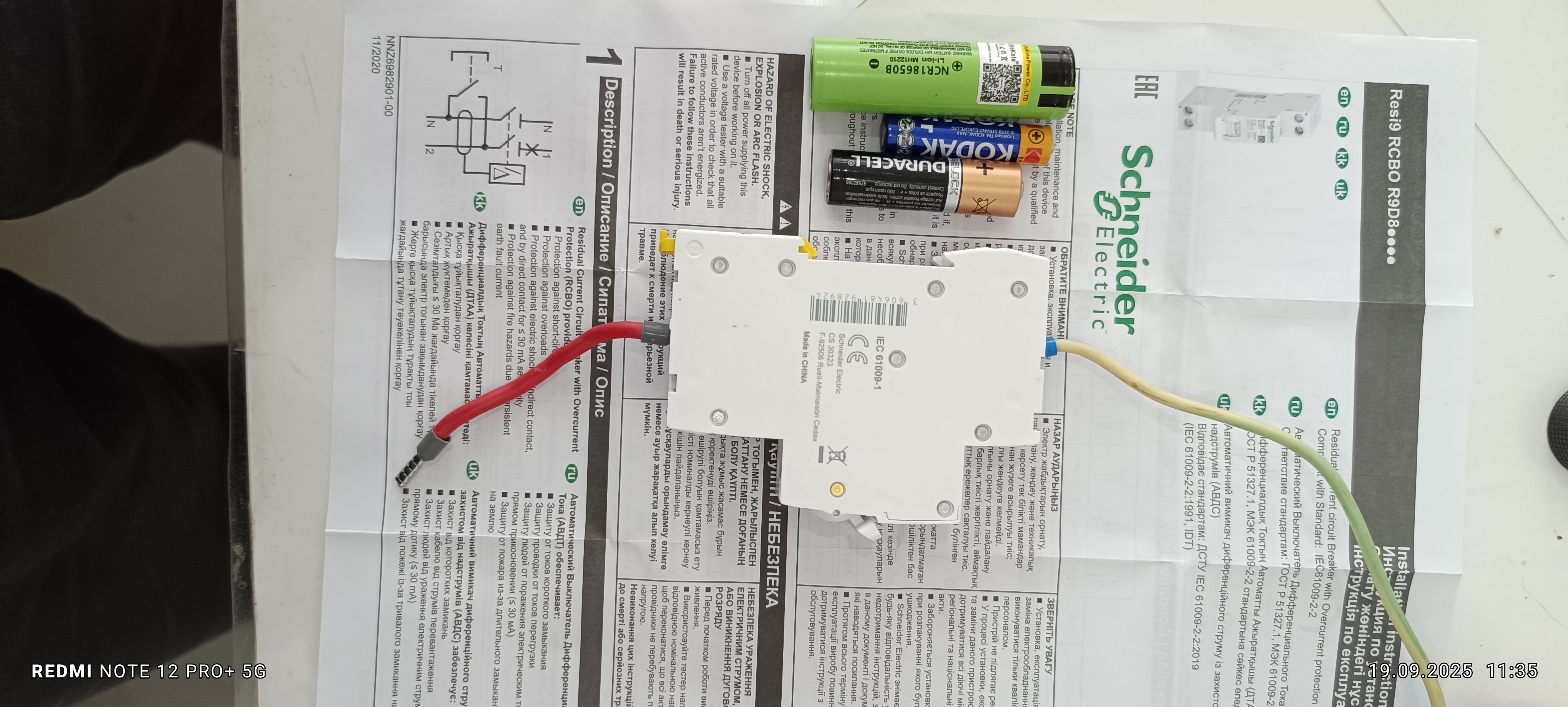

dokar написал 15.09.2025 в 23:40
Легко проверить, батарейкой.
Я проверил данную брехню. Как шопа, так и производителя на на примере заказанного диффа - R9D87616 . Можете забить в поиске. Не думаю, что Озон прислал подделку. Не срабатывает, даже при переполюсовке. )))100006933810000693421000069341

19.09.2025 в 12:26:57
dokar написал 19.09.2025 в 12:20
Так он электронный, и не должен срабатывать.

19.09.2025 в 12:49:01
Radio написал 19.09.2025 в 12:26
Радио. О чём я и писал выше,но два товарища поспешили меня заверить ссылками что он электромеханика , от ж*** и производителя.

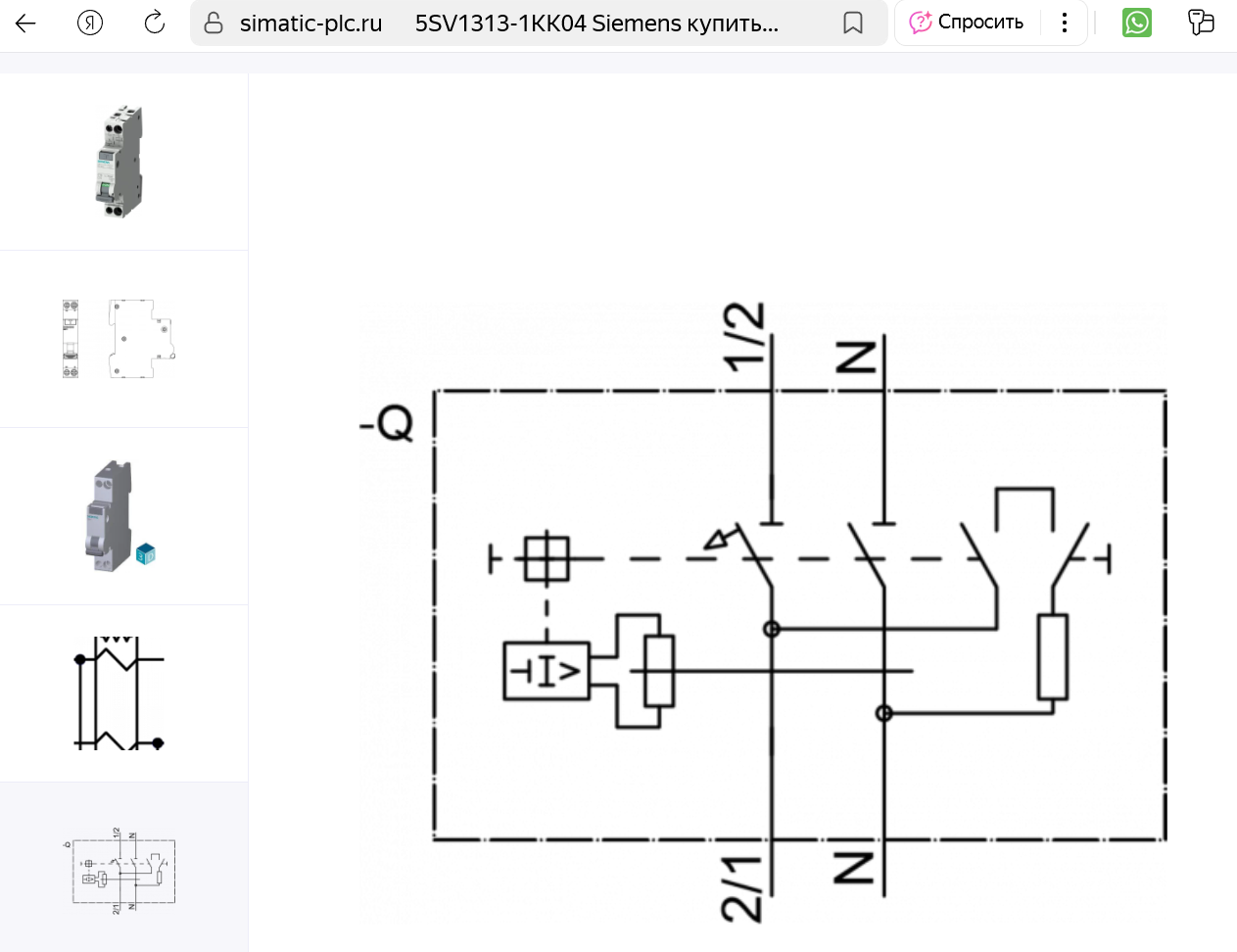

19.09.2025 в 13:47:38
Дымчатый, что непонятно с сименсом? 2025-09-19_13-44-41

19.09.2025 в 18:28:23
dokar написал 19.09.2025 в 13:24
Я лично вам ничего собираюсь доказывать.
аналогично. я и не требовал (и не просил)
Radio написал 19.09.2025 в 13:47
А что не так со Шнайдером? Шнайдер

19.09.2025 в 18:41:00
Дымчатый написал 19.09.2025 в 18:28
Кроме того, что это не тот шнайдер, — ничего.
