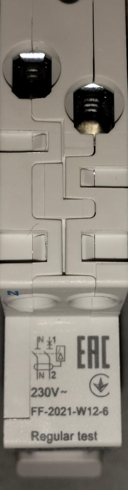

Radio, Вам выложить полностью фото одномодульного дифавтомата R9D81616? Пожалуйста. Фрагмент инструкции - схему (вложена в коробку) выложил выше dokar . Так что не так с этим, например, Шнайдером?

Дымчатый написал 19.09.2025 в 18:43
То, что он электронный.
Точно такая же условная схема, не вдающаяся в подробности, нарисована и на заведомо электронных устройствах серии изи9. Лягушатники по жизни брешут, и схема не отображает ровным счетом ничего, кроме того, что это какое-то УДТ неизвестного типа. 2025-09-19_21-52-15

Дымчатый написал 19.09.2025 в 21:55
Radio, схема отличается от вашего сименса?
Когда устройство реально электромеханическое, они об этом пишут прямо печатными буквами. И рисуют совсем другую схему: 2025-09-19_22-09-20 2025-09-19_22-17-43
На прочих вдт и авдт схема упрощенная, крайне условная, а о конструкции устройства скромно умалчивают.
