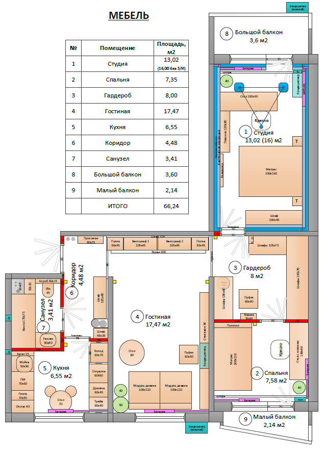

все остальные стены заняты либо шкафами либо чем-то еще
Я не могу себе представить квартиру, где все стены заняты.
image Ну вот так как-то, куда вы предлагаете ставить щиток? В гостиной я его точно созерцать не хочу
Место есть, но вы дизайнер и вам карты в руки)
