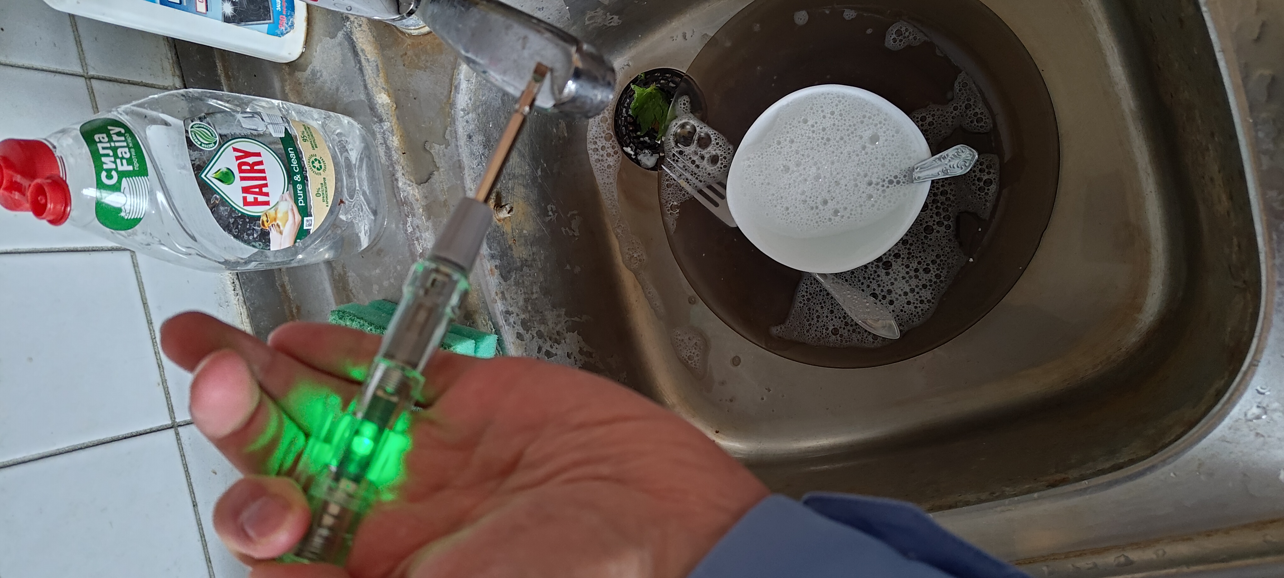

23.09.2025 в 16:03:06
А вот так должно быть? Это что утечка на кран или что?

23.09.2025 в 16:09:23
cateh написал 23.09.2025 в 16:03
cateh написал 23.09.2025 в 15:29
Я размышляю проще, розетка должна работать, лампочка должна гореть, возьму список розеток и буду каждую проверять
Несовместимые логически цитаты. Я завис.

23.09.2025 в 16:24:20
Мишутк написал 23.09.2025 в 16:09
"воробушек-за***шек"
Не исключено, я душнила в плане мелких деталей, почти как BV, но у меня опыта еще столько нет для его уровня
Первое это на квартире где я щас живу, просто купил отвертку и обнаружил

Сообщений: 137241
23.09.2025 в 16:45:31
Индикаторы можно продавать только при предъявлении корочек закончивших курсы электриков.
