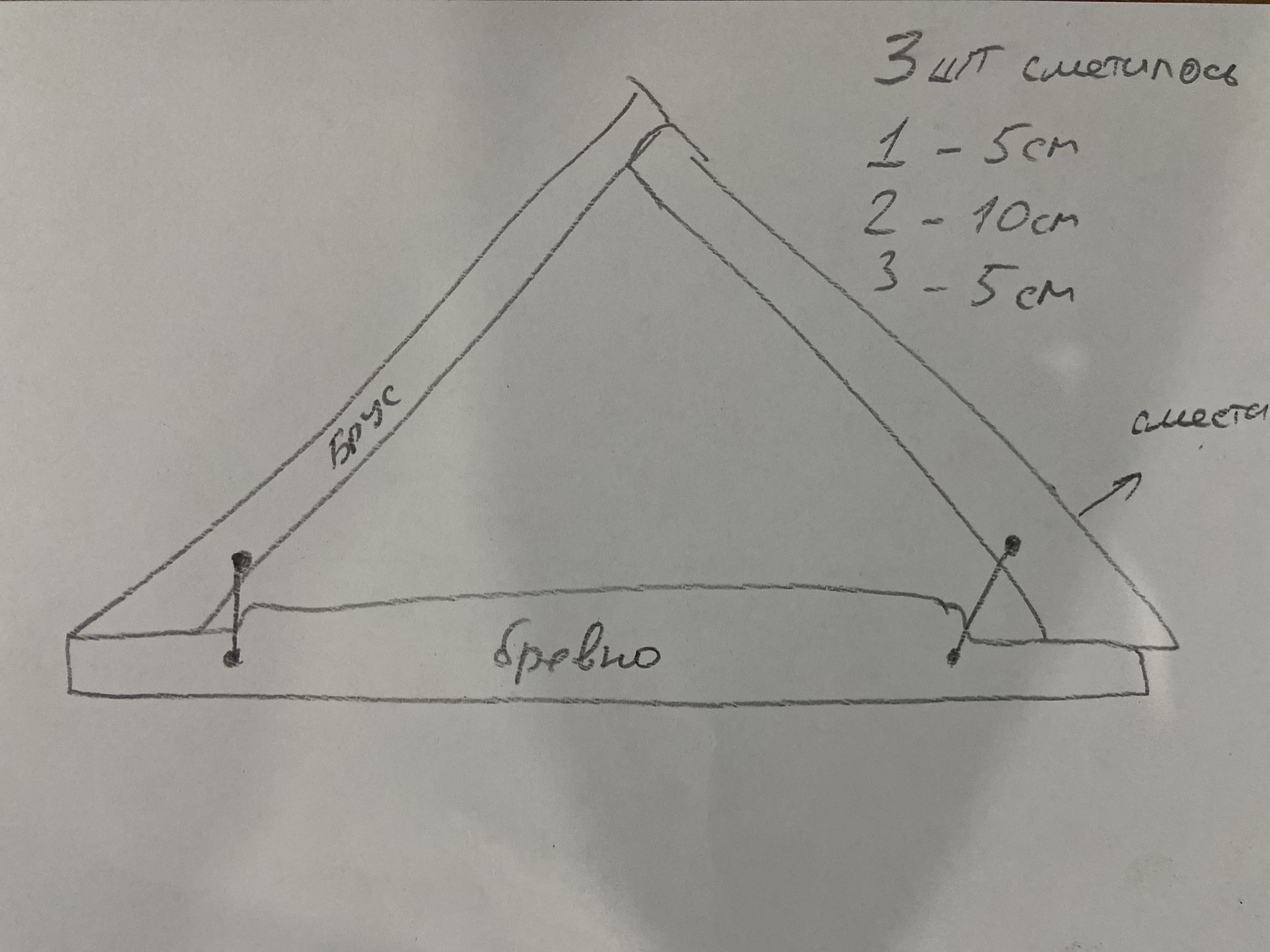

Стропильная система сдела в виде треугольника. И одна стропила уехала на улицу на 10см. Как ее подтянуть обратно, что бы закрепить понадежнее?Сдвиг стропилыСдвиг строилы
И крыша прогнулась? - Посмотрите внимательно, может так и нужно. Если вы стропилину подтянете, то крыша выгнется в другую сторону.

Грэй, крыша прогнулась и на улице видно что край крыши выехал пузырем.

evgeniy bakin,  попробуйте так- закрепите на конце стропила один конец троса, а другой конец зацепите к трактору. Или к лебедке на улице. Или установить лебедку на чердаке, закрепив надежно за верхний венец противоположной стены. А если не получится. то разбирайте крышу. Вообще. пространственная жесткость крыши достикается засчет совместной работы стропил обрешетки и кровли, то есть чтобы поправить крышу, нужно эту жесткость разрушить - снять кровлю(металлопрофиль или что там у вас) и снять обрешетку.
Очень опасное занятие! И для людей и для крыши.
evgeniy bakin написал 16.09.2025 в 07:02
крыша прогнулась
Нужно поднимать коньковый прогон. Домкратом. На что его упереть - по месту виднее. Надо сделать так, чтобы подпорки над или под домкратом не уехали в сторону и опора не сложилась. Задачка не простая...
Вариант вместо домкрата - длинным и прочным рычагом. Опять же по месту...

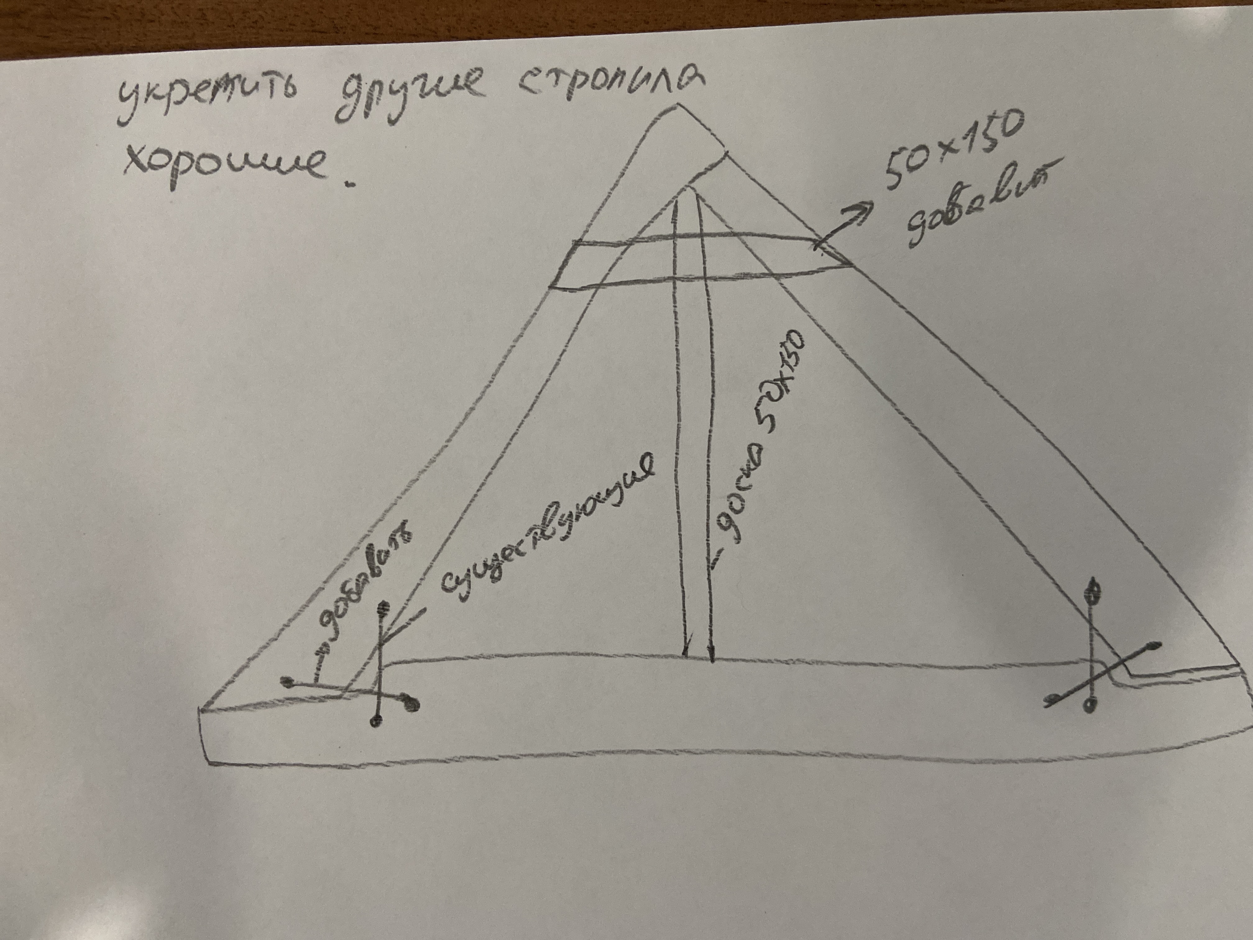

PS чертеж эскиз стропильной системы и где она опирается? Перегородки? Несущие стены в центре дома?
У вас судя по всему распорная стропильная система с затяжками.
Эскиз нужен и для понимания как выправить, и как потом сделать усиление.

IMG_2756Катанка 6-8мм, ломик и дрель с длинным сверлом по дереву

MADONNA, понял вас, можно попробовать так , спасибо за совет.

evgeniy bakin,  Скобы могут расколоть древесину и особенно ближе к концам. Стяжка катанкой - это исключено.

Грэй, хотелось бы без разбора крышы

BV, понял. Эскизы вам отправил
