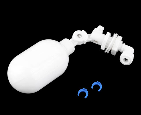

Есть электропоттер с бачком на 4 литра. вода заливается сверху, через крышку. Хочу его подключить к осмотическому фильтру через поплавковый кран. Кто-нибудь знает миниатюрный поплавковый кран или подобное устройство, годное для питьевой воды и не монстрических размеров?

MADONNA, Термопот на столешнице, фильтр спрятан под мойкой. Идея в том, чтобы не наливать вручную, каждый раз. Из фильтра тоненькая пластиковая трубка подачи, 6 мм, если не путаю, напор слабый. Это питьевая вода, соответственно, если запорный кран или его часть (поплавок) будет в воде, то они должны быть мелкими, и из таких материалов, которые не обрастают всякой дрянью и окисью. Минимум подвижных частей в воде. Наверное, трубка и маленький простенький запор поплавкового типа (аквариумисты могли бы подсказать), или более сложный вариант, датчик и электроклапан внешний, его тогда можно убрать под столешницу, ближе к фильтру.

16.09.2025 в 13:41:12
Вот такой, самое простое, что нашёлСамый простой вариант. Вот только сейчас представил весь процесс, и подумал: практически всегда резервуар будет полон: выпитая чашка тут же пополнится. вода будет застаиваться. Простой вариант уже не подходит. Хотя... если поставить его совсем на дно, не использовать весь запас ёмкости.

16.09.2025 в 13:45:40
поплавок 2вот такая система, и пониже опустить.

Кабанчик написал 16.09.2025 в 13:24
Главное чтобы герметично закрывался и не травил. Иначе потоп.
Пластик может вонять, особенно в горячей воде как дешевый чайник.

Например, вендинговый кофейный аппарат с функцией подключения к водопроводу. Внутри клапан залива и поплавковый датчик. Возьмите любую модель ходовую в наших краях, по детализации найдите эти две детали, закажите запчасти - новые или б/у с машинки на разборку.
В этих машинках забор воды идет через промежуточную открытую емкость с поплавком.

BV написал 16.09.2025 в 14:30
Это поттер, у него проточный нагреватель. Не термопот. Вода в бачке - холодная.
