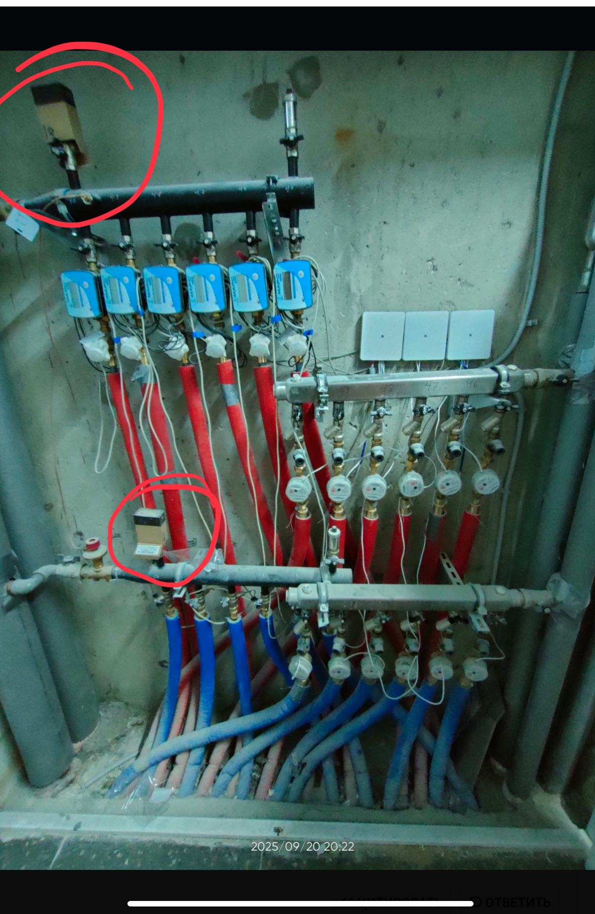

Тут еще сэкономили на манометрах. .....
IMG_2764Как это наш консультант по всем вопросам - умудряется лажать по всем же вопросам?))) Главное назвать всех дураками и рукожопами. Талантище!!

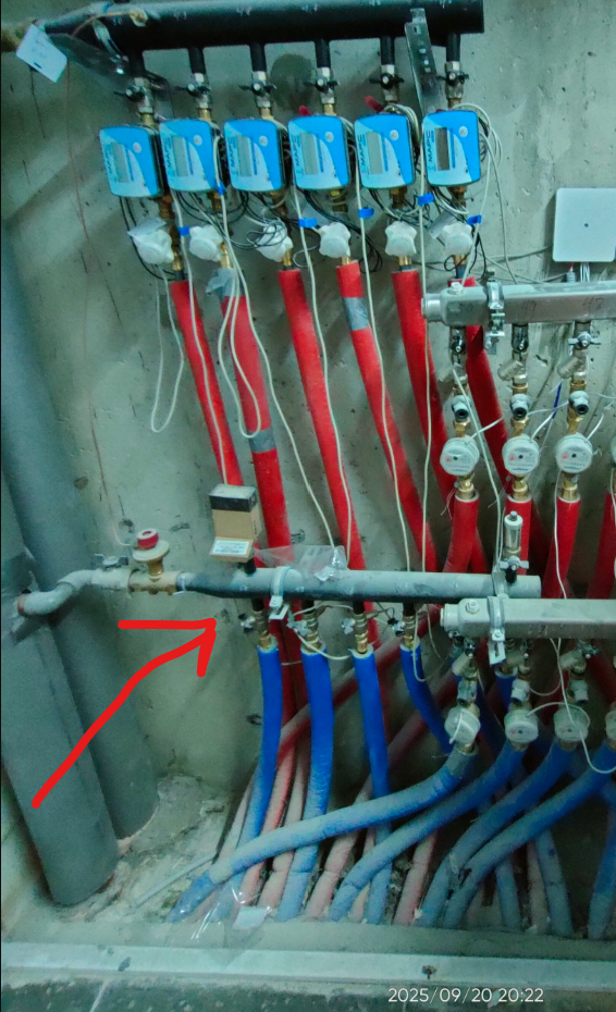

Снимок экрана 2025-09-22 124414Получается это обратка системы отопления ?
ПС: это типо общий + квартирный коллектор от застройщика, в квартирах отдельных коллекторов на воду/отопления нет (только если самим отдельно делать). Чья эта зона ответственности - тоже не понятно (кто будет менять дешевый поршневой редуктор дешевый он начнет барахлить)

22.09.2025 в 12:52:26
vkachone написал 22.09.2025 в 12:50
Очевидно, что - это зона УК, поэтому оно даже вынесено в общедоступное место.

Ой, Сейчас некогда думать)).Так-то понял, что вы имеете в виду шлам, слабую циркуляцию, Или вообще закрытые краны на ПС. Но и на ХВС гниют коротыши. Въехали в квартиру, был заменен отвод причём отрезан не у самого стояка а с отступом и приварен был патрубок, где до резьбы сантиметра два. Через 18 лет и мне пришлось менять отвод из-за сгнившей резьбы. Остальная часть отвода целая. Но это не значит что он сгнил только через 18 лет, а значительно раньше, может быть лет через 10, так как в верхней части резьба целая внизу почти сплошная твёрдая окалина с прожилками витков резьбы, ржавчины никакой не видно и простоял бы ещё лет 10. Санта хотел ставить другой кран. Правда, существенное замечание, что стоял вентиль, а неполнопроходной кран, но думаю что в горизонтальной трубе всяко будет шлам присутствовать. А Потом сварка рядом с резьбой да ещё и газом, как минимум, цинк выжигает. Да и, наверное, структура металла меняется. А там ещё кран цветмет на сталь. Спорить не буду, скорее всего я ошибаюсь с выводами, но вот хочу заранее приготовить г-образный отвод и когда понадобится, заменить тот коротыш. Итак, различия 1. Перегрев резьбовой части, 2. Шлама в гориз. трубе больше, чем в вертик. Остальное одинаково. Это всё ИМХО.

марс, теоретически, под замком. Прикрутить разрешено только УК. Практически, ну, как электрощитки - кто смел, тот и влез. Главное, что это относится напрямкю к стояку, то есть, к зоне УК. Раньше стояки проходили в квартирах, вот запаришься доступ получать у жильцов. Один не открыл, другой - в отъезде. А, если потоп?

подскажите еще господа знатоки - правильно предположил что это обратка отопления на фото ?
