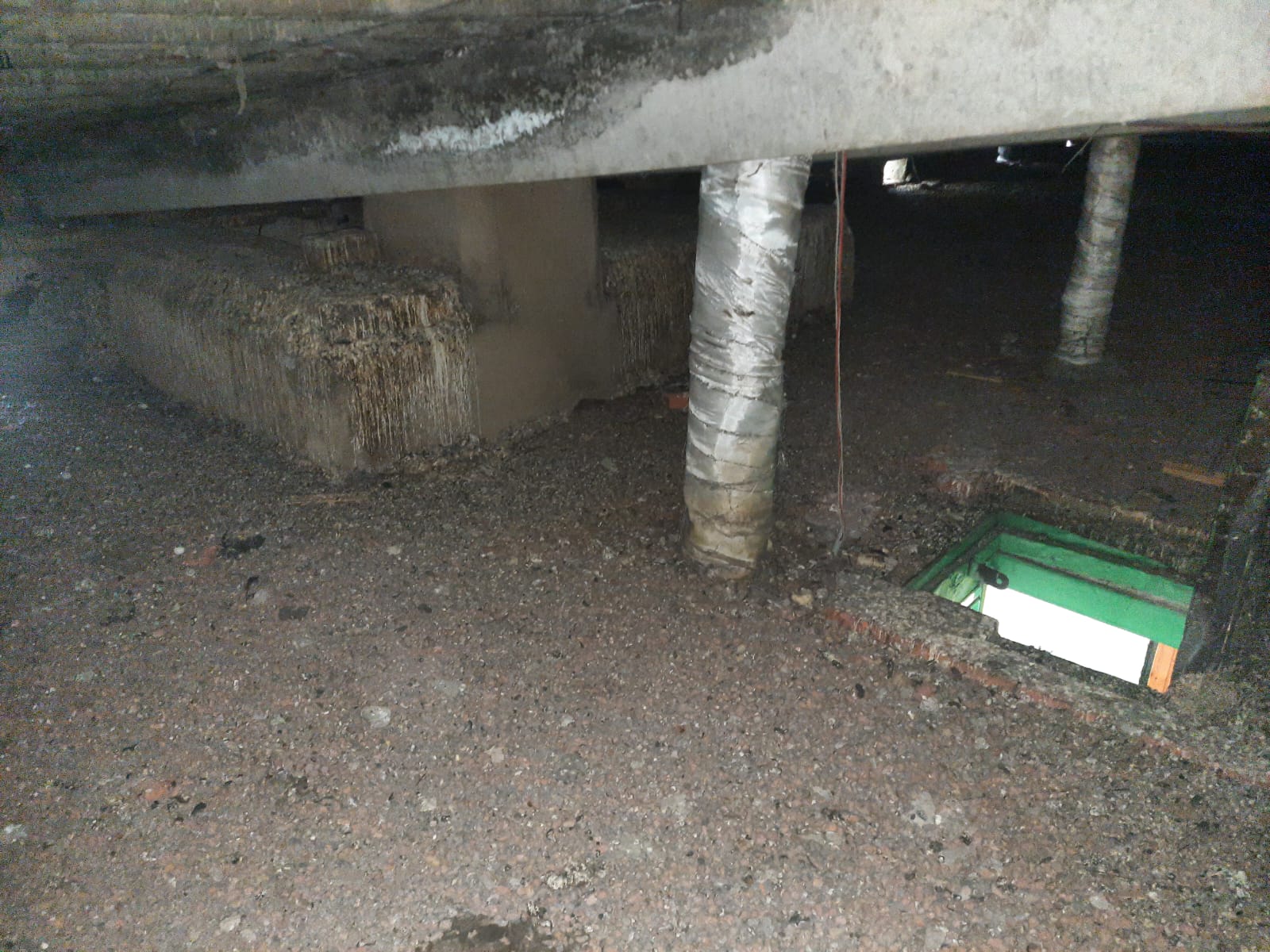

Именно так. И никак иначе. Я же про это и говорю, что на чердаке короб-коллектор. Мало того, если первая и четвертая квартиры на этаже обычно имеют раздельные шахты, но могут быть объединены, то смежные квартиры (2-я и 3-я) всегда объединены в одну шахту. Т.е., не только санузлы с кухнями, но и санузлы разных стояков и кухни разных стояков. Вот поэтому ваше мнение, что вытяжки в вентканал никому не вредят - ложное. Сечение короба не расчитано на то количество воздуха, которое может загнать вытяжка в канал. А значит воздух дырочку найдет. Обычно дырочка у соседа в вентрешетке.

27.09.2025 в 11:27:50
Вот короба на чердаке хрущевки:хрущ черд вкорхрущ черд вкор,2 Это холодный чердак. На втором фото объединение 1 и 4 стояка в одну шахту.
