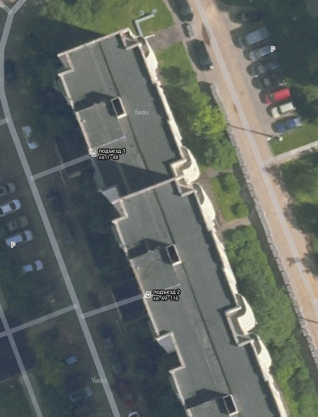

MADONNA, если про хрущевку, то да. Я сам живу в 1-515. Тоже хрущевка.
И на фото не ТЧ?

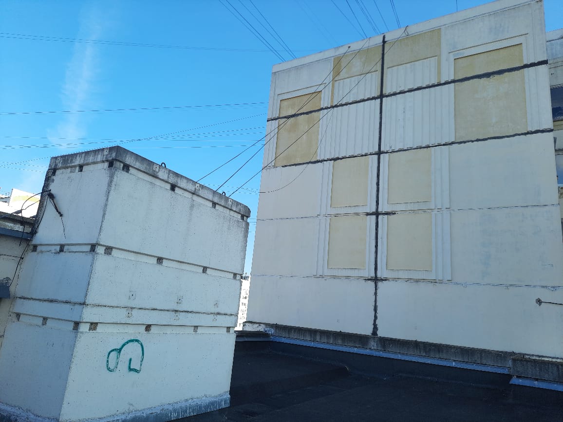

MADONNA, Конечно же нет. В этой серии действительно индивидуальные каналы выходят в горизонтальные сборные венткороба на чердаке, а затем в вентшахту. А на вентшахте установлен дефлектор В реально индивидуальных каналах не может быть дефлектора.
trubo4ist
trubo4ist
Сообщений: 2232
27.09.2025 в 00:50:53

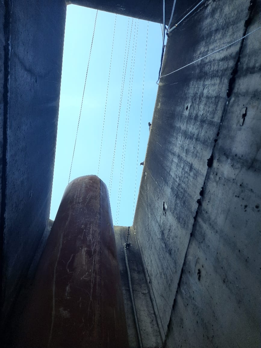

Для общего понимания... Почему ТЧ называется системой? Потому, что весь уходящий теплый воздух выходит на чердак (при этом чердачное перекрытие не имеет теплоизоляции, т.е. тупо голый бетон) и обогревает чердачное помещение. А с чердака воздух удаляется через одну вентшахту, представляющую собой просто дыру в небо. При этом чердак должен быть герметичным, т.к. он является камерой статического давления. И именно по причине того, что воздуха с 5-ти этажей тупо не хватает на обогрев чердака и ограждающих конструкций (что может приводить к выпадению конденсата), система вентиляции ТЧ применяется в более высотных домах.

Вентшахта выглядит так: П-3М вшП-3М вш снизу

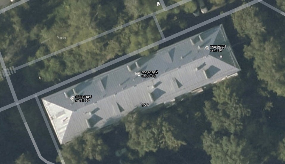

А вот так выглядят индивидуальные каналы в хрущевке, где я позавчера чистил вентиляцию. Продолговатые трубы это бывшие дымоходы от газовых колонок с прямым выходом на крышу. А маленькие квадратные шахты (хорошо видно по тени) это вентиляция, которая сначала выходит на чердак, объединяется коробом, а уже потом через шахты выбрасывается в атмосферу. Вш и бывш Дх

Посмотри_внимательнее. Дефлекторов_шесть. Это_допустим_санузлы А_кухни_где? Или_в_твоем_понимании_все_собирается_в_один_короб? Там_газплиты
