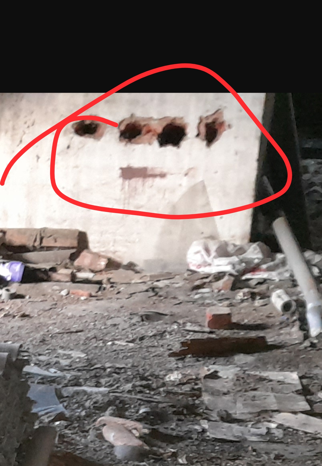

марс написал 28.09.2025 в 11:19
У нас вот так
А где утеплитель? Насыпной - шлак, керамзит?
окна застеклила УК
В холодном чердаке?

BV написал 28.09.2025 в 13:01
В холодном чердаке?
Жесть! :) Утеплили.
У нас вот так. Терпимо. Голубей я выгнал уже к тому времени, помет засох, окна застеклила УК...
Screenshot_20250928-175743 Зачем? Если через это чистили - заделать!
