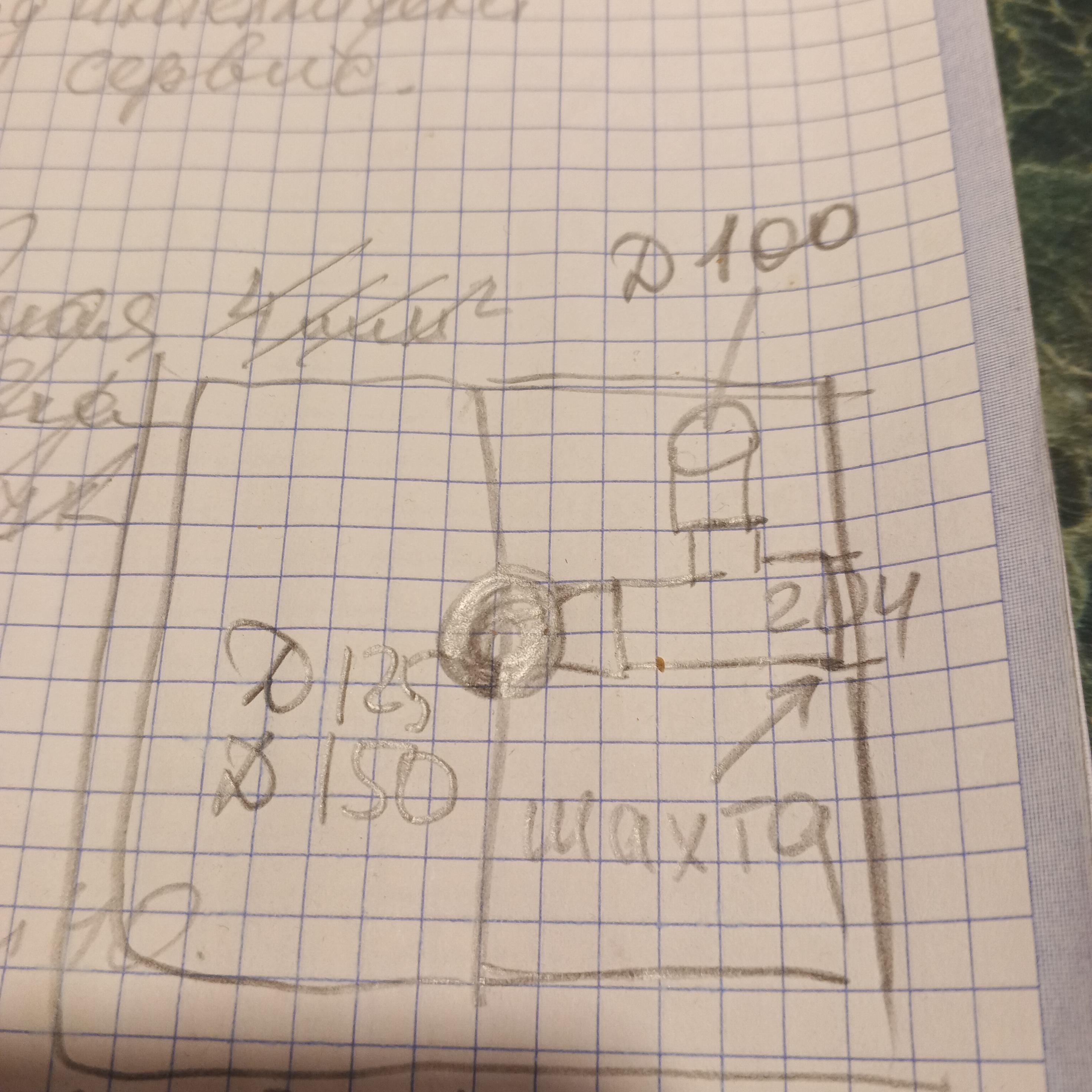

Timofeyz написал 28.09.2025 в 18:03
Я очень благодарен всем за советы, вот честно. Но от вентиляции и строительства крайне далёк. Можно .....
У меня так: 1000044645

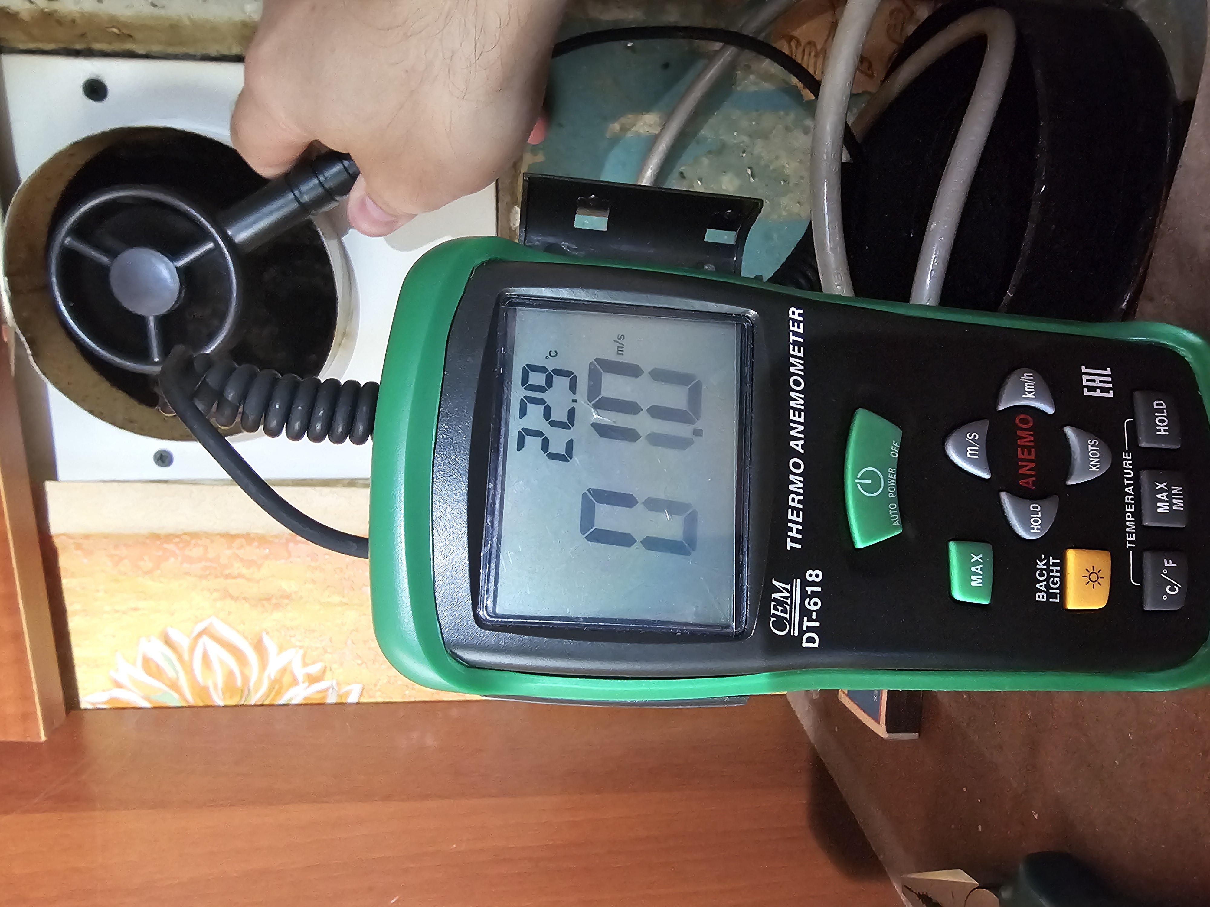

Пока кухню горожу: 1000328898Подключил вытяжку, включил, замерил. Просто воздух уходит сильнее, чем сосёт вытяжка 1000328897Она 0.04. Надо помыть, похоже)

Timofeyz написал 28.09.2025 в 19:09
На каком сечении?

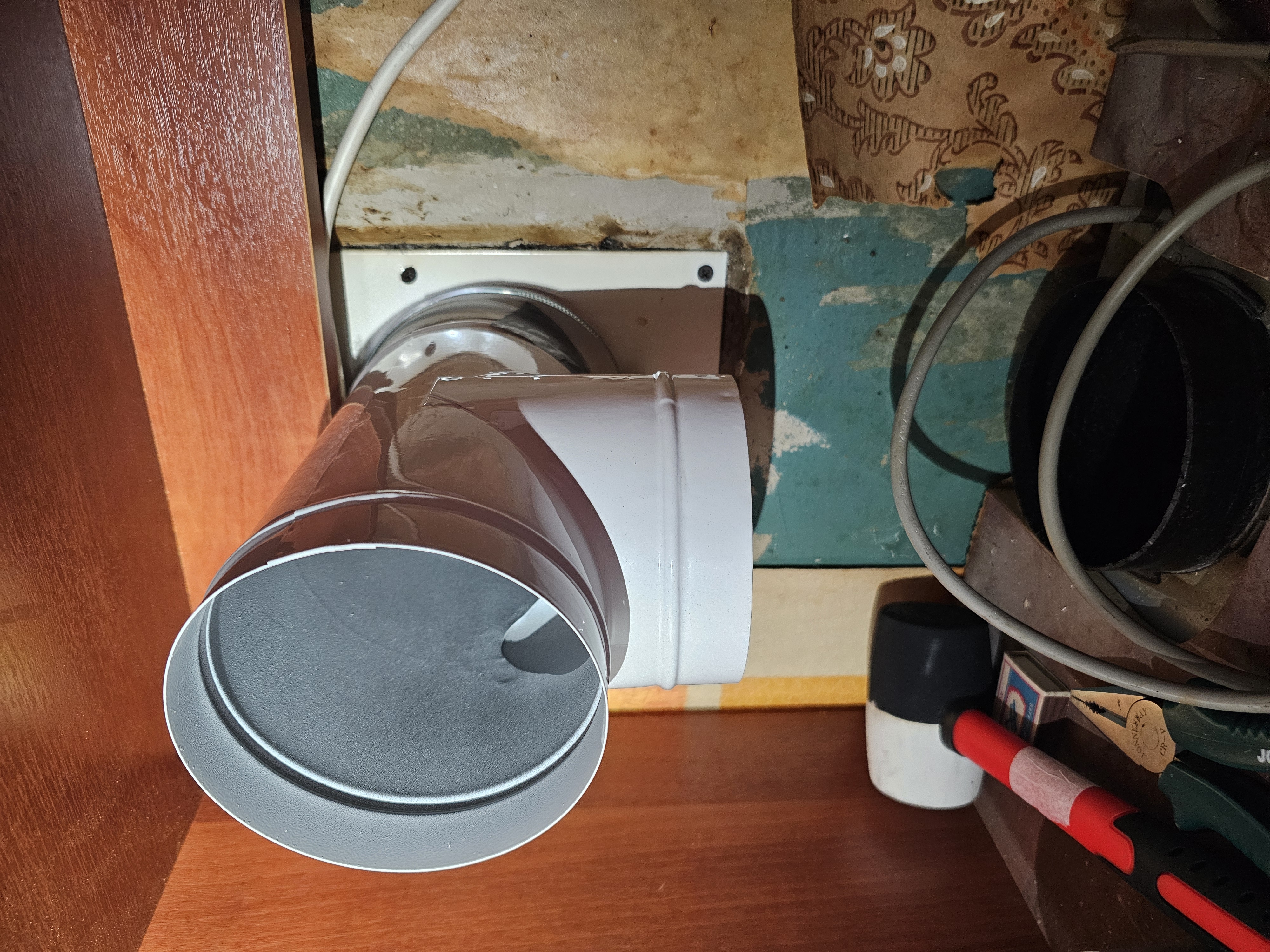

Пока кухню горожу:
Если тройник стоя + угол 90 град? Влезет? Если что, те места, но которые одевается труба, можно отпилить и оставить 1см. Склеивать можно секундным клеем. Внимание! Клеит моментально (меньше 1 сек) и насмерть. Можно вставить сначала и потом клей в щель - всосется капиллярно.

MADONNA написал 28.09.2025 в 19:34
На каком сечении?
Вытяжка в тройник с углом 90, d120.

BV написал 28.09.2025 в 19:36
Нет, только если карниз пилить сильно, а с местом там не очень. Поставил как на фото. Выпилю фасад, изнутри поставлю торцевую площадку с обратным клапаном и обычную декоративную снаружи. Если мысль с обратным клапаном не сработает - уберу его нафиг, все равно вытяжка мало чего вытягивает.
