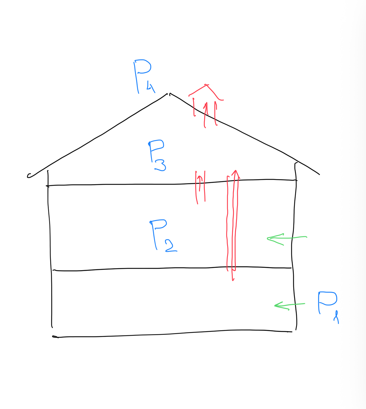

Какой смысл обсуждать схему с ошибками)
Ошибки только на первый взгляд. Понятно, что гравитационная система построена на разнице плотности сред, но не заостряя внимание на этой мелочи (она умышлено тут) - что скажете? Строить чужими руками я более-менее умею, сейчас осваиваю навыки спора чужими мозгами. Итак, что дает нам зона Р3? (Ну кроме утепления потолка верхнего этажа)?

BV,  IMG_2808Попробуем просто разобраться. В чем смысл камеры Р3?

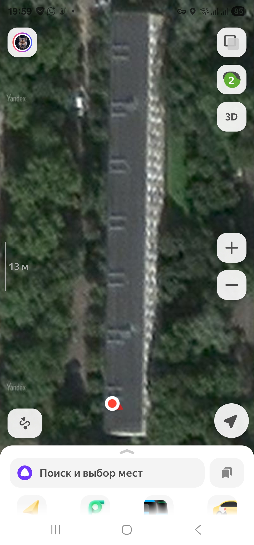

04.10.2025 в 20:02:43
MADONNA написал 29.09.2025 в 10:26
Нет оснований сомневаться в рисунке. Вопрос - что считать хрущевкой. Например, ТС пишет что живет в .....
Со спутника выглядит так: 1000331805 Пока дошли руки сделать кухню. С туалетом, кобрами и прочим пытаюсь отложить, там сложное) 1000331789 1000331790 1000331791

04.10.2025 в 20:56:17
Timofeyz написал 04.10.2025 в 20:02
Интересная планировка. Две шахты на подъезд. Я бы предположила что под крышей штаб-квартира «люди в черном». Но послушаем твою версию))
