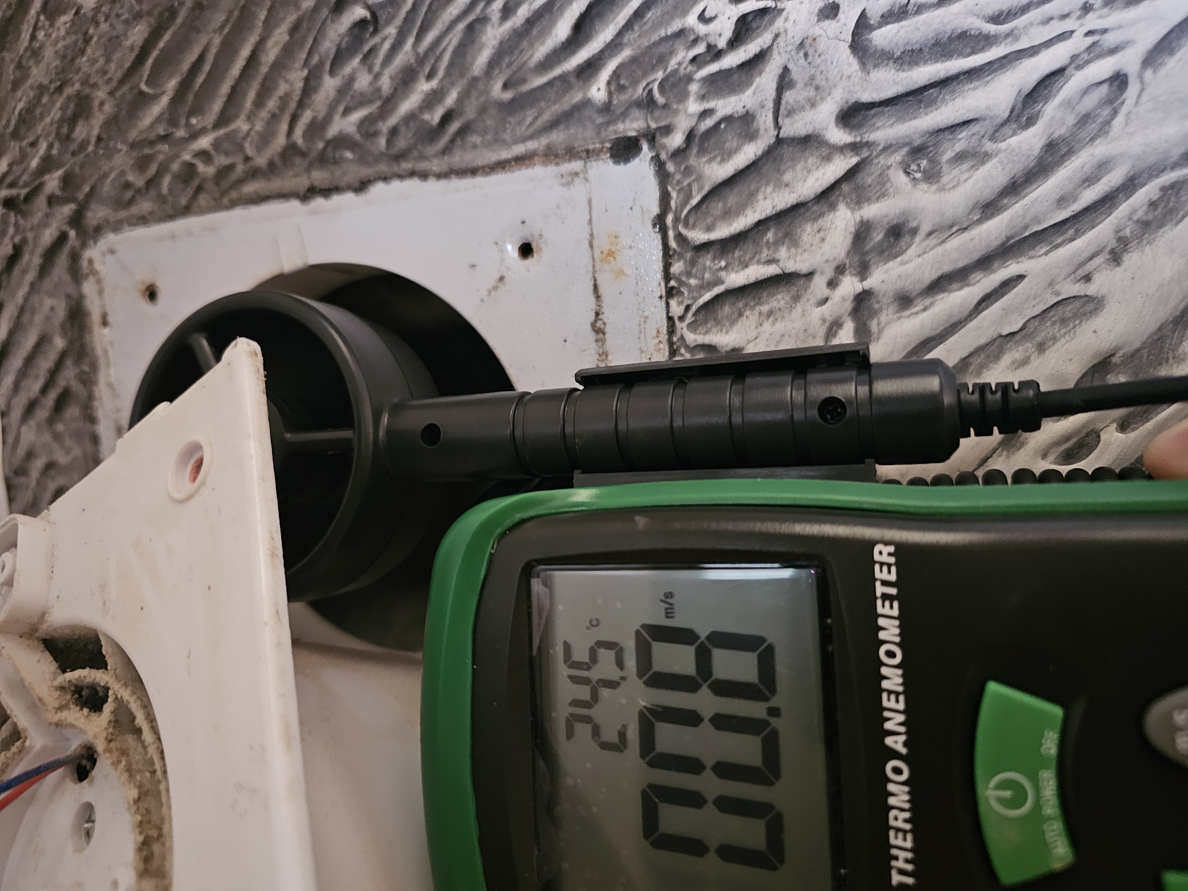

Если чуть приоткрыть форточку - пойдёт обратно в комнаты? С анемометром у шахты эксперимент провел - при открытии форточки (прям сбоку от вытяжки) - скорость чуть возросла. А вообще - попробую, спасибо. Потому что вытяжка вообще для красоты и гула, не сосёт.

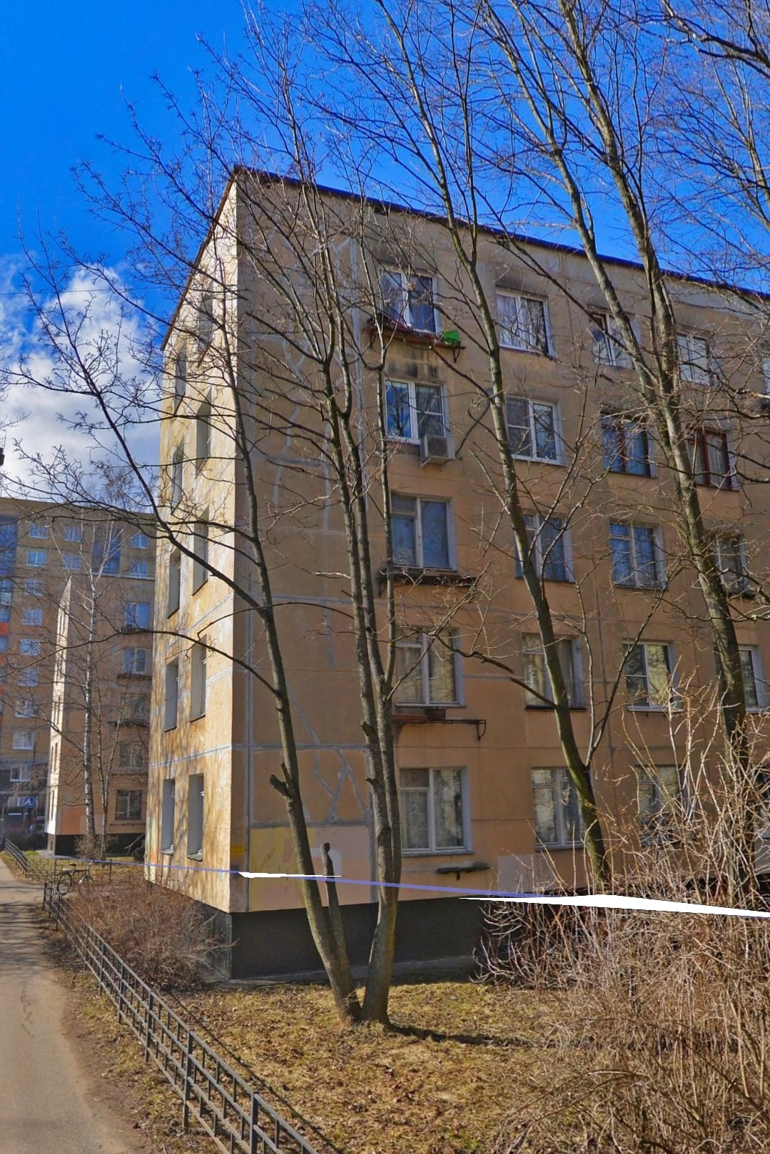

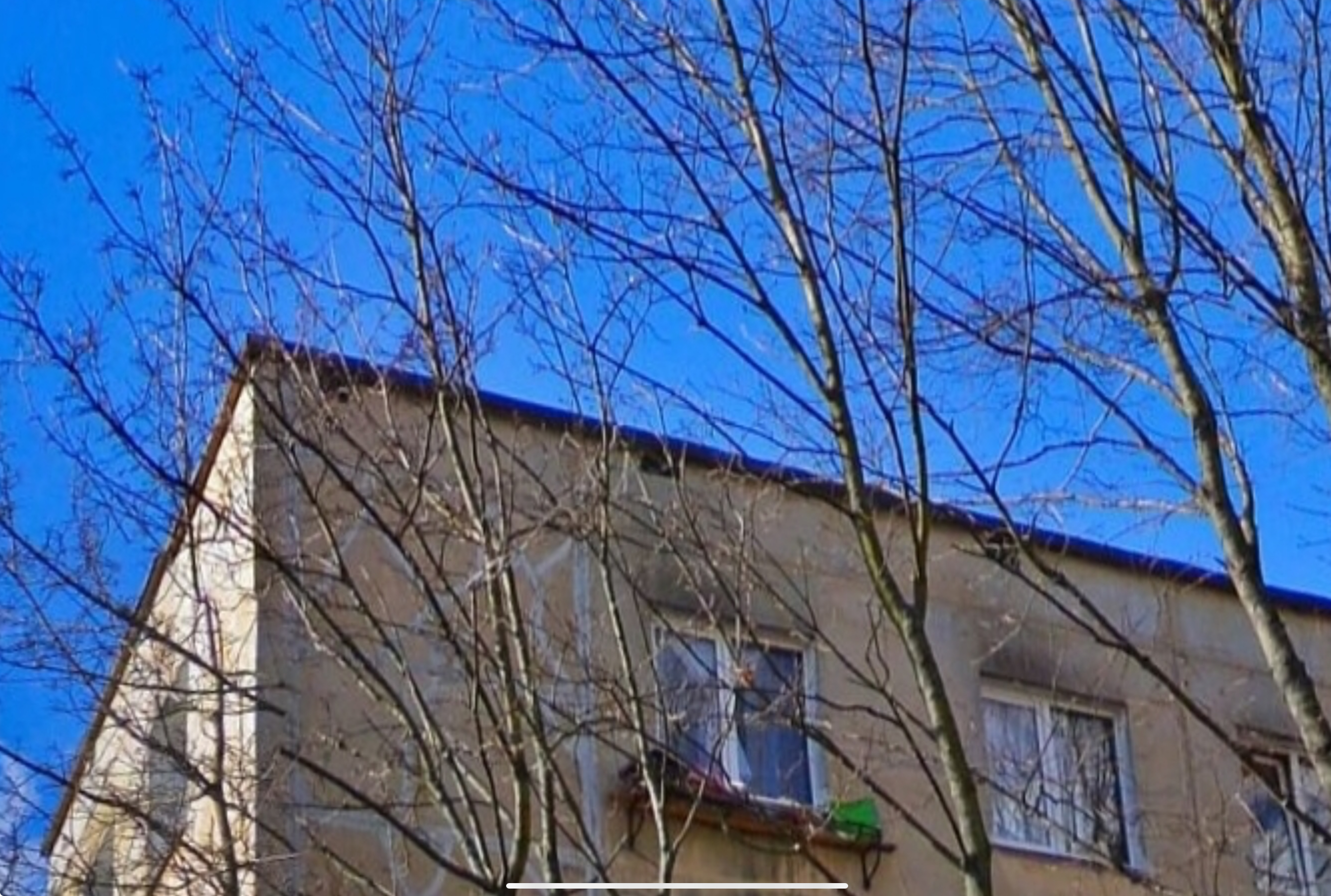

При чем тут это? Твой дом? IMG_2836И не панель и не блоки - какой-то редкий. С вентиляцией - рано радоваться. Какая-то непонятная конструкция. Может это я тупая - но не понимаю. У тебя есть чердак - как под кровлей 9-ти этажек. А вторая квартира на этаже - сколько комнат?

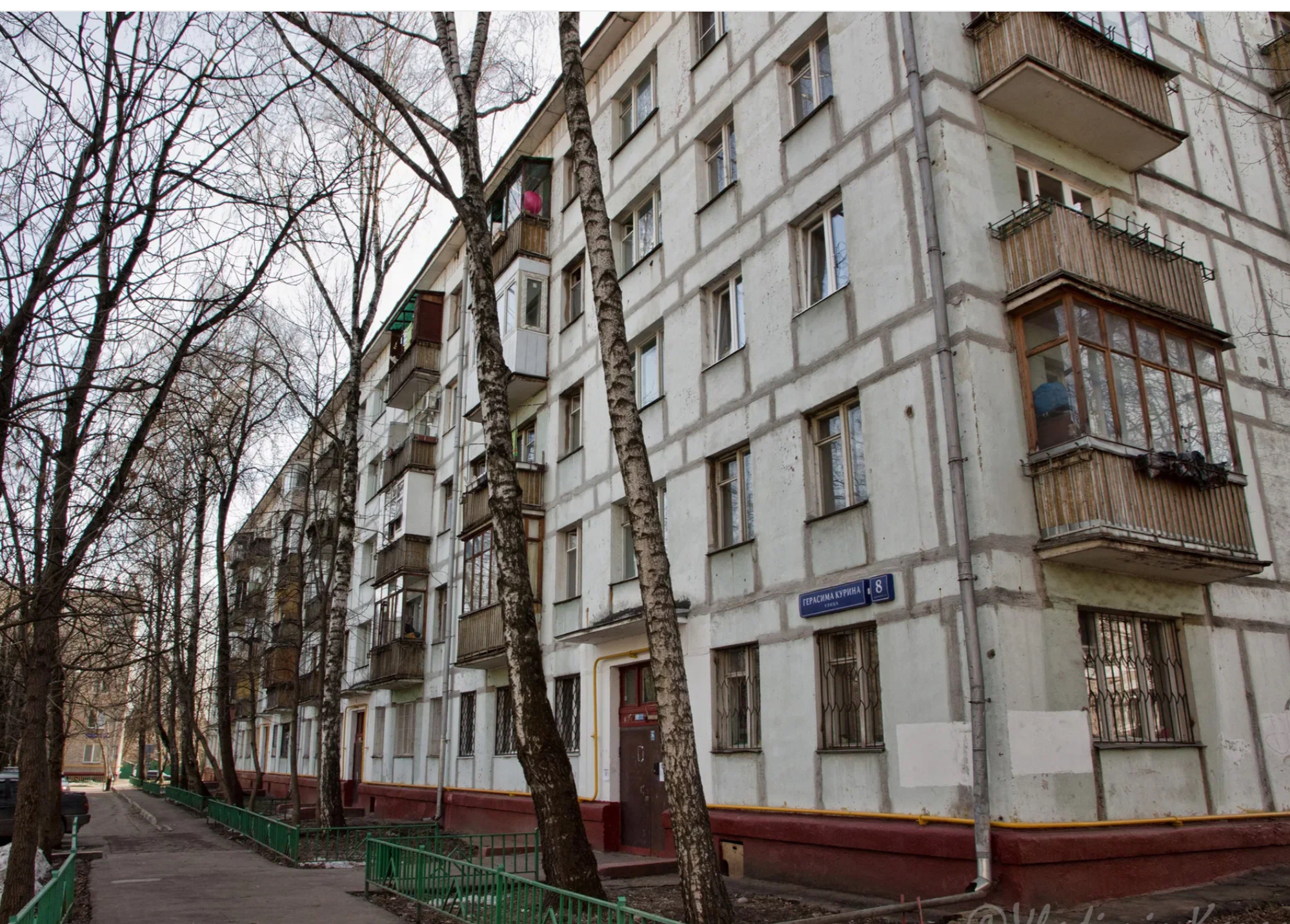

Блоки выглядят так - IMG_2837И смысл в высокой унификации. Но смущает не это. Подождем что ТС ответит

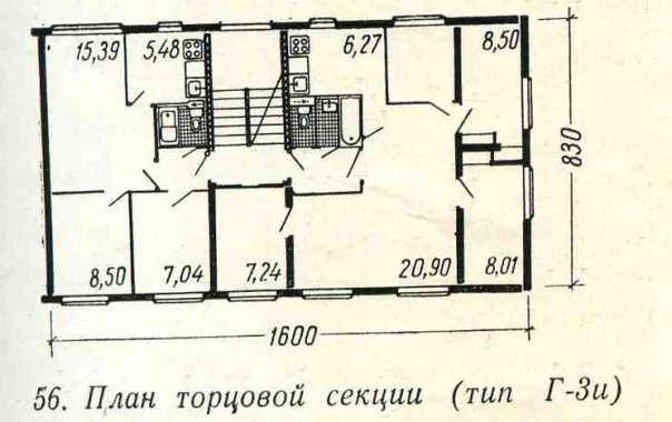

MADONNA, мы с Алисой, считаем, что это дом серии Г2 или Г3 из мелких блоков. Примерно 1962 года постройки :)
x_65030c3bДо 1961 года дома выполнялись из крупных блоков (Г-1И и Г-3И).
Затем дома монтировались из крупных панелей. Наружные стены выполнены из легких газобетонных

Да, это он. Я не обратила внимание откуда ТС. Теперь понятно почему дом вызвал мое недоумение - в наших краях таких нет (или очень редки?) И размер 8300 а не 12000.

Эксперимент поставлен. При включении бризера в детской на 4 скорость из 6 и открытии окна в спальне, с закрытой форточкой на кухне запахи один хрен разлетаются. Возможно, не так мощно, как ранее, но в гостиной пахнет. При этом включение вытяжки со снятыми фильтрами показало, что вытяжка не просто гудит, но и сосёт. И выплевывает высосанное куда проще, то есть через пропиленный фасад обратно в кухню)) Если поставлю обратный клапан - снова отрежу естественную вентиляцию, тк она его не откроет. Хоть искать решетку с ручным закрытием.
MADONNA написал 05.10.2025 в 15:57
Твой дом?
Да.
Панель 1967 года постройки. В СПб и нашем гетто таких тьма. Напротив, вроде, 3 комнаты.

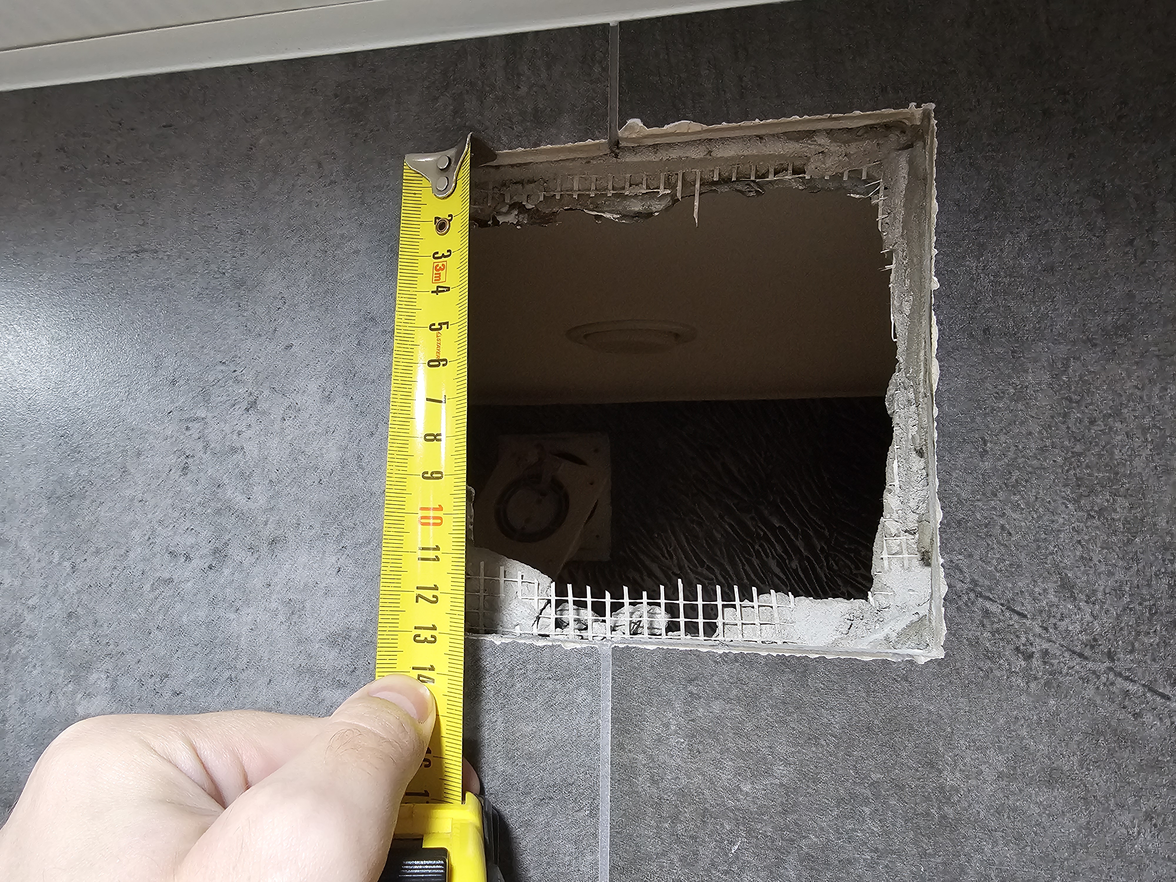

В туалете так: 1000332054Окно в ванну не увеличить, пилить уже поставленный керамогранит не рискну. Хозяйка прибьет, а жить охота 1000332057Попробую как-то плоский прикинуть к шахте.
