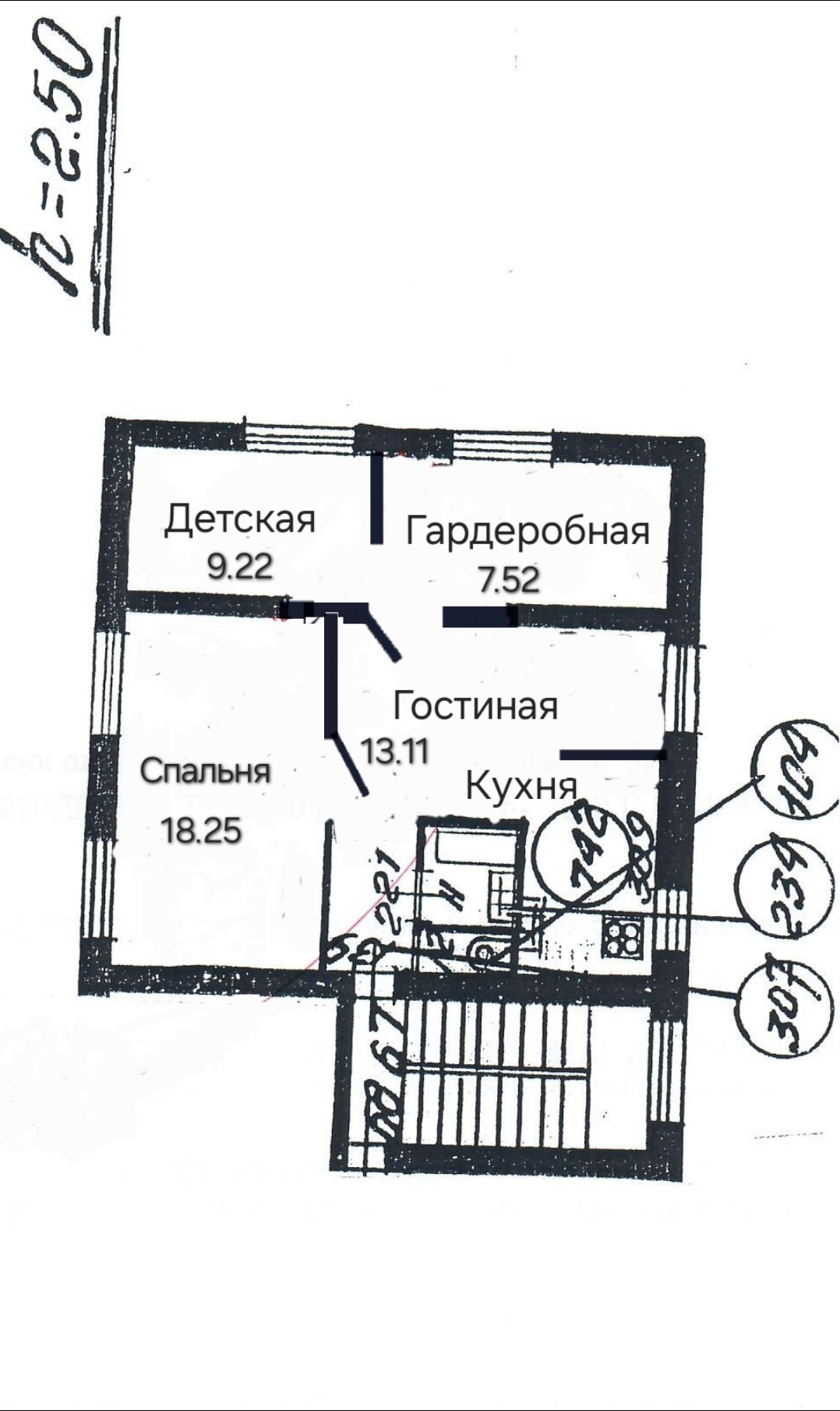

Можно еще раз планировку выложить?

1000323899Планировка примерно такая. Двери на кухню вообще нет, да сожрут меня газовики с потрохами. Закрывать нечего, я б и рад :)

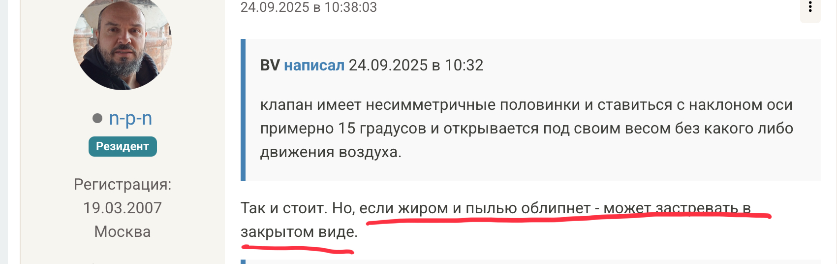

BV написал 24.09.2025 в 10:32
клапан имеет несимметричные половинки и ставиться с наклоном оси примерно 15 градусов и открывается под своим весом без какого либо движения воздуха.
Примечание: наклоняется ось шторки, тройник ставится отводом в горизонт и продольная ось клапана тоже, или чуть с подъёмом вверх градусов на 5.
Эта конструкция реализована много раз и прекрасно работает.

image Я думаю при таких пищевых привычках, и если никогда не убирать, то вся кухня будет покрыта слоем жиропластилина слоем в 1мм.
Знаю эти клапана, и чтобы он прилип - все должно быть густо уделено жиром.
