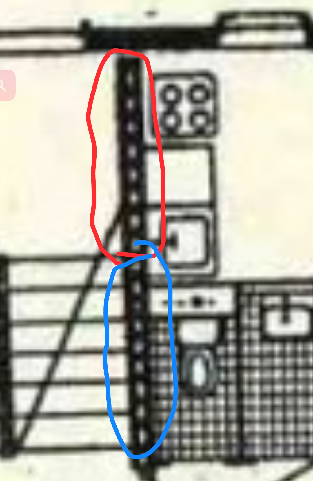

Я вроде русским языком написала - что необходимо объединить оба канала и установить принудительную вытяжку обеспечив пропорциональное перенаправление потоков по запросу
Я уже привык к вашему склерозу)
Вот что было написано:
MADONNA написал 05.10.2025 в 22:59
Если канал чист и расчетного сечения - а вытяжки нет, то ставить принудительную вытяжку с частотником - и пульт управления с всякими алгоритмами. И заслонку-переключатель потоков с приоритетами с/у-кухня.
Возможно вы и думали о объединении двух каналов разнесенных в пространстве метра на 2Screenshot_20251006-163223 (обьединение, кстати, где именно?), но ваш русский язык не смог в должной мере раскрыть ход ваших мыслей.

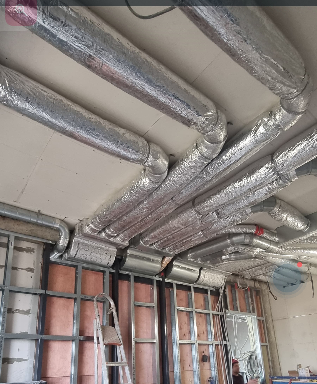

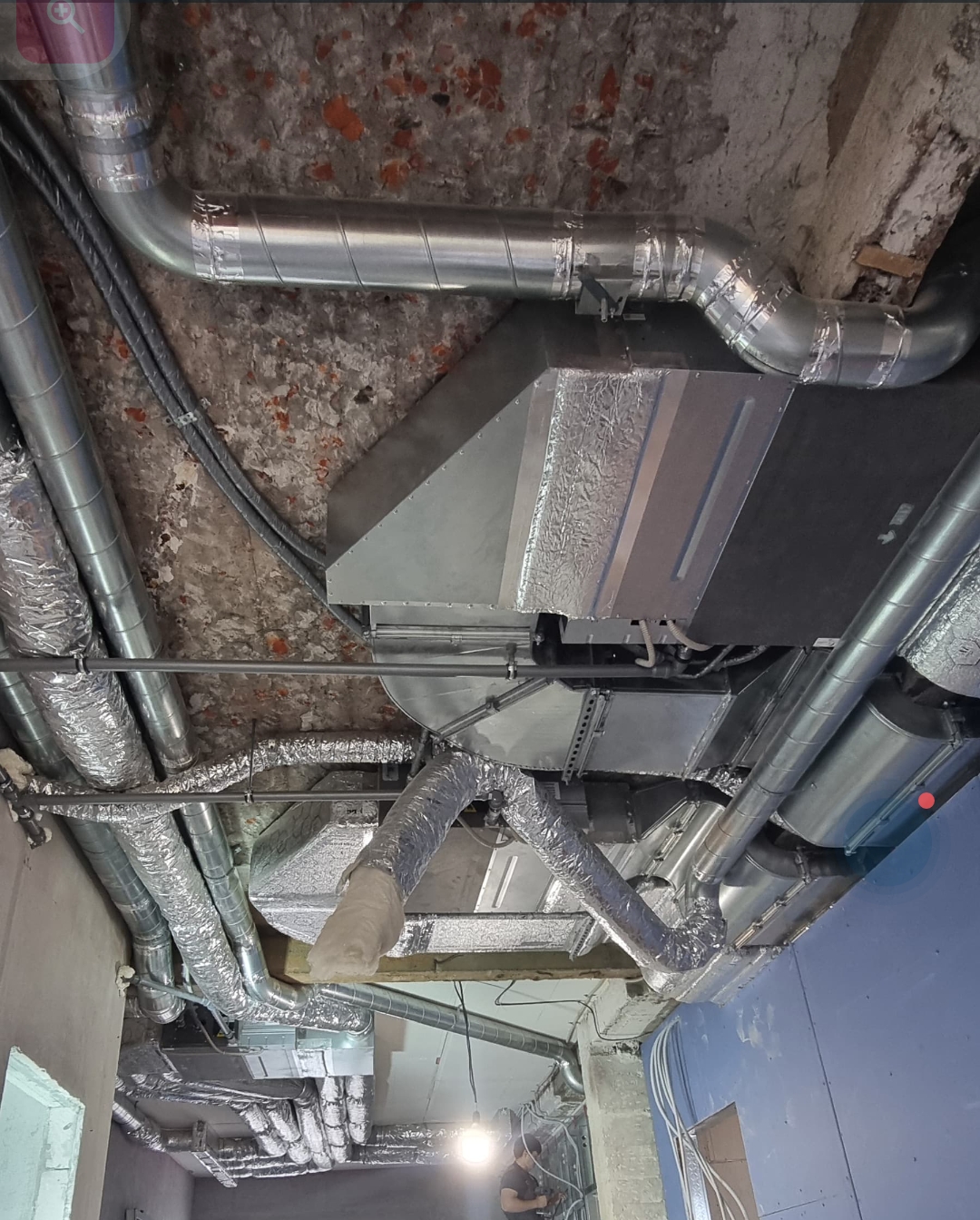

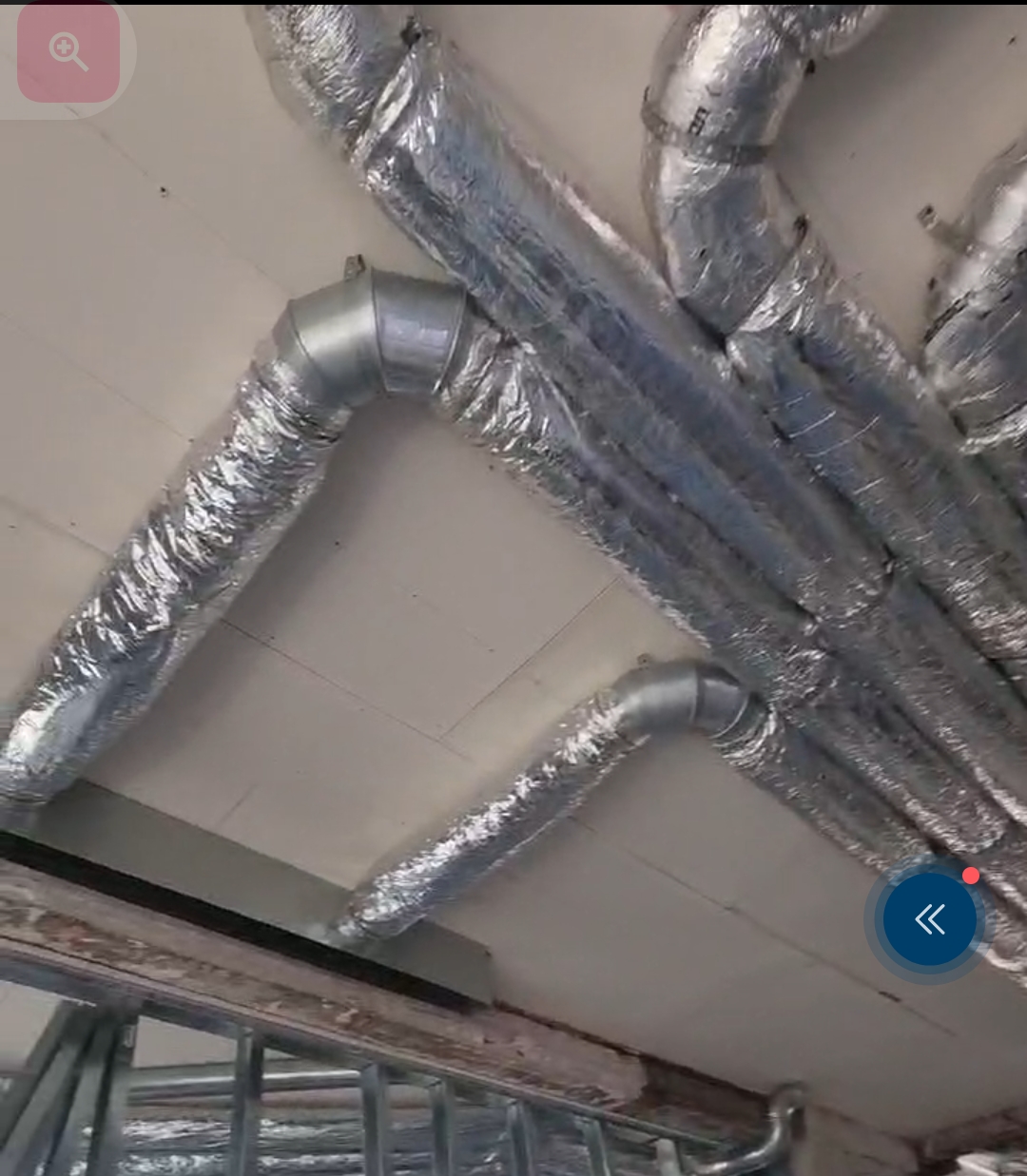

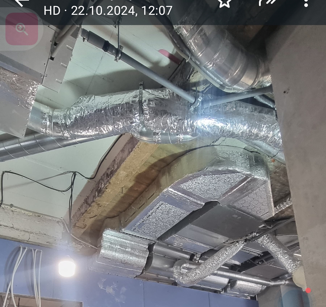

В квартирах или невозможно, или сложно Screenshot_20251006-204643 Screenshot_20251006-204718
Screenshot_20251006-204801 Screenshot_20251006-204850
сделать то, что можно в частном доме. Кроме того, у большинства понятие вентиляция - это вентилятор как у всех. Если жужжит - значит вентилирует) Все. Точка.
MADONNA написал 06.10.2025 в 20:29
Серьезные люди проектируя в домах профессиональную кухню - ставят на нее отдельную систему и отделяют тамбуами и шлюзами или вообще относят в отдельное здание.
Именно так.
Если в квартире где нет двери на кухню, теоретически поставить вытяжку с огромной производительностью, то: - при проходе через этот проем волосы женщин будут горизонтально по ветру - от притока зимой в мороз все замерзнет за минуту
PS На фото 3х комнатная квартира с нормальной ВиК.
