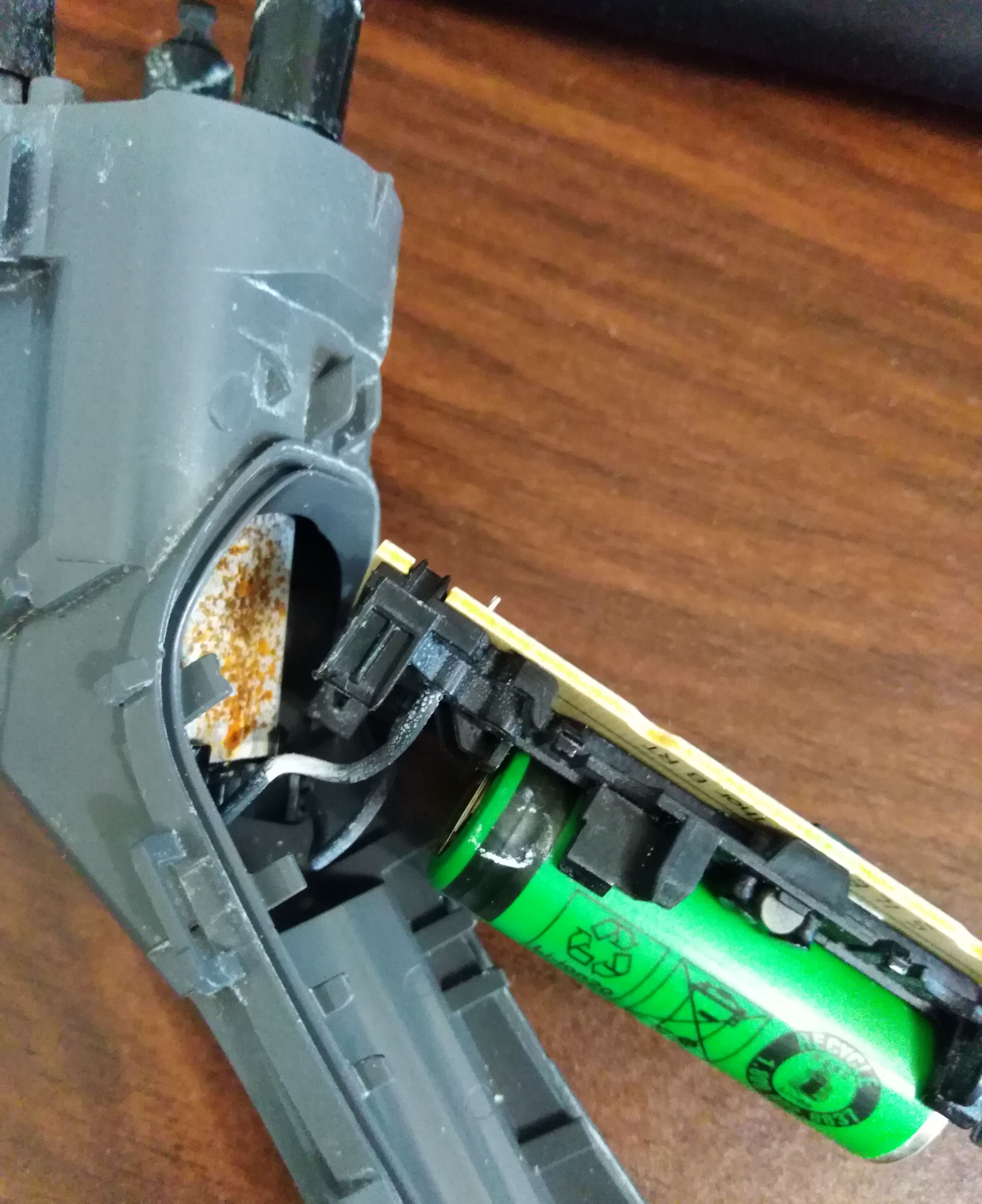

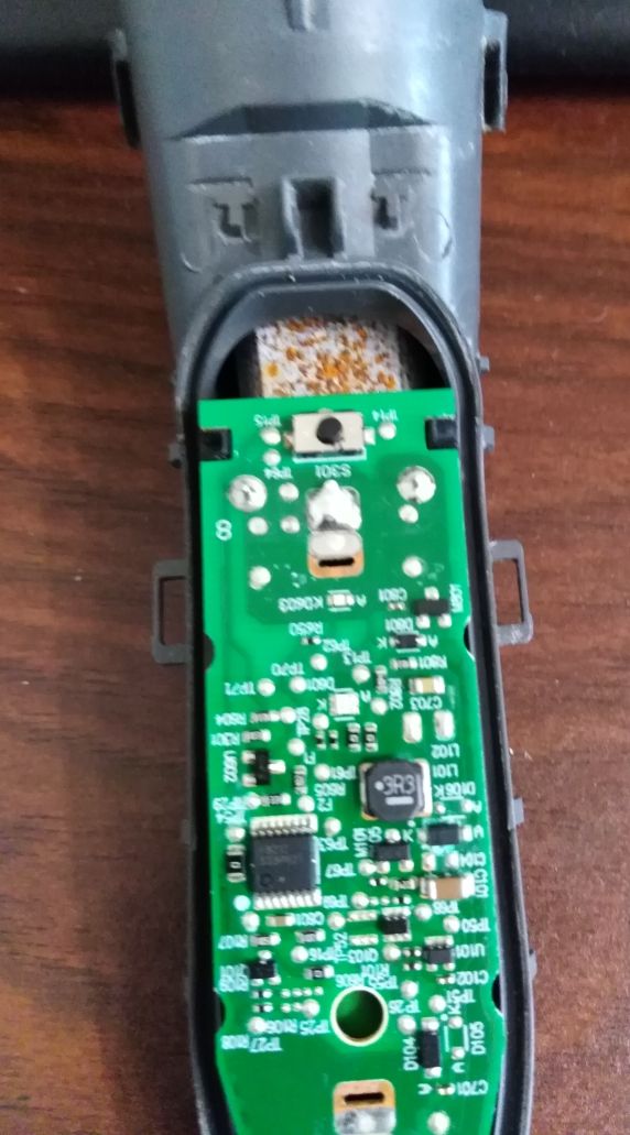

Добрый День! Бритва Philips 3000 серии Оригинал Голландия 7 лет работала без проблем Сегодня включаю- тишина Индикатор при зарядке мигает, еще периодически мигает индикатор смены головки но если нажать как по инструкции то гаснет.Я головку не менял - стоит с завода, несколько раз сбрасывал ( каждые 2 года примерно индикатор загорался). разобрал - на аккумуляторе напряжение 3,88 я его разряжал постоянно до конца и он работал потом на одной зарядке несколько недель при бритье несколько раз в неделю.1. Меня смущает ржавчина на корпусе мотора ( может он накрылся) Как его проверить.может влага попадала - хотя бритва подрузумевает мытье под струей воды.2.Не очень понял - если накрывается аккумулятор то от сети она не работает? я когда брал думал что от сети она будет работать независимо от аккумулятора.IMG_20250926_131402IMG_20250926_131424
Для лития вполне годное наряжение и заряд близок к полному 4,2В, можно считать заряженным, но если там что-то иное надо смотреть.
numiz написал 26.09.2025 в 13:56
Ржавчина снаружи ещё не страшно. Для проверки вероятно подать напряжение минуя плату управление (в некоторых случаях напряжение может быть выше или ниже того что имеется на аккумуляторе и преобразовываться в плате управления до нужных параметров) - закрутится, значит рабочий, но для начала можно включить и проверить подаётся ли напряжение на контакты платы идущие к двигателю, если напряжение есть на плате, то проверить не оборваны ли проводочки до двигателя - бывает окисляются и отваливаются (тем более влага внутри имеется).
Если питания нет, то смотреть дальше, транзисторы включающие двигатель и т.п.
Заявить и сделать хорошо немного разные вещи, если гарантийный срок отслужила, то расчёты производителя были верными - дальше платный ремонт или покупка нового устройства по расчётам производителя. Как вариант взять донора для разбора на всякого рода барахолках за недорого и в зависимости от состояния чинить свою или донора. Ну или сразу покупать новое, что бы не думать о ремонте.
Зависит от электроники, но чаще без аккумулятора или при его неисправности совсем не работает - именно поэтому обычно нельзя включить разряженные устройства, даже если подано питание для зарядки, а нужно время для набора ёмкости аккумулятора.
Ещё проверить бы кнопку включения/отключения, может она залипает и проблема из-за ней, например, всё время замыкает контакты или наоборот не нажимется, а может ведёт себя не предсказуемо.

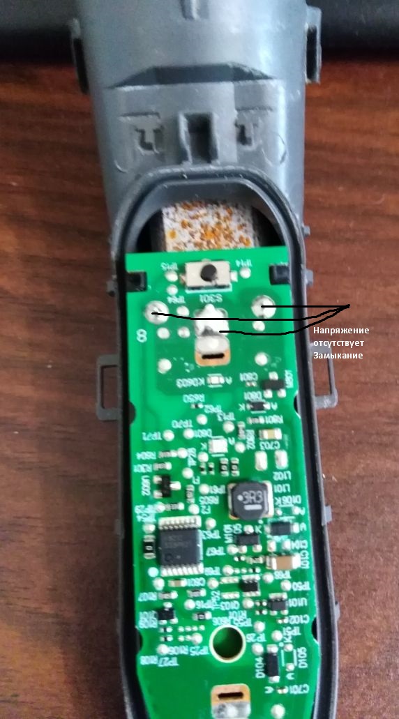

ser000,  На плате на контактах идущих к двиателю напряжения нет, как без блока питания так и с ним , при подключении блока - зарядка идет мигает зеленый индикатор. Напяжение должно быть всегда или оно только в момент нажатия кнопки ? Если подать просто напряжение на контакты как бы не сжечь движок....
  1. Не понятно какой нужен вольтаж 2 2 контакта на плате которые идут к движку между собой звонятся - это нормально ? и с одним контактом от аккумулятораIMG_20250926_1314021

numiz написал 29.09.2025 в 11:33
ser000,  На плате на контактах идущих к двиателю напряжения нет, как без блока питания так и с ним , .....
Движок конечно будет звониться, там просто обмотки, очень низкое сопротивление. Но включать движок надо отсоединив от платы, иначе сама плата может сгореть. Тут может встретиться две неисправности, или движок "закоротило" и автоматика определяет перегрузку (кстати движок прокручивается руками?) или аккум издох и под нагрузкой напряжение падает сразу до уровня полного разряда. И то и другое в принципе можно отследить мультиметром прям на плате.

Dmitry47,  Если проверить аккумулятор - можно ли на его контакты подать напряжение ?

Dmitry47 написал 29.09.2025 в 12:11
Попробовать провернуть вал двигателя. Проверить если крутится вал от одной пальчиковой батарейки, потом от двух.

BV написал 29.09.2025 в 13:16
Попробовать провернуть вал двигателя. Проверить если крутится вал от одной пальчиковой батарейки, .....
А как провернуть - там сверху 3 головки Вытащить из корпуса ? Или с Батарейки на контакт подать ?
Сообщений: 138712
29.09.2025 в 13:50:22
numiz, вытащить. Контакты мотора отпаять от платы и снять плату. Потом от батарейки.

numiz написал 29.09.2025 в 13:42
Головки сменные. У меня нет такой бритвы но как правило пр снятии головок должен быть доступ к валу мотора. Ну а тупо если, вместо или параллельно старому аккумулятор можно подключить хороший аккумулятор, если литиевый то литиевый. Или источник питания с таким напряжением.
