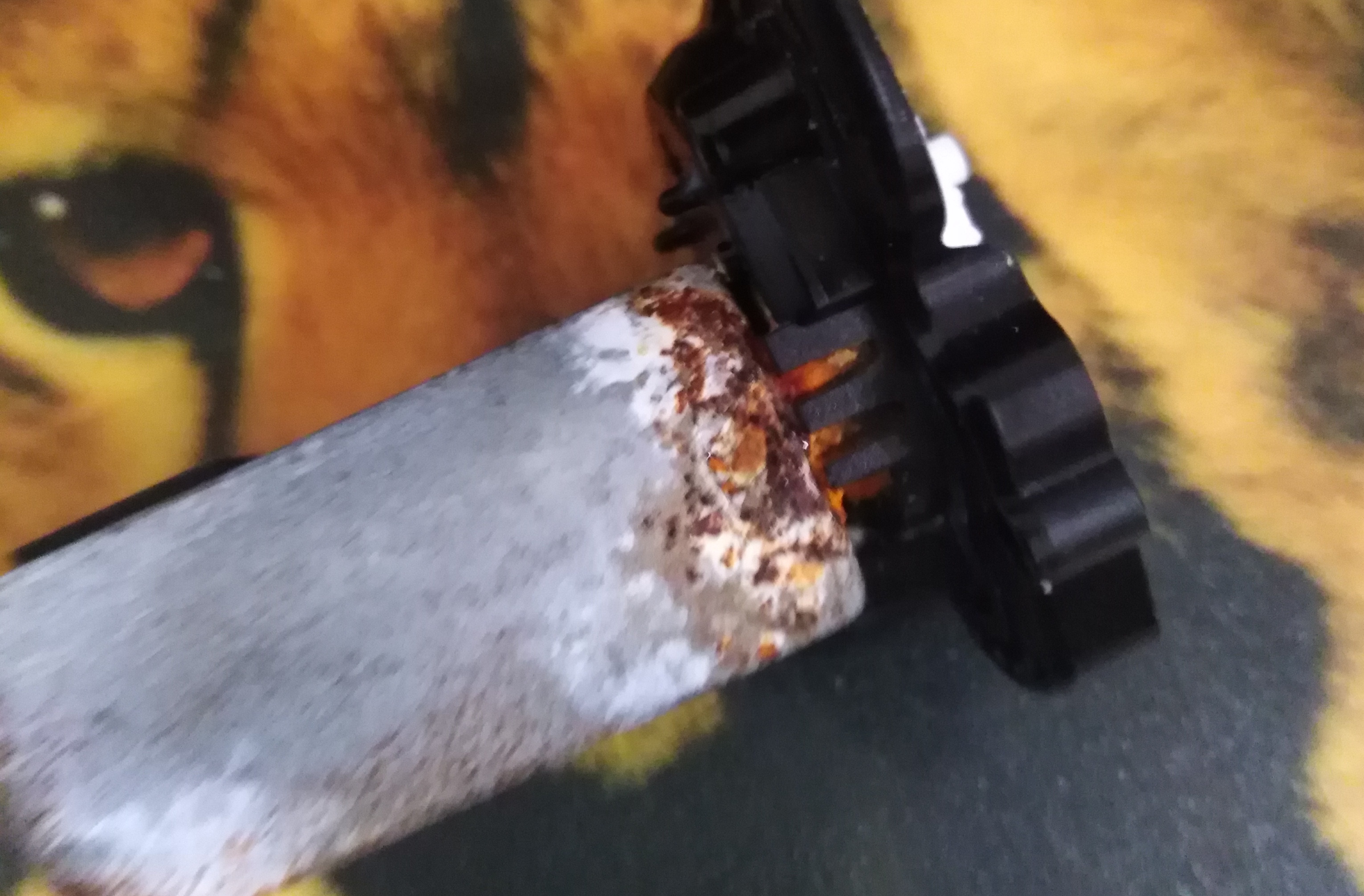

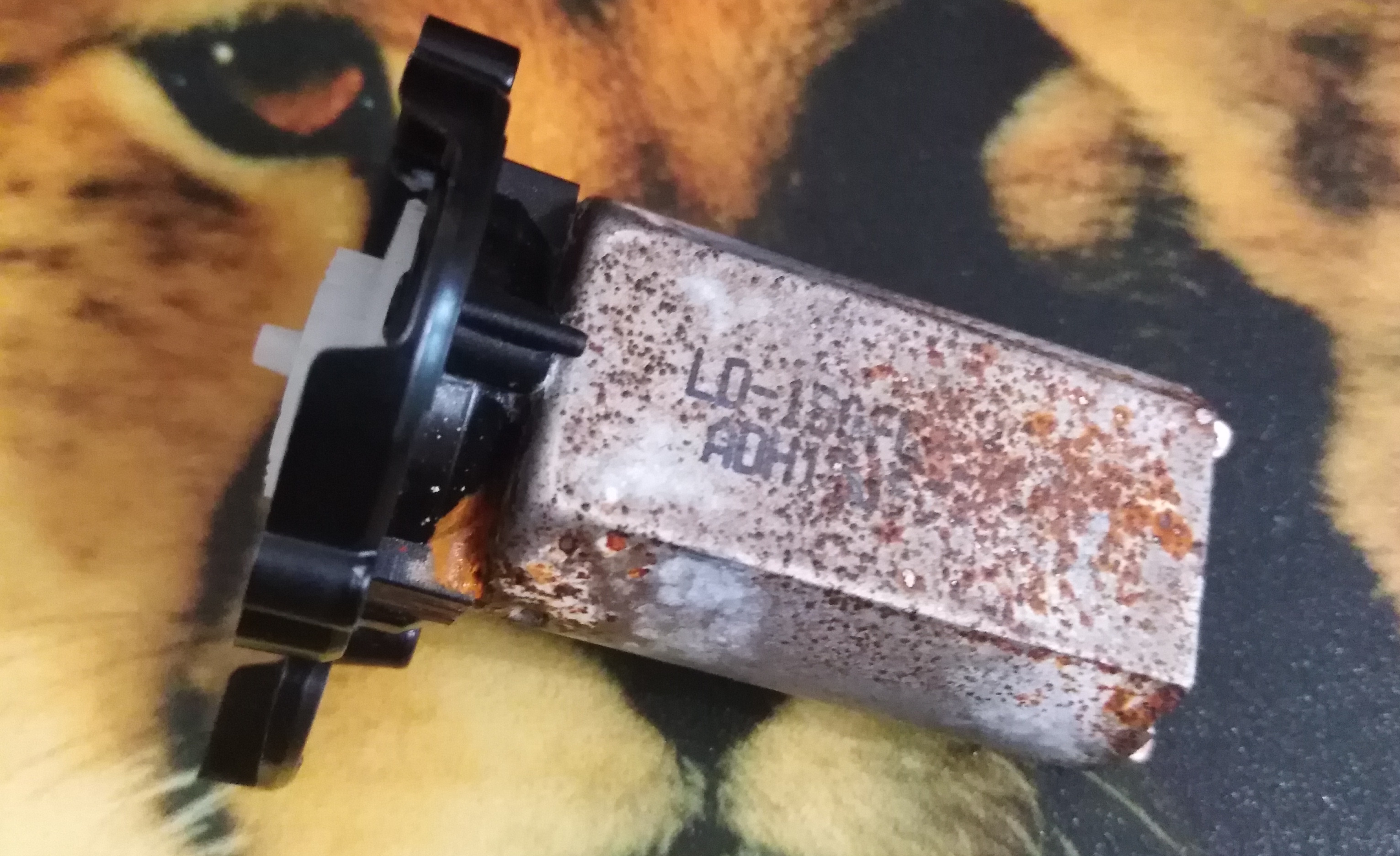

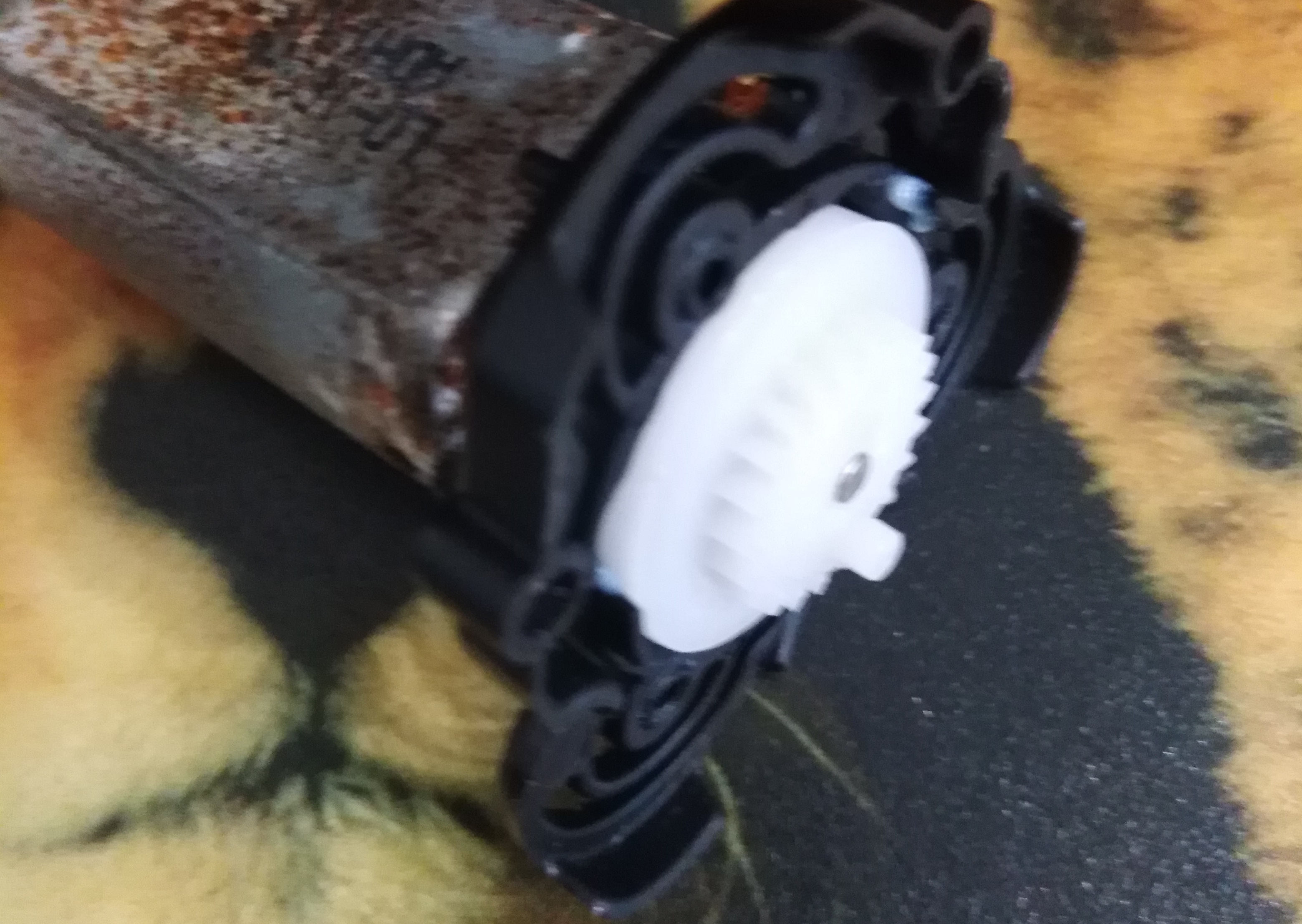

Вроде разобрал, с трудом но снял., Главное контакты на моторе не сломал, я так понимаю теперь до вала надо добраться, шестерня не крутится, совсем все закисло, думаю в этом вся проблема, а аккум с платой живые. IMG_20251003_162941IMG_20251003_162926IMG_20251003_162956 Все таки нельзя их под струей держать, просто щеткой смахнуть и все, хотя в инструкции прямо можно под краном мыть

Теперь осталось снять как я понимаю белую большую шестерню с платы мотора. А вал мотора все таки провернуть. Хотя провернуть можно и с шестернёй если она действительно прямо на валу мотора без передачи. Разобрать мотор будет сложно, так что можно замочить его в керосине, поболтать, высушить и смазать подшипники маслом, только не лить масло в коллектор. Достичь легкого вращения вала. Если заработает, собрать обратно, если нет, то сложно, вероятно на моторе уже что-то отгнило. Разбор и ремонт неразборного мотора возможен, но много сложностей. Менять мотор также не простая задача найти новый. А так 7 лет машинка отработала, вполне не плохо, вся проблема в негерметичности сальников на валу.
