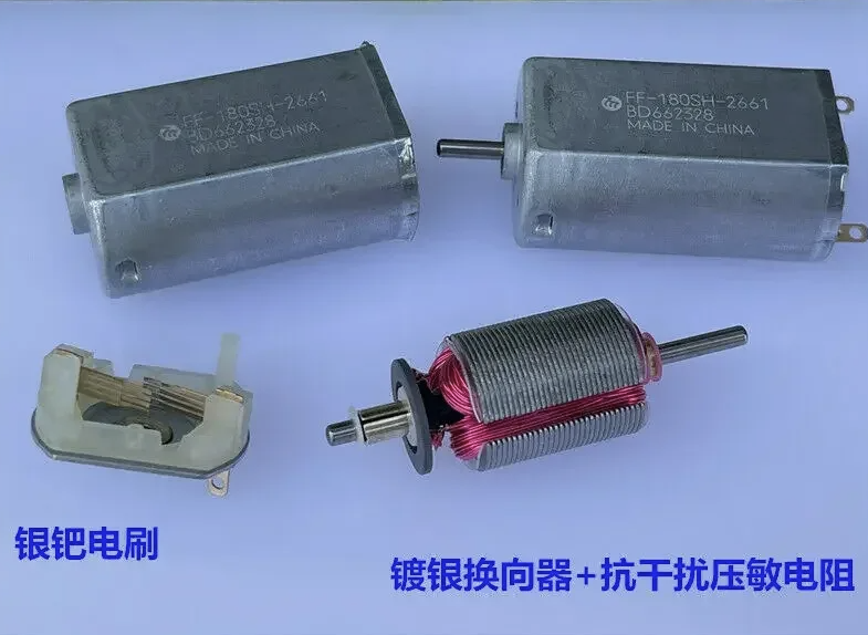

Задняя крышка мотора зажата отгибными усиками на корпусе. Отогнув их можно вытащить заднюю часть, на ней расположены щетки. При вытаскивании щетки могут упереться в край коллектора (на фото ниже - белая шайбочка) и сломаться. То же самое будет и при обратной установке крышки, если при снятии не сломается. Вариант аккуратного доставания - предварительно снять шестерню. Нужен подручный механизм типа маленькой выжимки подшипников. Но не факт, что потом шестерня плотно встанет на вал (сажать с прогревом).
Вариант - отмачивать не разбирая, в надежде, что откиснет. Потом проблема - продувка и сушка.
Вобщем - поиграть и выбросить. Тут возни на день работы, если без опыта. И с большим риском доломать. Только если времени много свободного.

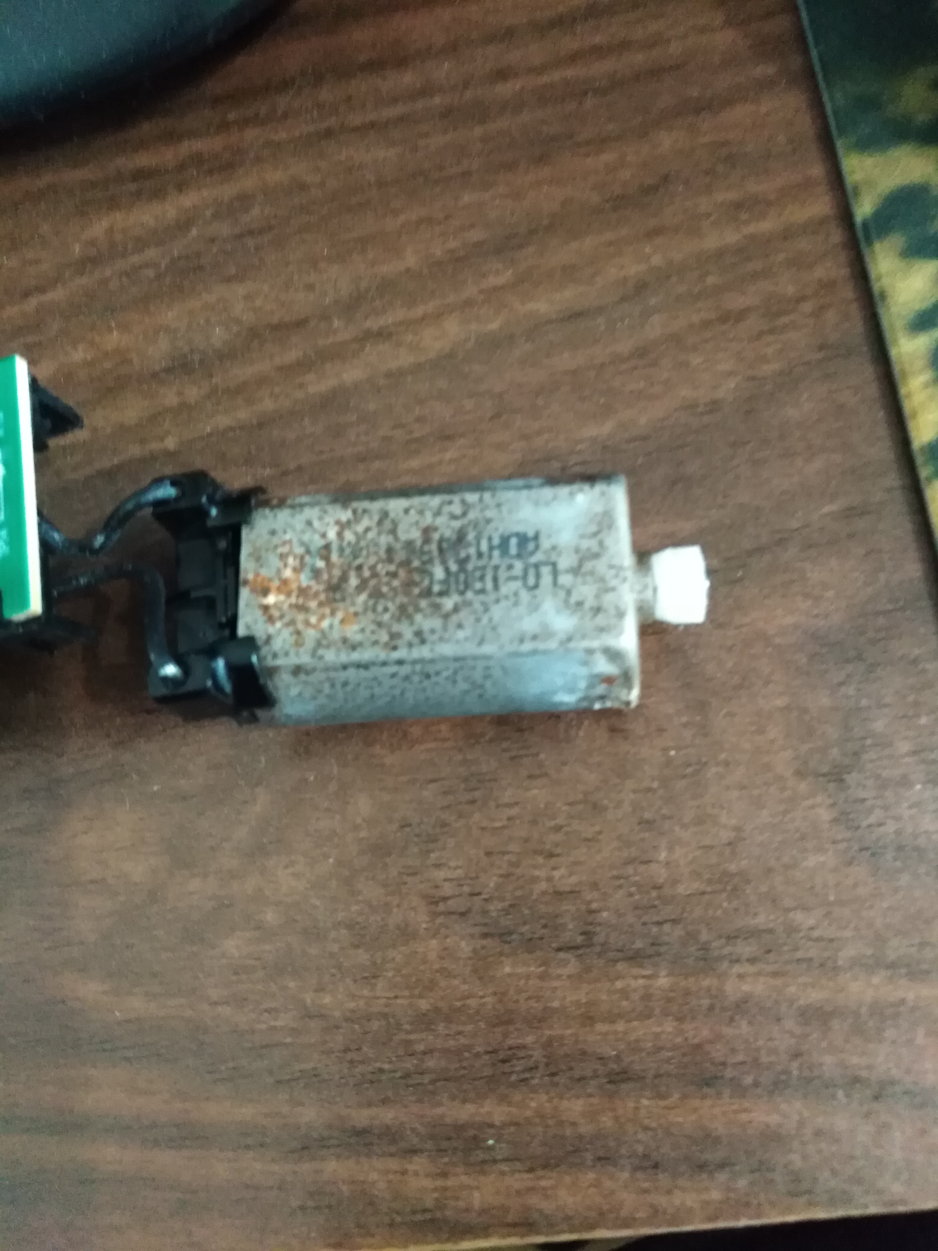

Прокрутил - заработал, есть ли смысл Разбирать? И как в дальнейшем теперь не мыть ее а только счищать щеткой? Насколько хватит? IMG_20251004_114429

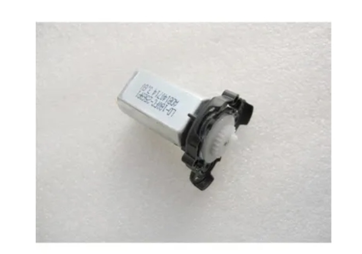

04.10.2025 в 11:52:14
Нашел в продаже похожий В пределах 400 руб впринципе можно заменить и на несколько лет хватит IMG_20251004_115029
