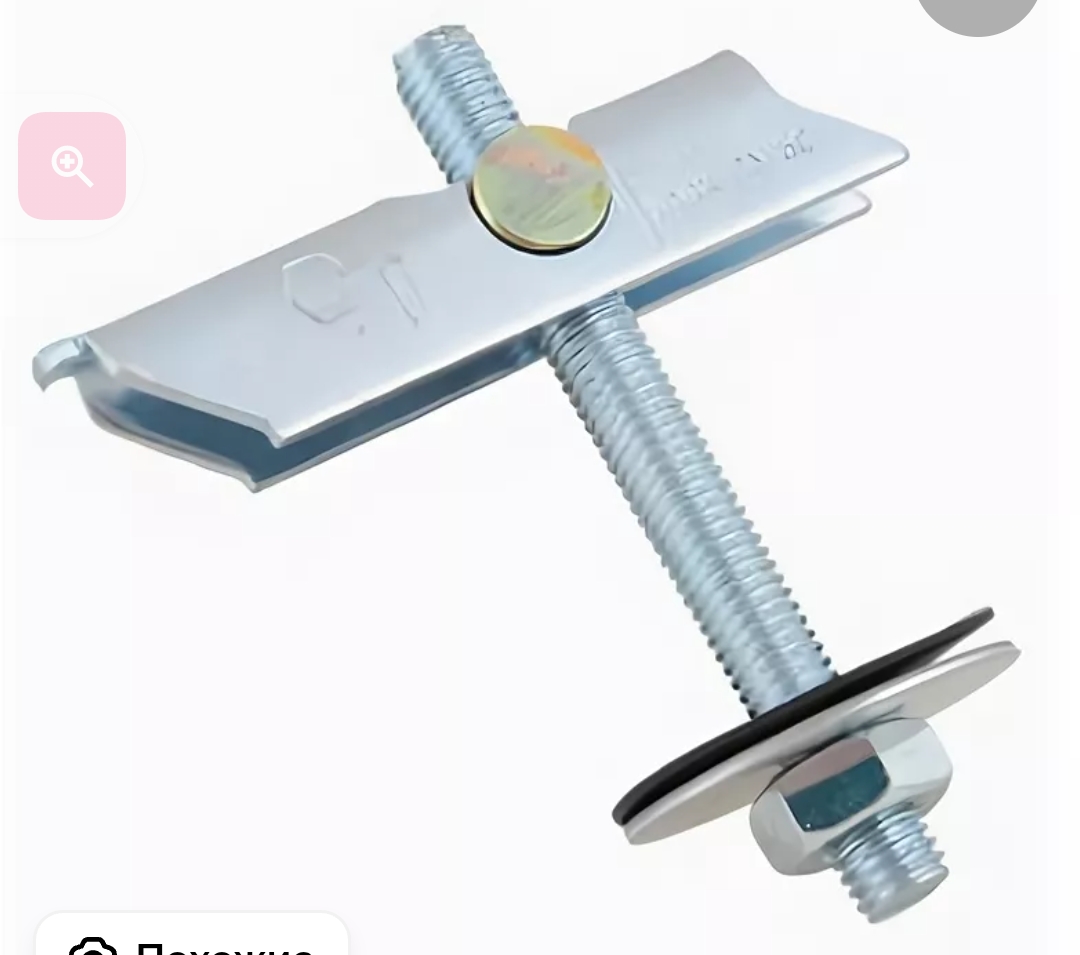

Сообщений: 139630
30.09.2025 в 13:03:40

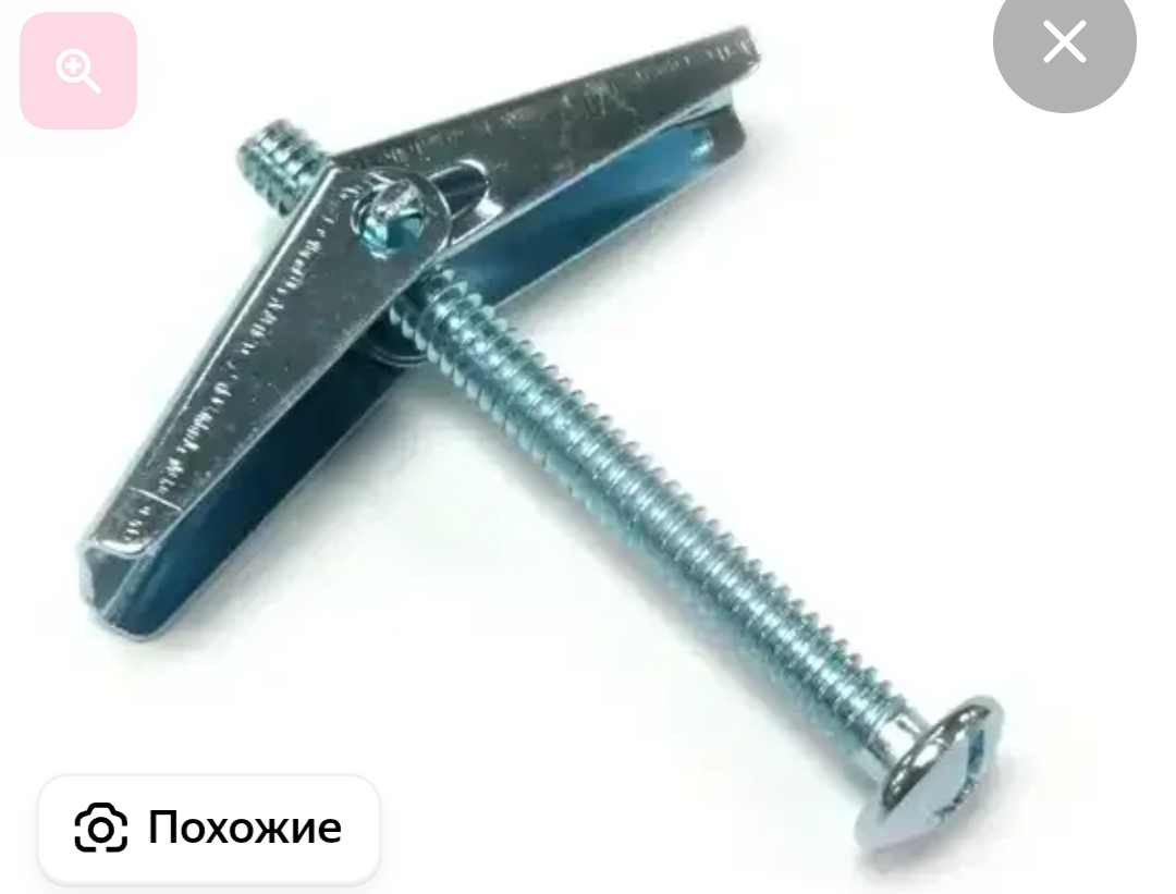

n-p-n написал 29.09.2025 в 17:25
Если плита пустотная, может быть, лучше специальный крепëж?
На фото в сообщении не тот специальный. Вот нужный: Screenshot_20250930-125705 Или на большую нагрузку Screenshot_20250930-125614

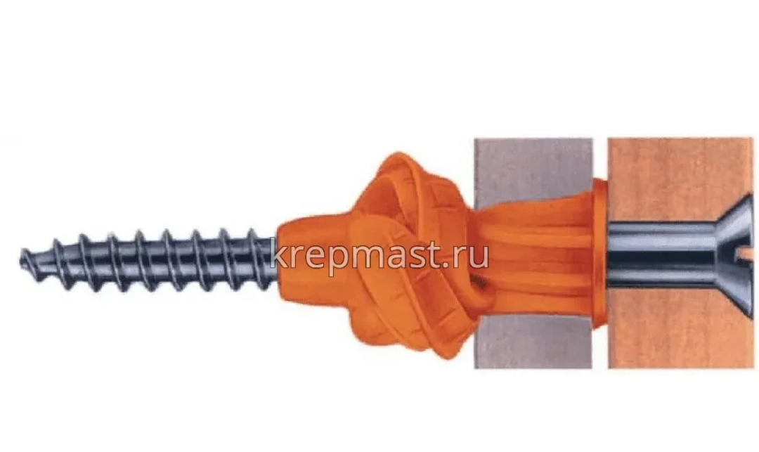

Пластик, завязывающийся узлом тоже вариант:
Screenshot_20250930-130013

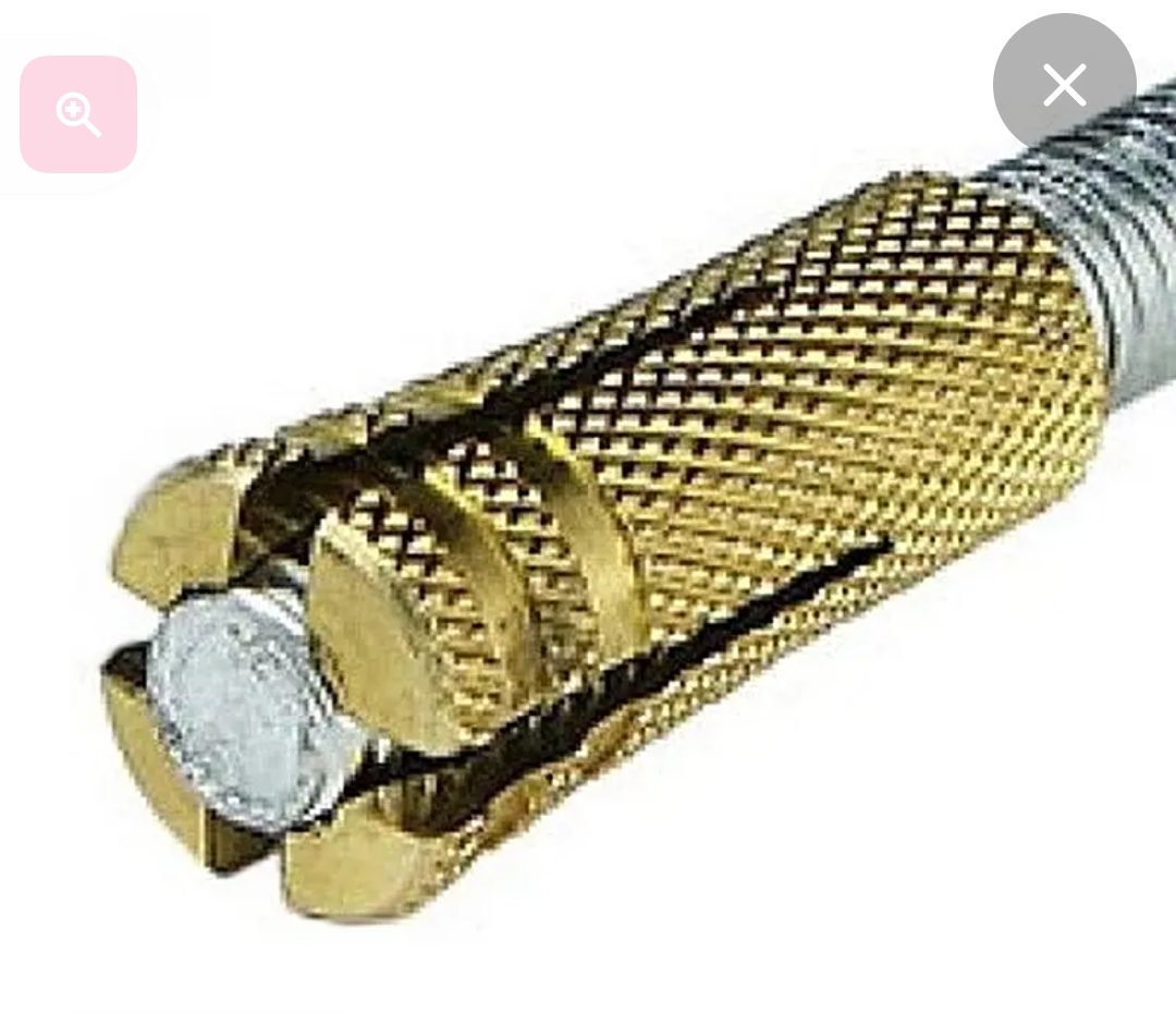

Латунный тоже, если аккуратно сверлить
Screenshot_20250930-130254Его бы и выбрал.

Dmitry47, я, когда вешал люстру в новом месте, обплевался. Пустотная плита. 15 мм штукатурки, дальше 20 мм бетона и - открытый космос. В итоге, за 20 мм бетона зацепился "бабочкой". Штукатурка сама еде держится.
