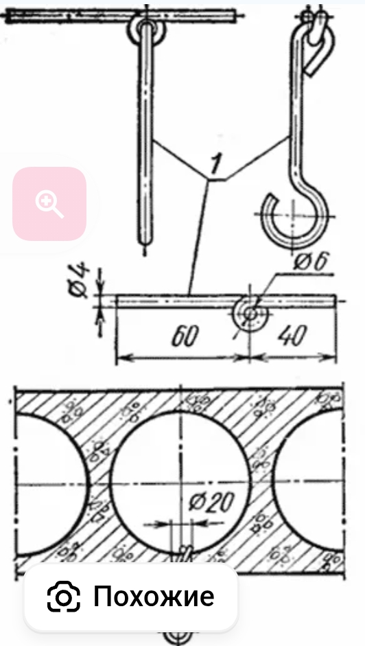

когда вешал люстру в новом месте, обплевался
В пустотках никакие бабочки и дюбели не нужны. Нужен пруток 8мм и монтажная скоба закруглённая.
Сообщений: 139627
30.09.2025 в 20:59:49
strider1978 написал 30.09.2025 в 20:47
Дырень большую надо, чтобы пруток засунуть. Потом оттуда можеть дуть и насекомые лезть
Не надо большую. Только чтобы скоба влезла.
BV написал 30.09.2025 в 20:59
Пена монтажная, и не дуть, и не лезть.
Можно фото о чем речь?
Сейчас многие люстры не на крюк, а П образная пластина на 2 точки крепления.

30.09.2025 в 21:41:57
Зачем химанкер? Обычный клей момент впрыснуть, потом дюбель и вкрутить саморез. Дëшево и сердито.

n-p-n написал 30.09.2025 в 16:53
я, когда вешал люстру в новом месте, обплевался. Пустотная плита. 15 мм штукатурки, дальше 20 мм бетона и - открытый космос

BV написал 30.09.2025 в 21:17
На скобу и одевается.
Сообщений: 139627
30.09.2025 в 23:51:41
strider1978 написал 30.09.2025 в 21:57
BV написал 30.09.2025 в 21:17 П образная пластина на 2 точки крепления. На скобу и одевается.
Диаметр отверстия в бетоне?
И вообще мне кажется это несколько сложнее двух отверстий 6 под дюбели.
Разве что так делать, если люстра 50-100кг)
