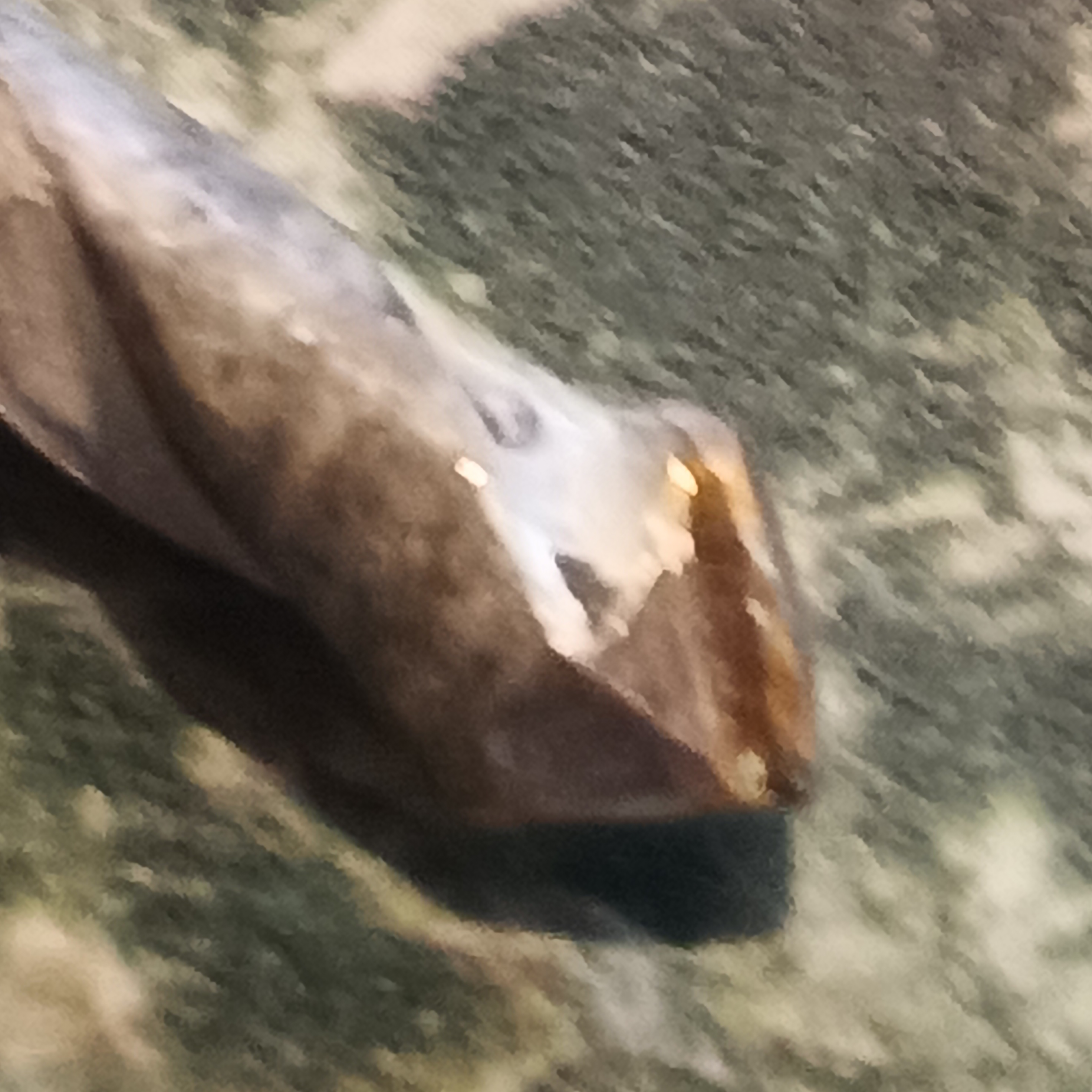

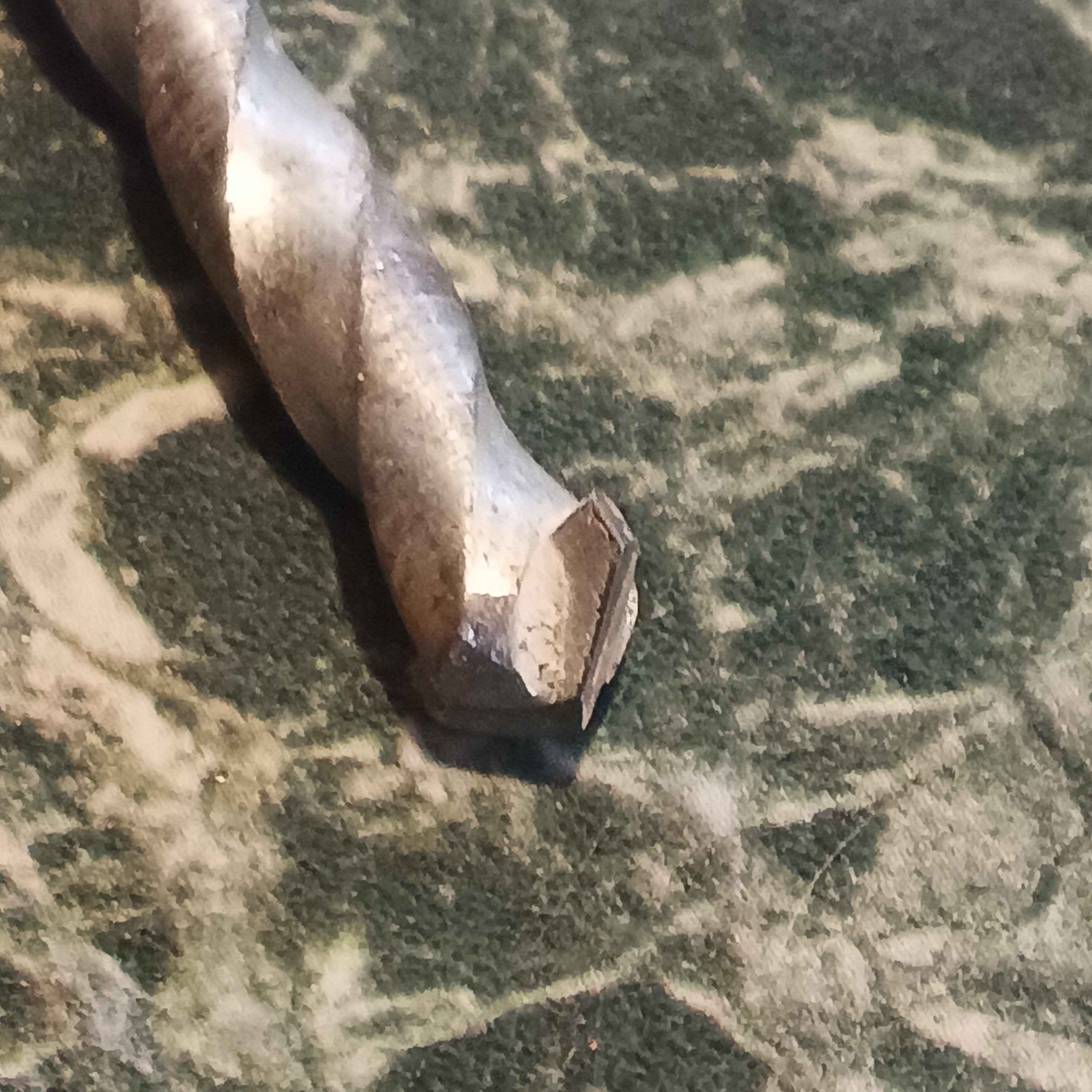

Вообще-то бетон на гипсовом или комплексном вяжущем буром сверлить достаточно неудобно - сверлится сверлом или обычным, или с напайкой - например, типа Бош Мультиконстракшн. Я делаю проще - перетачиваю напайку дешевого сверла по бетону. Это занимает 2минуты.

Почти) Все проще и дешевле...
17591330321323882216601173004343 17591335084031073488392273650611 Дешевое сверло, которое убили, потом переточил для АЦ трубы, и на ней его тоже убивали...
17591336944234488084910698996792тоже дешевое убитое, восстановлено - еще поживет немного.

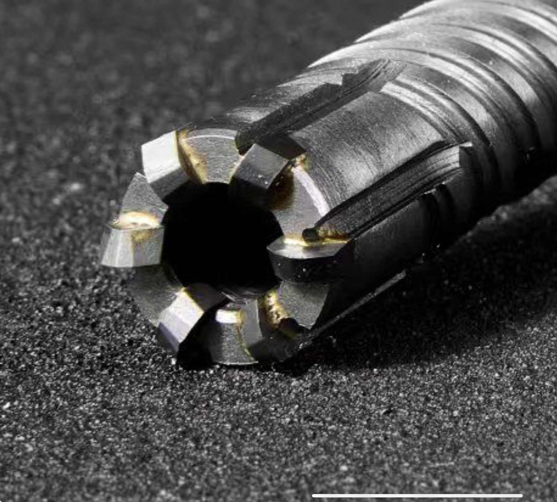

сверло по арматуре

Красивое сверло - но нормальные люди сверлат простым буром. У такого сверла как по ссылке - угол заточки не соответствует назначению, при работе перфоратора вставки будут разрушены моментально. Передний угол должен быть отрицательным (10-20), а он прямой:
