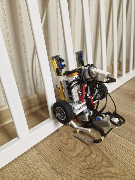

ширина платформы - не более 15-20 см.
Вадим М написал 04.10.2025 в 02:25
для соревнований по робототехнике нужно сделать робота на платформе размером около 25х35
Вы условия соревнований можете четко написать?)
Размеры в плане, макс ? ( Вид сверху) Или при каком размере дисквалификация?
Скажите уже наконец, какой полезный вес должна нести платформа? Где и на какой высоте центр масс этого груза?
Вадим М написал 04.10.2025 в 23:14
осадки
Сколько нужна высота от воды?
4.5 кг соли? Так проще 4.5 литра воды налить в лоток, и крышку по уровню воды приклеить.
Перевернется посудина засрет солью аквариум, плотность воды станет выше - и дисквалификация)
Сообщений: 139399
05.10.2025 в 00:31:21
Dmitry47 написал 05.10.2025 в 00:12
чем кусок пенопласта хуже
Он не из бетона))))
Вадим М
Вадим М
Регистрация: 09.03.2011
Сообщений: 9820
05.10.2025 в 00:53:49
Тогда чем кусок пенопласта хуже, хотя его еще поискать надо.
Центр масс высоко находится, MADONNA писала об этом.
BV написал 05.10.2025 в 00:27
Это проект. Платформа в аквариуме, который ещё предстоит подобрать. Платформа должна подплыть к дамбе (плотина ГЭС), продемонстрировав способность к самостоятельному плаванию, пришвартоваться, затем робот выполнит определённые действия, которые для команды (5 человек возрастом 10-12 лет) выполнимы. На платформе вертикально установлена подвижная пластиковая пластина 450х20х2 мм, способная подниматься и опускаться.
Любые. Но аквариума шириной более 35 см я пока не нашел. То есть, если ширина платформы будет, скажем, 30 см, то двигаться будет некуда.
дисквалификации не будет, это творческая часть (проект) соревнований-многоборья.
Расчитываем на 1000 г
сантиметров 5 (фото робота (примерное) есть в темеimage
осадки
Тоже любая, глубина аквариума достаточная (50 см)
Наименьшая, чтобы робот лапами-захватами мог ухватиться за край дамбы, и чтобы не поднимать центр масс.
Пробовал с водой - неустойчиво плавает лоток (вода в воде, наверное, плохо)
Это для расчётов. Потом бетоном заменю. Купить соль было проще, чем песок. Если перевернётся, убьётся леговский робот, который сейчас вообще не купить, только б/у за бешеные деньги)) Недавно пришлось просить знакомых в Германии купить датчики, потом пытались почтой переслать - не дошли((
