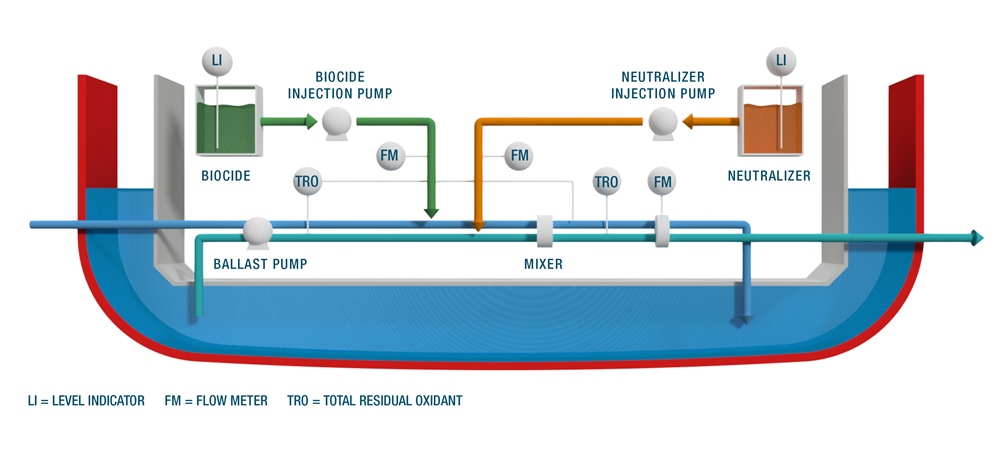

Что в кораблях в балластных цистернах?
Они наполнены до краёв, вода в них не перемещается. Перемещение жидкостей сильно снижает остойчивость. И в теории, и на практике. Чтобы использовать воду, крышку над ватерлинией нужно герметично запаять. С сыпучим балластом это не потребовалось.

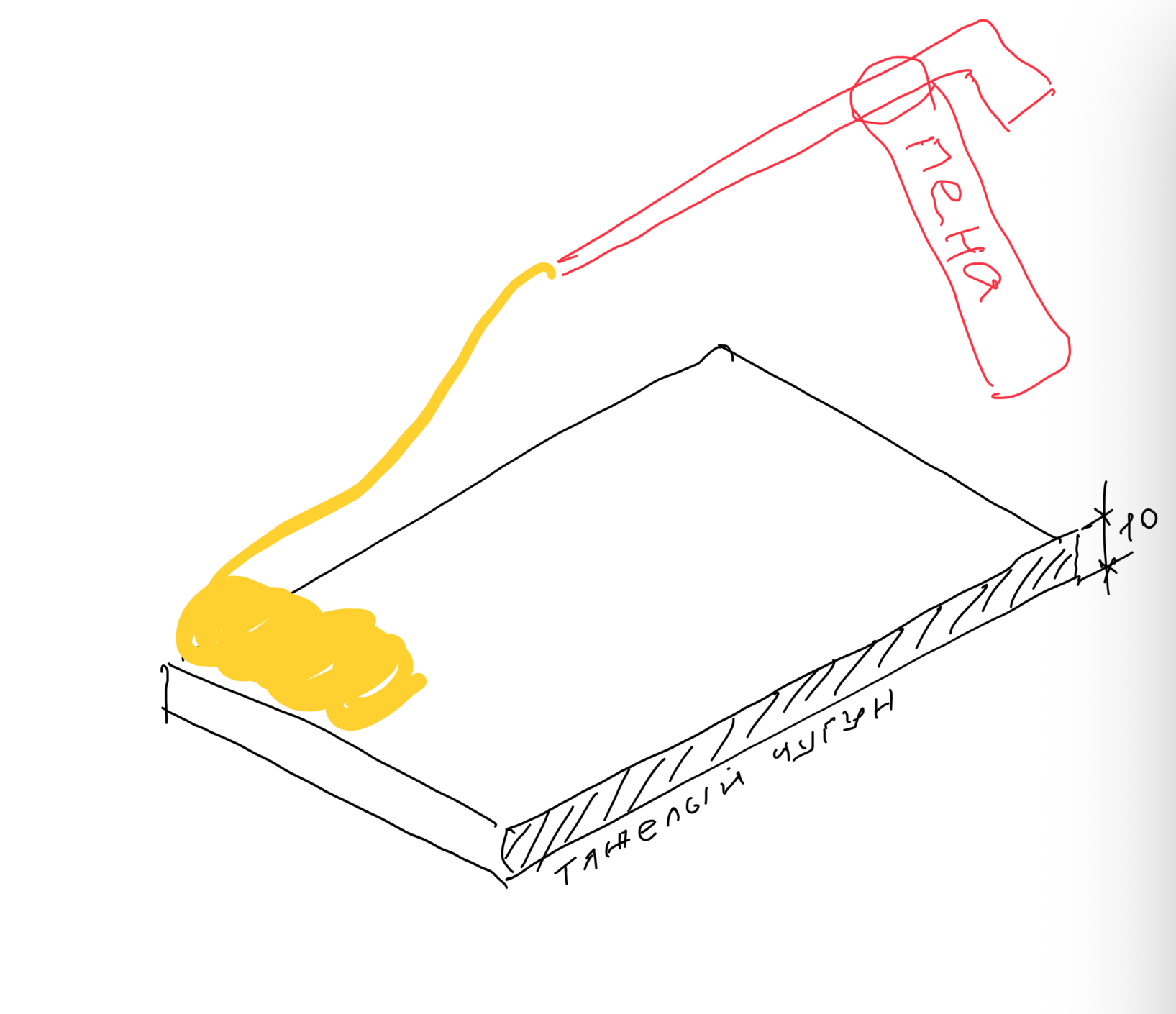

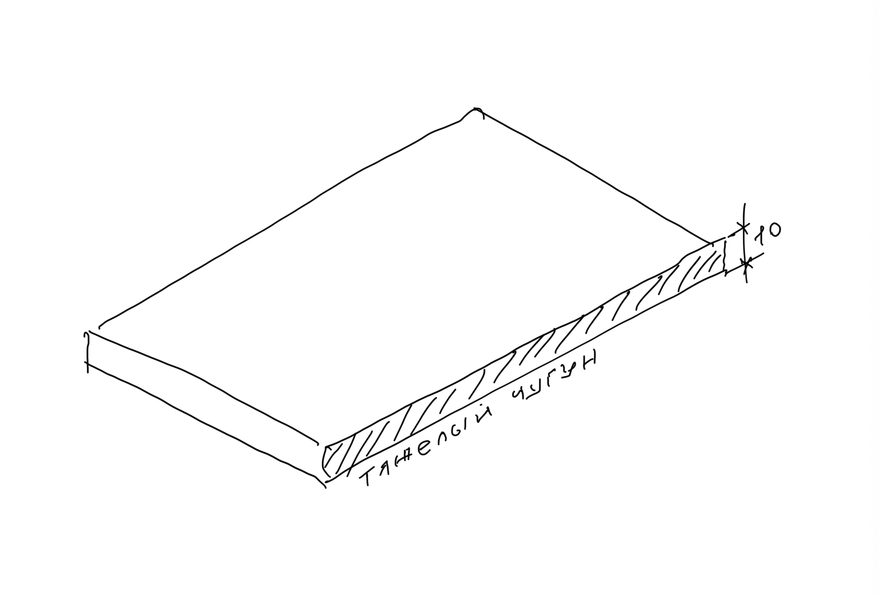

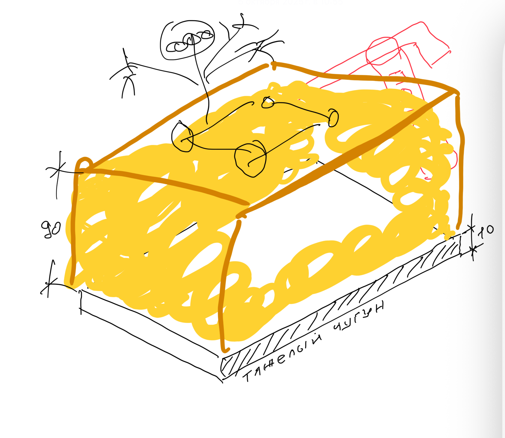

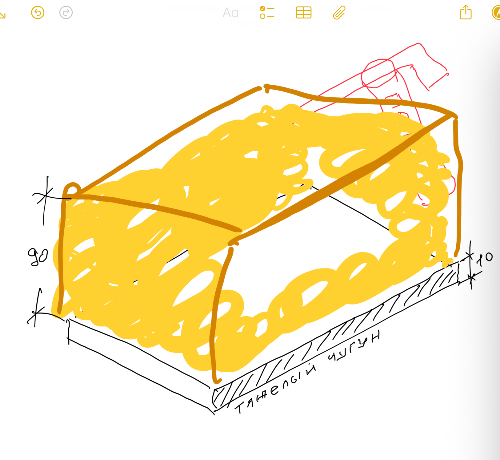

Берем лист тяжелого чугуна нужного размера и толщины (например 10мм ) х200х350 IMG_2827Берем балончик строительной пены IMG_2828И наносим слоями пену толщиной примерно в 9 раз больше чем лист чугуна IMG_2829Лишнее обрезаем лазером или канцелярским (обойным) ножом. IMG_2830Перевернуть это точно невозможно, грузоподьемность зависит от толщины пенопласта - каждый сантиметр пены увеличивает грузоподъемность на 600 грамм, для уровновешивания плиты нужно 8см, все что больше - это уже к грузоподьемности. Осадка практически не зависит от веса робота. То есть поверхность платформы вровень с водой +1+2+3см по вкусу
