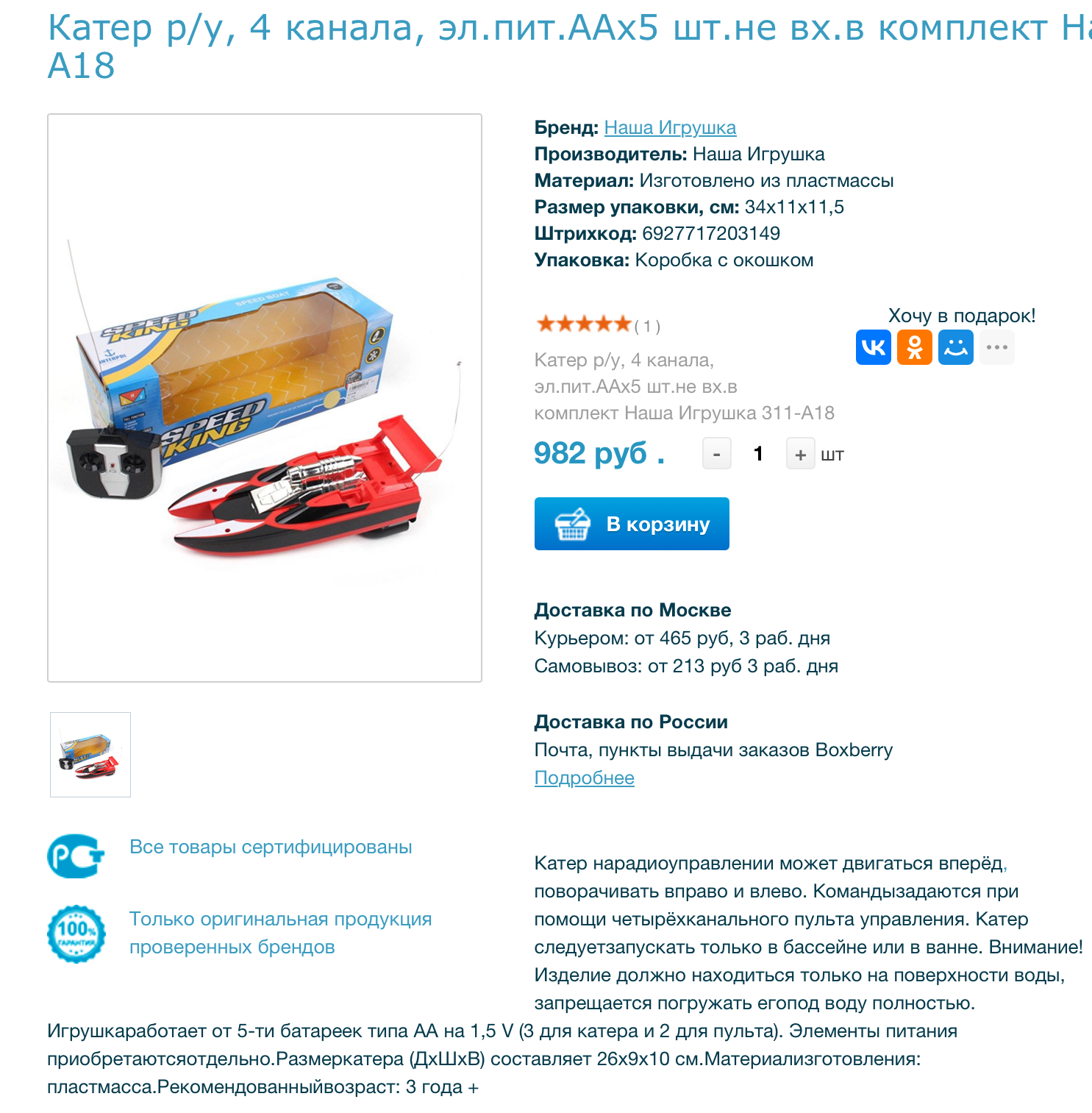

Можно. Но это будет контейнер, а я говорю про законченный объект, который выглядит не как кухонная утварь прикрученная винтами к листу чугуна. Если делать - то красиво. Название придумать и маленькую мотор-рулевую машинку присобачить от игрушечного катера - с уже готовым пультом РУ.
IMG_2831Взять такой в качестве донора или отнять у детей на соседнем пруду.

MADONNA написал 05.10.2025 в 11:30
Этой игрушке нужен целый пруд для маневров. Аквариум - не развернется.
