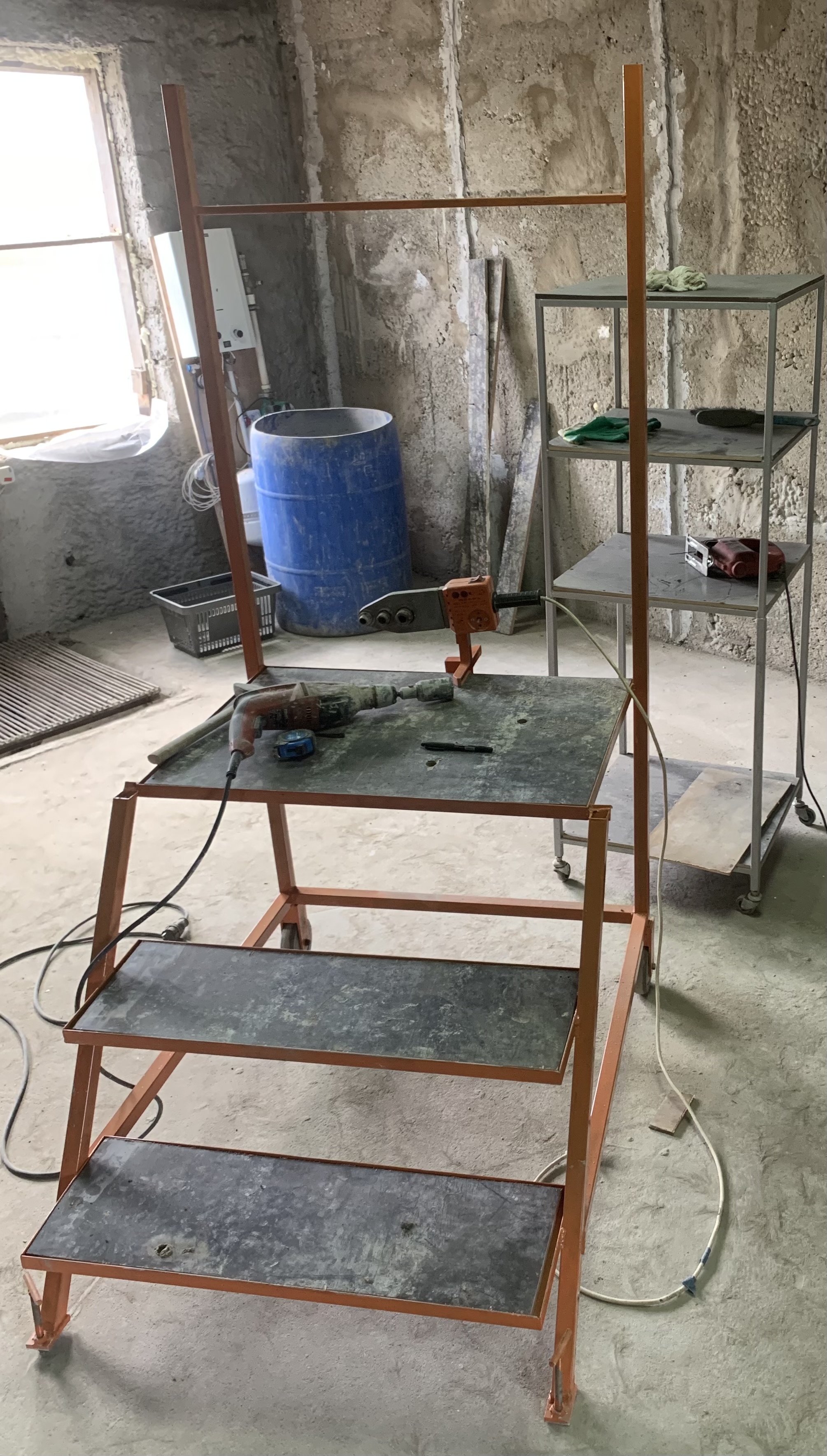

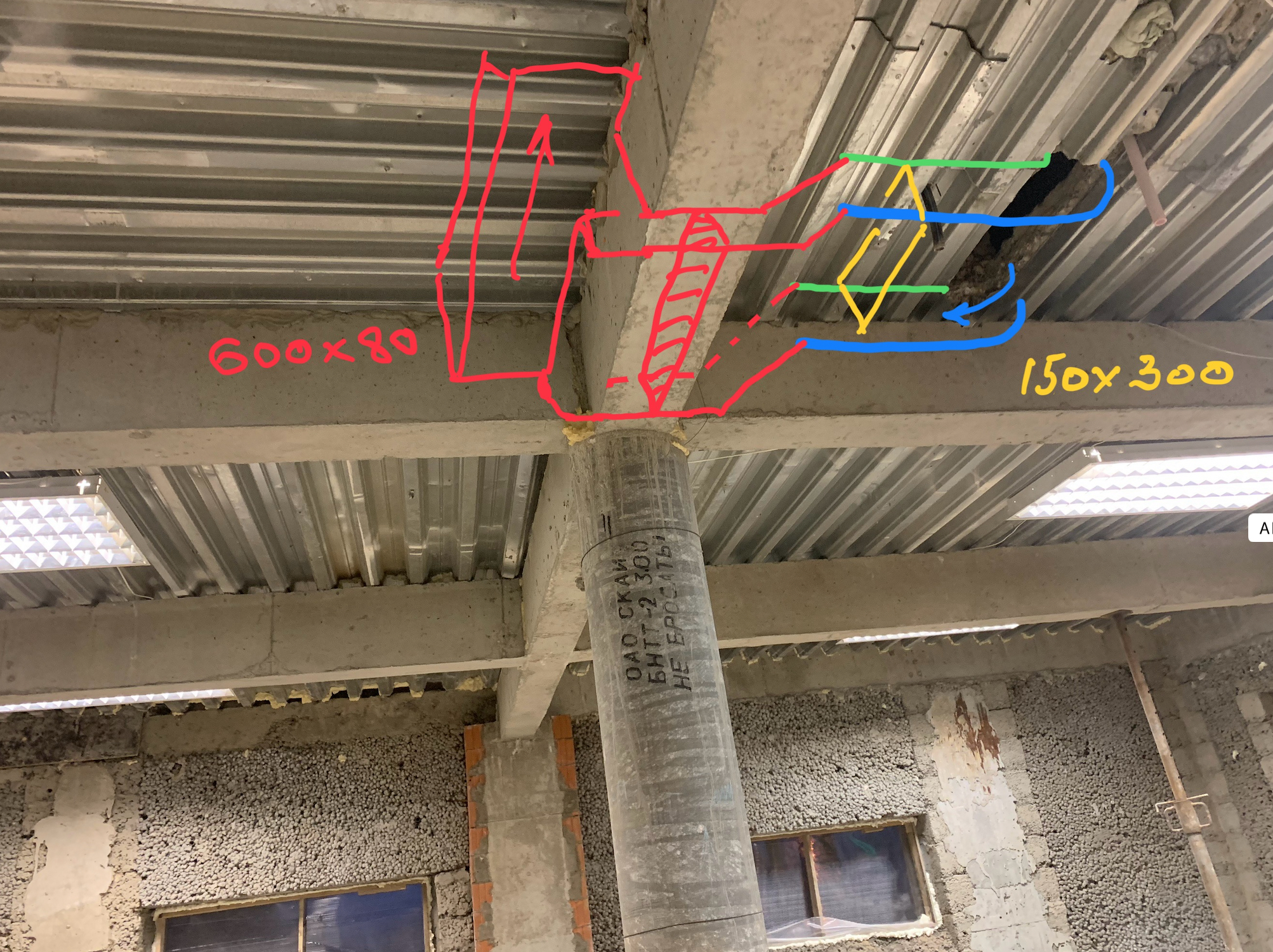

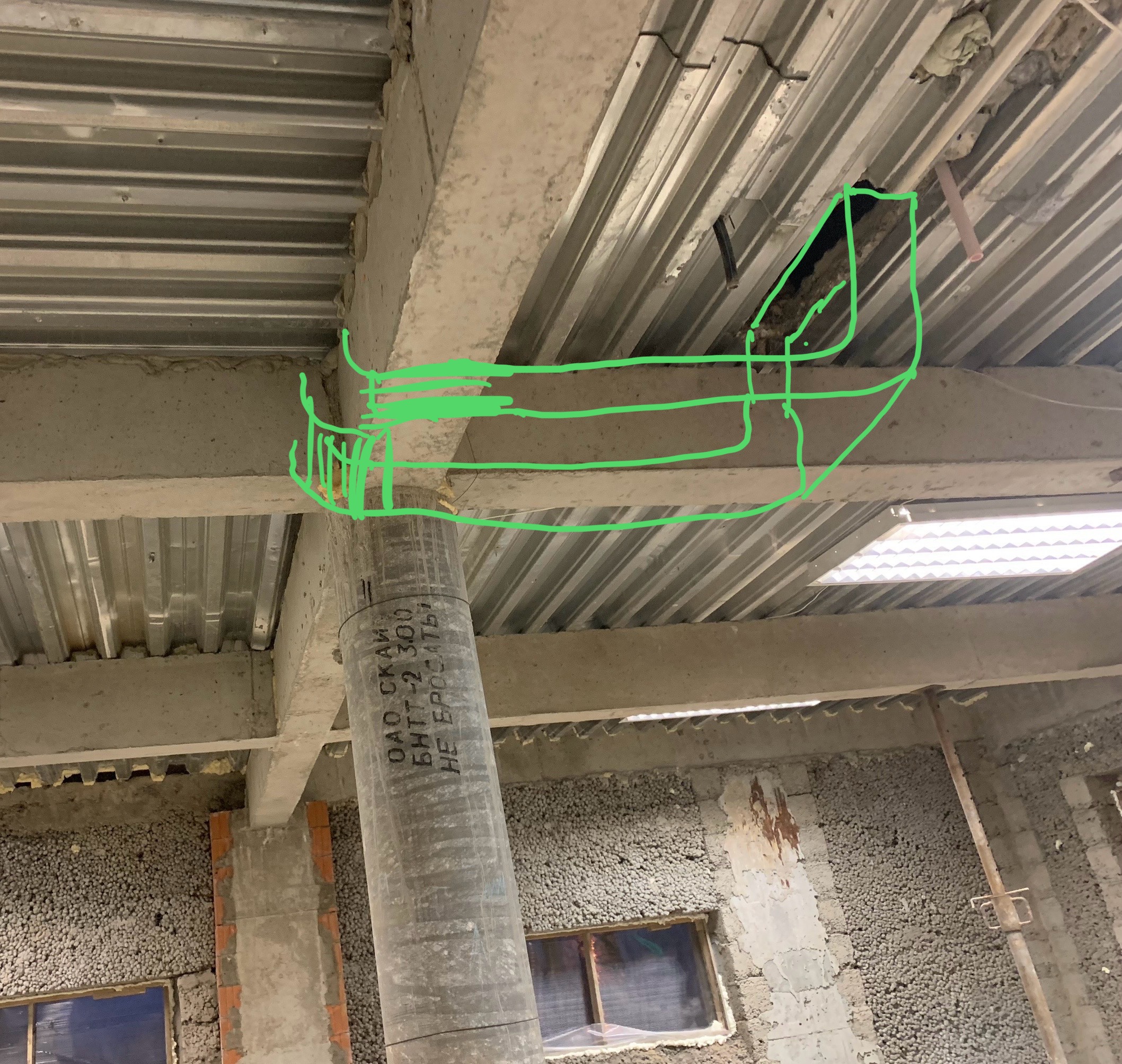

IMG_7965Пока используется так. Ну иногда на потолок залезть - но там особо делать нечего, на потолке. Вот задача:IMG_7967отверстие в перекрытии в стороне от балки, под которой надо пройти что бы увести воздуховод «куда следует», Если сделать как на рисунке - то значительная длинна окажется с уменьшенным сечением (под балкой минимум высоты терять) ну и потом как то потолок в этом месте локально опустить. Или подойти к балке и потом нырнуть - но тогда дополнительные отводы и потери на поворотах. Дилема
Ктож заставляет уменьшать?)))

Очевидно - что бы не терять высоту потолка. Тут еще проблема что с планировкой второго этажа я даже не задумывалась - так было бы проще, прижать короба к стенам там, где будут стены. Где они будут (и будут ли вообще) пока никто не знает. Даже я.
Еще раз - зачем уменьшать сечение?
Вы что никогда вентиляцию не видели, и не видели как балки обходят?) Или сегодня без каски ходили, и произошел несчастный случай?

BV, IMG_2881вот в чем вопрос.

а чего бы тебе балку не просверлить , микроперфорирование , не благодари внутри у тебя все равно армы нет , только по краям решение в твоем пизанском духе , посередине серия отверстий 40мм, туда трубу стальную впотяг заколотить такого даже у старика Майкла нет )

Даже если бы я решилась ослабить балку - то сверление более трудоемко чем изготовление венткоробов

центр все равно не работает плюс у тебя ПН забита лепехами снизу их можно сбить и туда квадрат трубу заколотить под ПН лист

Это второй вопрос, на третьем этаже в одном месте между ПН и балкой пройти вентканал ом. Думаю погреть каналтрубу пвх110 и пропихнуть ее и пока тепленькая - на «той» стороне от балки придать обратно круглую форму. Надо подсчитать.
И...
MADONNA написал 12.10.2025 в 20:17
каналтрубу пвх110
И фаер шоу с горелками на высоте при обратном "выпрямлении" трубы)
