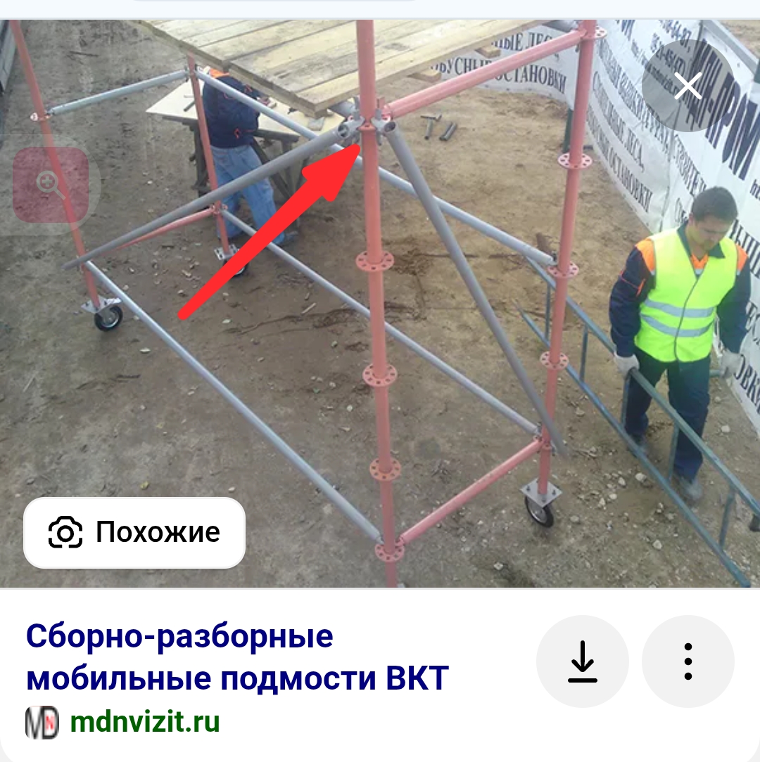

Леса строительные люфтят на своих сочленениях.
Удивительно, что строитель не знает, что леса крепят к стене. или так Ну и хомутовые леса значительно более жесткие.

Да не все, а продаваны. И не в этом суть, а в шатании из-за люфтов.

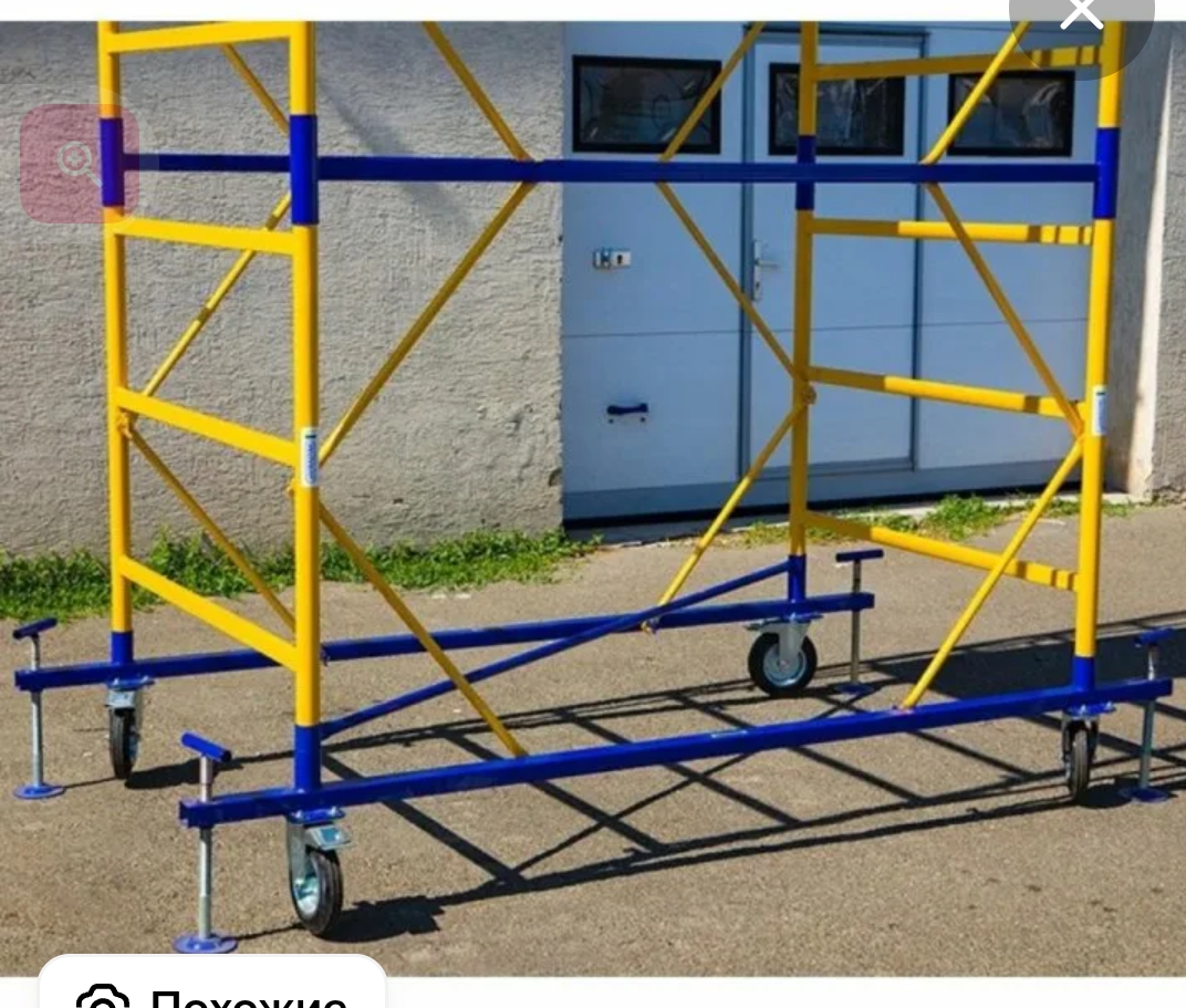

Screenshot_20251014-104811Для безлюфтовых соединений есть и другие способы, кроме хомутового - на фото - клиновый.
И если тура ходит ходуном, ее можно переделать - так как тут не строительство ЖК, и тура всего одна... Не обязательно делать именно так, как на фото

Ну так заварите соединения вашей туры)
Но люфты в осях колес и верлюгов вы заварить не сможете.... Тут только винтовые выдвижные опоры.

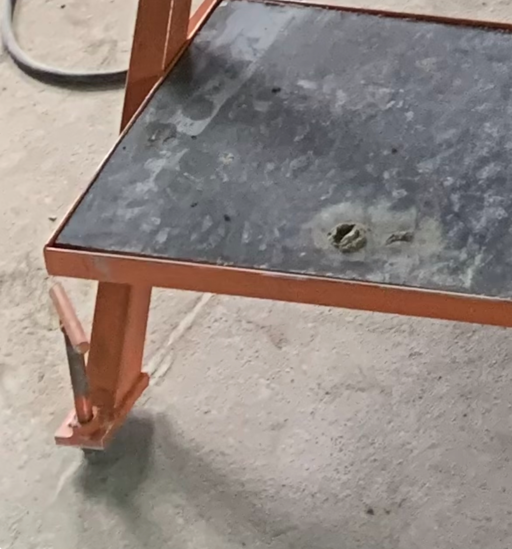

Зачем портить существующую разборную вышку? Ну и про опоры - я тоже так подумала: IMG_2887

Если не портить, то вбить дополнительные клинья в соединения....например из подходящей трубы на косой срез.
MADONNA написал 14.10.2025 в 11:52
Не поняли... Ранее говорил про 4 опоры, включая такие же как у вас на фото рядом с КАЖДЫМ колесом.
Screenshot_20251014-115719 Это позволяет: - уменьшить хлипкость - и что важно работать на неровном основании - например, с одной стороны есть стяжка, с другой - нет.
Кончно можно какие-то подкладки подложить.... но мы же про удобство и уменьшение шаткости, разве нет?
