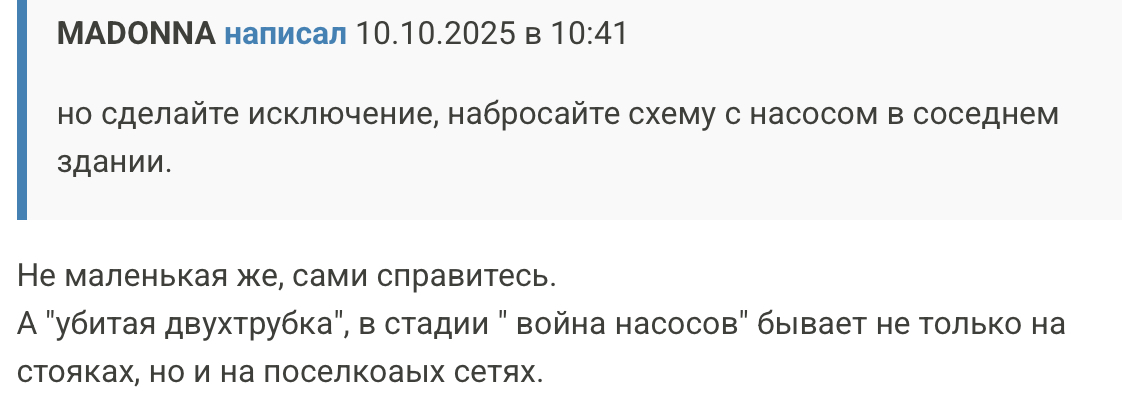

IMG_2868Вполне ожидаемый ответ. Никакой конкретики (как всегда) - « мопед не мой, я только разместил объяву» У убитой двухтрубки авторы всегда одни и те же - владельцы квартир. Стоит попутно отметить что явление это не столь частое да и обыватель едва ли сам такое учудит. Кто-то наконсультировал. Но на уровне поселка такое безумие не прокатит - врезку насоса «за свой счет» сантехник не станет осуществлять. И если частная инициатива понятна и может быть реализована - то в случае ТС стихийное появление и исчезновение насосов-призраков в соседних домах практически исключено. Диаметр трубы стояка 125 как бы намекает что это изначально была гравитационная (или частично гравитационная) схема - при незначительном перепаде давлений подачи-обратки возможно типа «опрокидывания тяги) и попав в обратку теплый теплоноситель на обратном стояке может оказаться выше уровня завоздушивания. И система будет работать в обратном направлении - но очень слабо. Именно это (я так предполагаю) и наблюдал ТС. Потом систему перезапустили и все стало как обычно, вроде так. А почему вы не рисуете схему - очевидно. Тщеславие и самолюбие - не позволяют оставить письменные свидетельства ошибки. Слова можно интерпретировать как угодно, и даже не слова как утверждение или мнение - а как вихрь осенней опавшей листвы - натрындел что-то и дальше побежал. Как в том случаем с батареей.

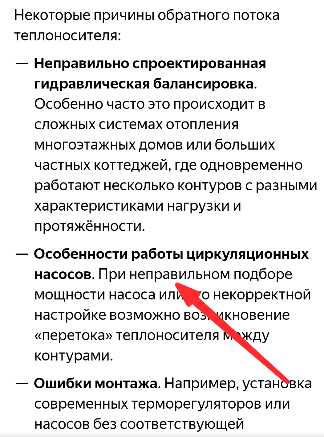

Даже Алиса знает) Screenshot_20251010-222959 Все просто - в том доме, у которого самая горячая обратка (низкая дельта Т) и сидит вредитель.

BV написал 10.10.2025 в 22:30
Даже Алиса знает) Все просто - в том доме, у которого самая горячая обратка (низкая дельта Т) и .....

Не секрет - она быстрее ищет нужный текст по теме.... и я пользуюсь этой возможностью.
