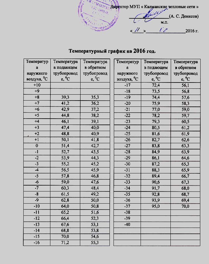

10.10.2025 в 12:28:12
BV написал 10.10.2025 в 11:25
И именно в небольших сетях на небольших котельных, где температура сетевой воды невысокая - он нахрен не нужен.
А пофигу в каких, Температурный график один на всех. Вот первый из того что всети попался.

10.10.2025 в 12:45:49
Aтос,  Вот не пофигу.
В больших длинных сетях потери выше, температуры больше. В Москве в теории до 150, по практике срезка на 120 (или 130 - не помню)
В дома такую Т нельзя. Если неправильно запускать элеватор - может прилететь. Был документ, запрещающий пластик в домах с элеваторами, именно по этой причине.

10.10.2025 в 13:02:37
BV написал 10.10.2025 в 12:45
Трудно помнить особенно если не заешь.. В крупных котельных и ТЭЦ действительно теплоноситель подогревают до 150 но это другой контур и другой теплоноситель, в дома такой теплоносительне не поступает. Он подаётся в ЦТП на теплообменники и температура для подачи в дома в соответствии с температурным графиком устанавливается уже в ЦТП.. Есть ещё ИТП тоже что и ЦТП, но на конкретный дом и тоже теплообменник.. В теории подавать в дом теплоноситель из котельной могут зависимые ИТП, но я такие не встречал..
