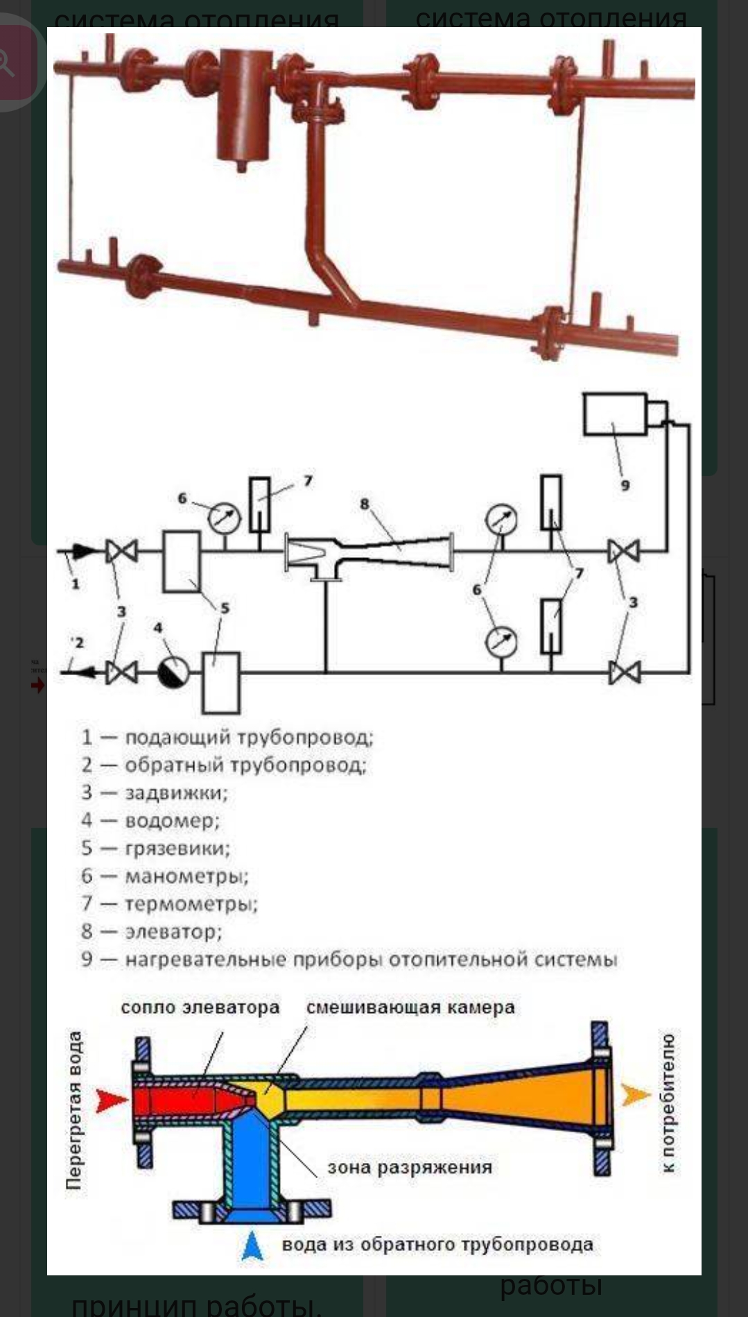

Расскажите как и что надо крутить на старом элеваторе с соплом заданного сечения?
Вот схема элеватора
Screenshot_20251009-221937

BV написал 09.10.2025 в 22:20
Расскажите как и что надо крутить на старом элеваторе с соплом заданного сечения? Вот схема .....
Вы так любите загружать картинки когда надо затушевать свой провал ))) Если элеватор как на картинке (без регулировки паразитного потока) - то прижимая подачу. Вообще я фигею. Домохозяйка против Консультанта - казалось-бы, какие у меня шансы? Но нет, на каждом шагу вам надо обделаться ))) Навереное, что бы участникам не скучно было. С моей версией разобрались - теперь ваша. Где насосы? И что будет если выключить насос в соседнем здании? Ну с тем, соседним зданием? Как у истинного инженера к черчению и рисунку (схемам, наброскам) у вас органическое отвращение, но сделайте исключение, набросайте схему с насосом в соседнем здании.

MADONNA написал 10.10.2025 в 10:41
Что такое паразитный поток? Но схеме типичнейший элеватор.
Чем прижимать в нем подачу? Что будет если нетрезвый сантехник сильно прижмет подачу?
В принципе эти вопросы мне не особо интересны, а некоторым читателям будет забавно почитать ответы)

BV написал 09.10.2025 в 21:50
элеваторы в принципе - баааальшой вопрос.
Это не вопрос, а развод. Если соблюдается температурный режим теплоносителя элеватор не нужен в принципе.
