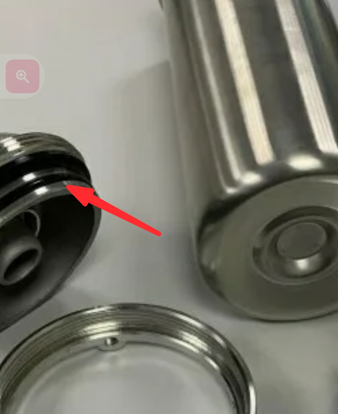

nifty5, посмотрел повнимательнее фото..... У вас там сделано не удобно - хрен подлезешь нормально - и нечем держать верхнюю часть фильтра, а при усилии при отворачивании держатель верхней части можно свернуть.
nifty5 написал 07.10.2025 в 20:53
Рекомендовал поменять на металлическую колбу, сказал только берите из двух частей чтобы состояла, а не из 3 (без кольца снизу)
В таких корпусах герметизация кольца не на прижим, а кольцо входит между двумя цилиндрами и сила закручивания не влияет на герметичность.
https://www.stm66.ru/p/korpus-filtra-dlya-goryachey-vody-ust-m-wf-hot-ss-10/
Возможно такого типа подойдет
Screenshot_20251007-213816
Или с таким зажимом
https://www.farpost.ru/vladivostok/gejzer-korpus-magistralnogo-filtra-premjer-nerzh-10sl-1-2-50752-g16361301881.html
Screenshot_20251007-215443 Но они из трёх частей....
А у вас сейчас примерно вот так - колечко зажимается усилием затягивания резьбы
Screenshot_20251007-214506
