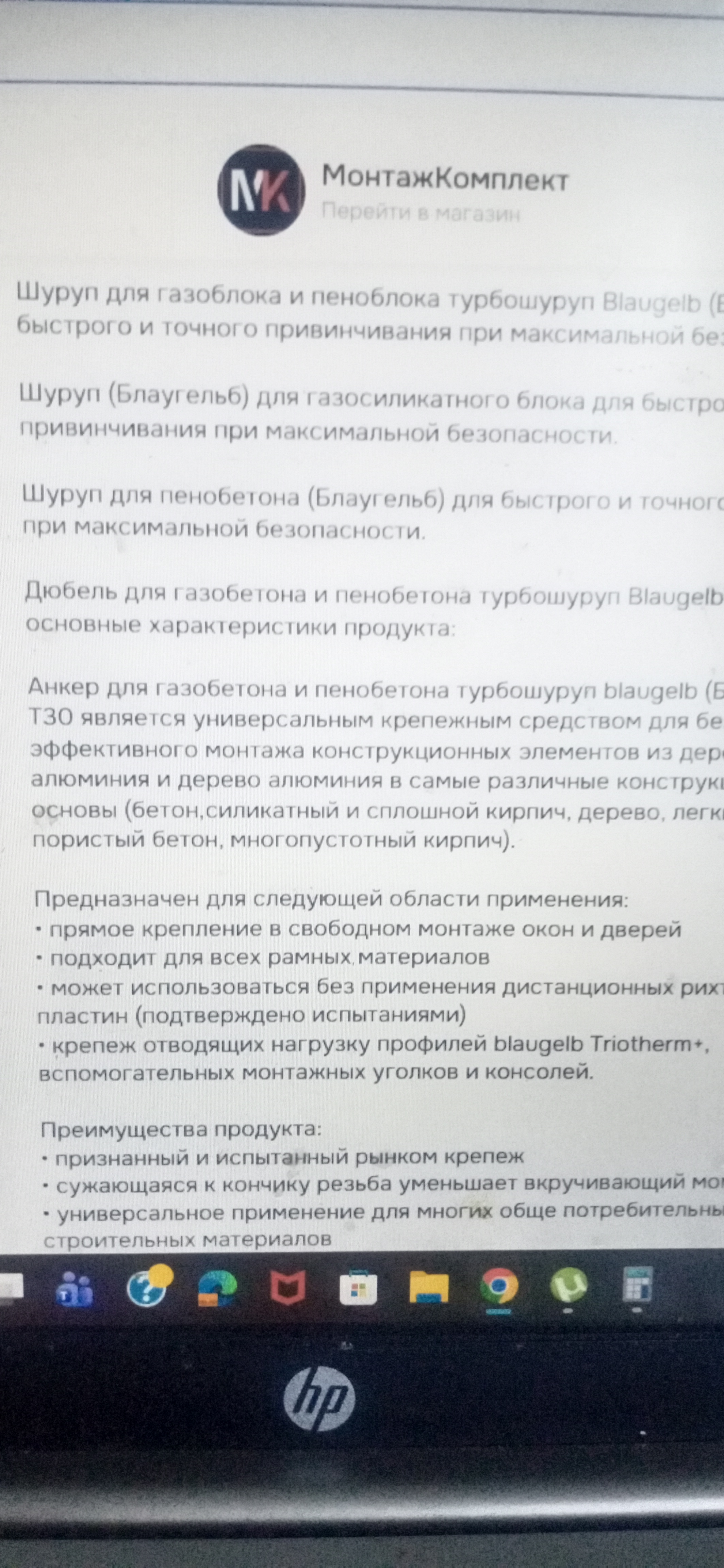

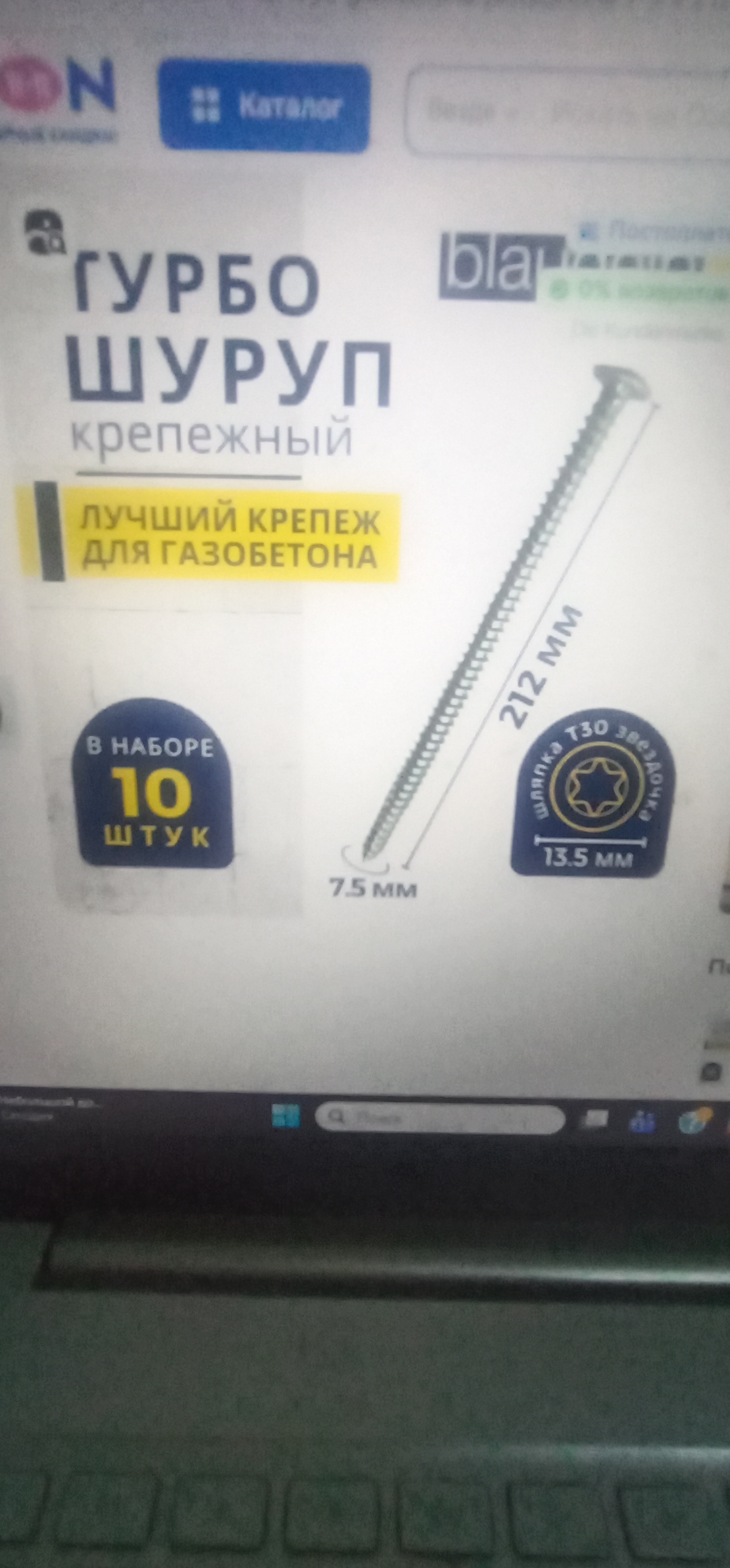

BV написал 25.10.2025 в 21:28
Нет. Есть анкера.
Что за анкера? Вот жн. Шурупы для пенобетона..
IMG_20251026_113753IMG_20251026_114111

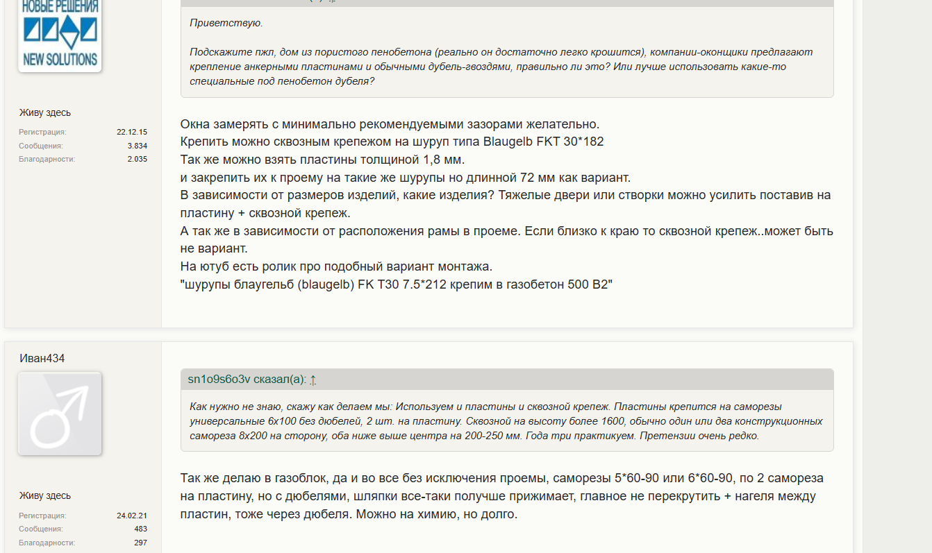

Veselchak
Veselchak
Регистрация: 17.03.2015
Сообщений: 1058
26.10.2025 в 11:49:19
Screenshot 2025-10-26 114454

к такому саморезу нужен импакт ну и бутылочка другая ящичек винишка само собой )))
Сообщений: 138768
26.10.2025 в 12:06:30
Veselchak, попробуйте в ваш гб закрутить. Если там 400й - то нормально пойдет и держать будет. Если нормально вкручивается - то 2шт на пластину.
А насчет анкеров - см вашу вторую картинку внизу....
Сообщений: 138768
26.10.2025 в 12:13:38
fhntv написал 26.10.2025 в 11:56
Давно за неимением импакта крутил нагеля для бетона в бетон перфоратором. Неудобно, но можно. Нужна боковая ручка и не расслабляться - крепко держать - скорость большая, момент у трещетки большой - может руки вывернуть. Последний сантиметр лучше вручную ключем трещеткой с битой, чтобы чувствовать и не провернуть.
