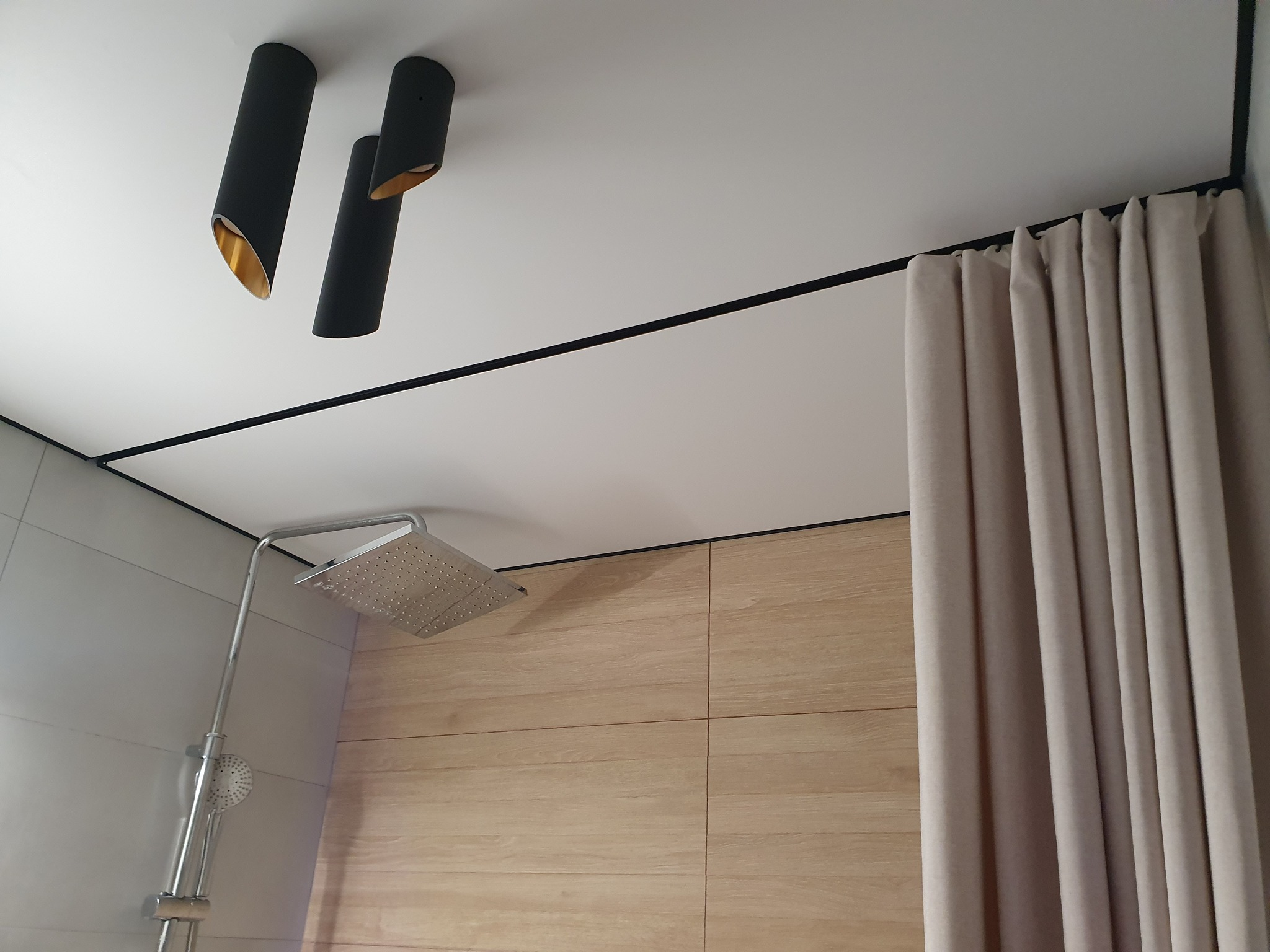

Добрый день! Ставлю натяжной потолок в санузле, дизайнеры и потолочники предлагают мне модное решение поставить вдоль ванны теневой карниз в потолок slott motion и на него вешать занавеску, выглядит неплохо, но у меня какие-то сомнения, как будто какой-то подвох в этом.Кто использовал такую технологию, какие есть подводные камни? Может быть стоит поставить старую добрую штангу?
Из минусов карниза пока вижу, что он значительно дороже, также не знаю будет ли он стоять в стык к стене и не будет ли там щели 1-2см так что занавеска не будет закрываться до конца, ну и еще у меня вентрешетка прям над ванной напротив двери, так что если не занавеска будет до потолка без щели боюсь что штору просто будет сдувать на того кто в душе
Что думаете?

Вот так выглядит карниз:

Её и без вент решетки будет сдувать.

cateh, мыться будет темно и душно. Надо, чтобы сантиметров 40-50 штанга до потолка не доходила.

Там будет непроветриваемая зона. Со всеми вытекающими.

Нормально будет. Только штору длинную надо будет искать. У меня такой, не знаю к чему там надо придираться, работает хорошо, на голову не падает, выглядит изящно.
А вот три трубы на потолке это реально боль и черная заглушка туда же.

Очень интересно, как на рендере случился освещенный потолок, если эти трубы (да еще и с потолком 2.5) светят вниз?
Ну не иначе там источник света слева у потолка, о чем явно намекает тени от тарелки и лейки душа на стене, и от самих светильников на потолке )))
А как будут светить эти трубы - никто не покажет, иначе их никто не купит)
Верхняя часть штанги, почти впритык к потолку.... Какая же там реально высота потолка с типовой штангой и смесителем на обычной высоте от бортв ванной?
Короче, не верь глазам своим... лучше проверь....

Есть герметичные светильники, наклонные. В стену ставят. Можно из душа их поливать. Так что вопрос света в принципе решаем. Но та щель между полотнами всегда будет мокрой. И это главная проблема.

Кстати, у меня там базово потолок с теневой щелью по периметру, это тоже проблема? Лучше сделать потолок впритык к плитке без зазора?

cateh, в ванной лучше всё делать без зазоров, с минимальным количеством выступов и углов. Влага должна скатываться и быстро высыхать.
