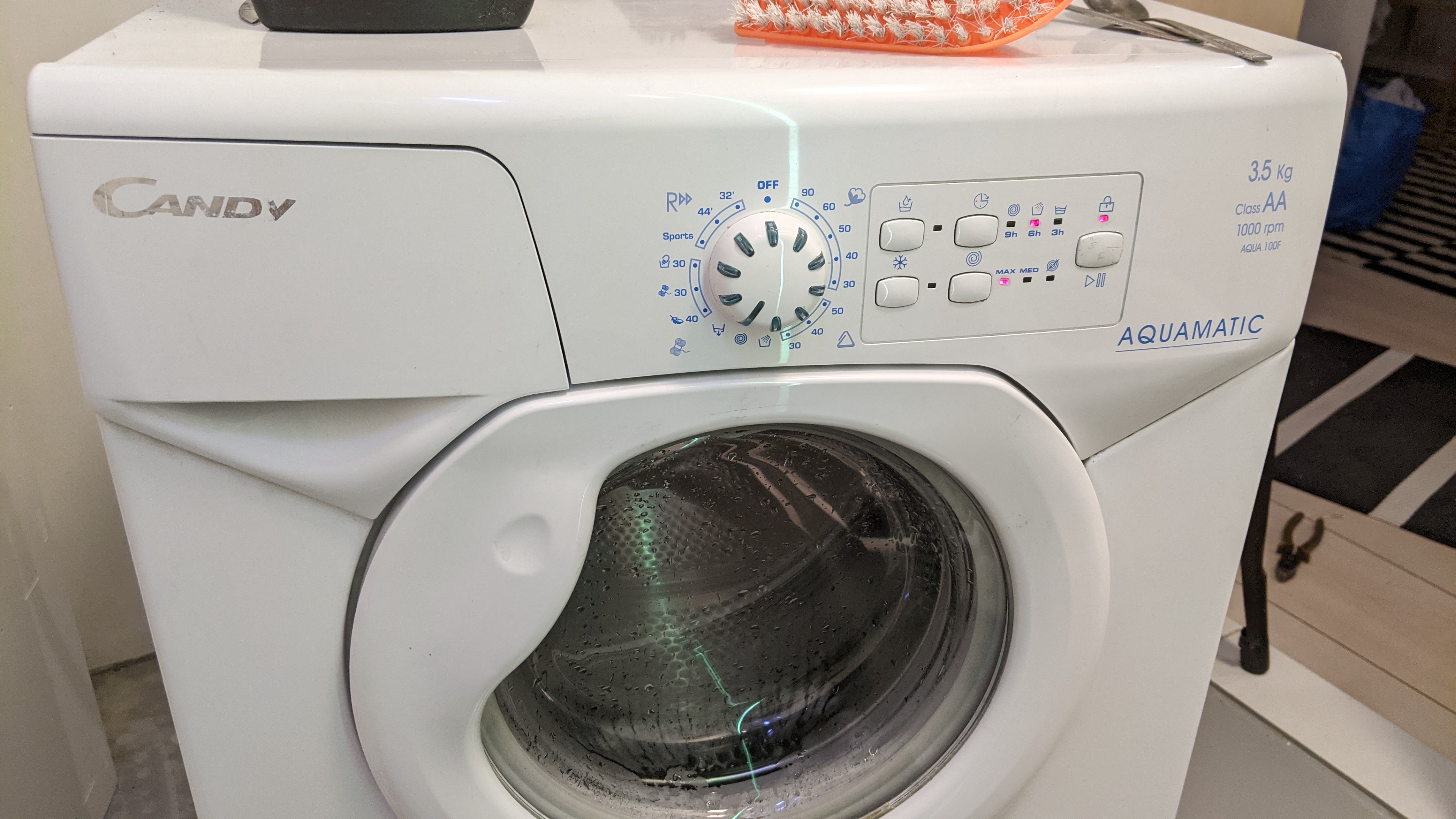

У меня маленькая стиралка Candy Aquamatic под раковину которая.Часто нужно проверить работу (быстро включить/выключить). То есть включить какое-то полоскание, например, как сделает несколько оборотов с водой, слить воду и выключить.Главное, чтобы быстро это сделать, не тратить время, не ждать пока вся программа прокрутится и закончится.И не получается так у меня с ней. PXL_20251014_153605997 С другими машинками выходит, а с ней нет.Как включишь, так будет час-полтора эьту программу крутить до конца.В инструкции вроде написано, что можно прервать программу нажав на кнопку "пауза" и продержав 4 сек.дальше переключить программу и снова включит - вроде так.Там написано еще как-то не понятно.Вот скрин инструкции: PXL_20251014_153640393
Кто-нибудь может кокретно сказать, как включить полоскание, потом прервать его и сразу слить воду? Я уже все перепробывал - не выходит ничего у меня...
