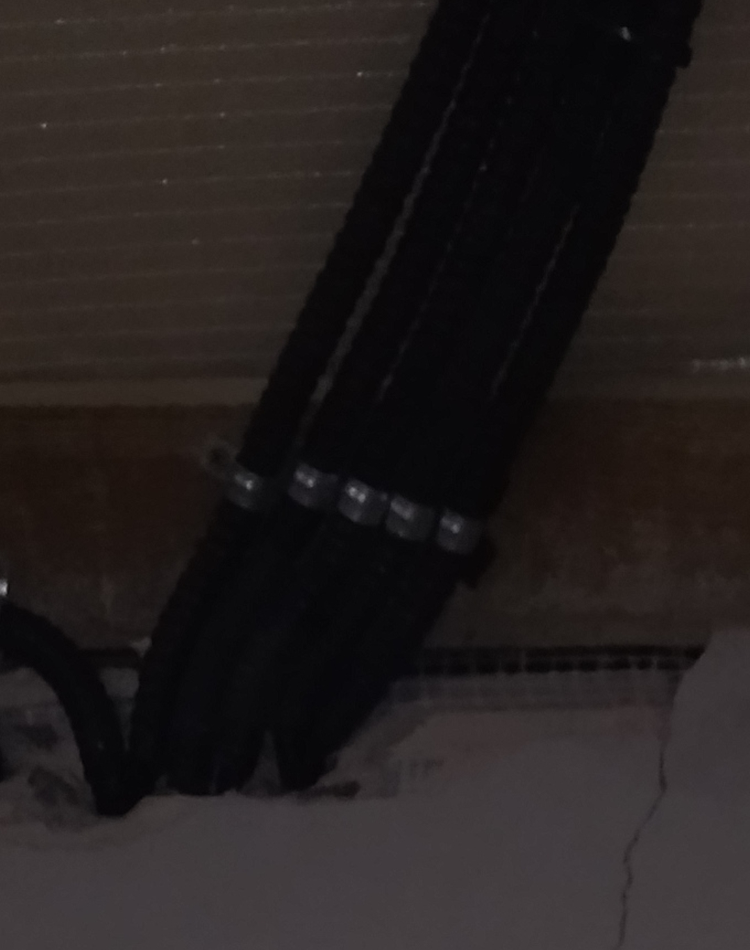

Добрый день,
Прошу совета по такому вопросу: Каменщики делали кладку в одноэтажном доме из керамзитобетонных блоков термокомфорт (щелевые), вентканалы делали из вентканальных блоков с двумя шахтами.Вентканальный блок начинали класть не от фундамента, а на высоте 170 см от пола, т.е.вентканал опирается на керамзитобетонные блоки.Фото до штукатурки прилагается.Штукатуры делали обычную цементную штукатурку, фасадной сеткой синей армировали.Через пару месяцев после высыхания появилась одна вертикальная трещина ровно на стыке керамзитных и вентканальных блоков, которая идет от потолка и доходит точно до начала вентканала, ниже не идет.Ширина около 1 мм.Длина трещины около 150 см.Есть ли способы устранения данной трещины, какие есть варианты? Является ли ошибкой начало кладки вентканальных блоков не от фундамента, а через несколько рядов выше? Не будет ли попадать влага и конденсат внутрь керамзитобетонных блоков стены от вентканала? IMG_20251015_172007IMG_20251015_171845scr2

Skymind,  Блоки канальные стыкуются без перевязки по вертикали с обычными. Место слабое, отсюда и трещина вполне предсказуема.
Могли бы с перевязкой - один ряд двойной блок, выше - тройной, потом двойной и тд.
Могли бы в швы арматуру положить и сетку (не перекрывая канал) А для возможной трещины.... направить ее в угол на стыке стен.
Skymind написал 15.10.2025 в 21:38
Трещины тяжелой перегородки она не удержит. Еще могли не правильно делать - не вдавливали в слой раствора, а раствор поверх "сухой" сетки.
Насверлить до 2/3 толщины через 15-20см, пропылесосить, дунуть воды, накачать пеноклей.
Штукатурку расшить V образно, грунт и заделать быстрым ремсоставом безусадочным. Гарантий что трещина не появится вновь - никаких.
Нет.
Какая-то то будет. Но если это не вентиляция душа или хамама - откуда быть конденсату в теплой стене?
Если боитесь - можно трубу вставить)

Skymind,  У вас на последнем фото еще до штукатурки трещина видна, и может быть швы полупустые.

16.10.2025 в 15:04:59
BV, Спасибо за ответ. Имеет ли смысл дополнительно укрепить саму кладку арматурой? Например, сделать взять короткие прутки арматуры и вмазать горизонтально по все длине трещины? Или добавить базальтовую сетку в дополнение к выше предложенным вариантам?
Сообщений: 137615
16.10.2025 в 15:21:12
Skymind,  Попробуйте. Но если делать, то длина от трещины не менее 300-350 мм.
Но если перогородка будет гулять, либо из-за подвижек фундамента, либо из за нагрузок на нее, то этими игрушками трещину не удержать. Даже если зафиксировать насмерть - просто треснет в другом месте. Если в углу - то хорошо)
Если же все подвижки, усадки уже прошли, и больше их не будет - то и трещина дальше раскрываться не будет.
Не самый плохой вариант маскировать такие места на стыках разнородных материалов с возможностью появления трещин какими нибудь дизайнерскими элементами, например планками, если есть возможность конечно.
Если плитка - то раскладку так, чтобы шов был на трещине.
В нормальных проектах примыкания перегородок, как минимум с внешними стенами, делают подвижно-эластично, ну и по месту - возможно и другие примыкания тоже. Это в том числе для того, чтобы минимизировать возможность появления трещин в середине стены.

SkymindScreenshot_20251016-153022 Это горючая черная ПНД гофра, или металлорукав в ПВХ?

16.10.2025 в 15:37:00
Skymind написал 16.10.2025 в 15:04
Имеет ли смысл дополнительно укрепить саму кладку арматурой? Например, сделать .....
Абсолютно никакого. И все эти «синие сетки» - фикция и глупость - очередное подтверждение. Отчести штукатурку можно укрепить стальной сварной (иногда плетеной) сеткой. В данном случае - в чем проблема? Дом-новостройка будет давать усадку еще несколько лет. Поэтому сейчас надо все покрасить и жить, и через несколько лет сделать уже основательно и надолго.

16.10.2025 в 16:57:33
BV написал 16.10.2025 в 15:33
Skymind,  Это горючая черная ПНД гофра, или металлорукав в ПВХ?
Черная - это металлорукав в ПВХ Будем пробовать предложенные варианты, спасибо
