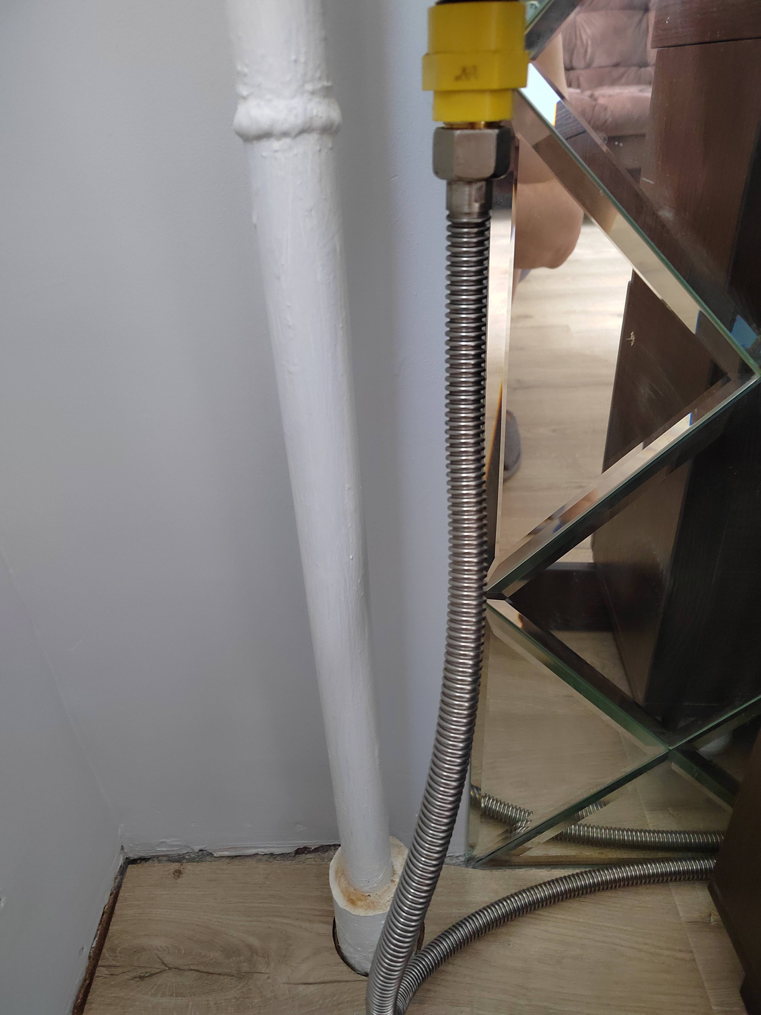

Здравствуйте.Стоит металлический газовый шланг с 2013 года.Претензий у проверяющих к нему нет, каждый год осматривают.Недавно приходил газовщик подключать новую плиту и сказал, что хорошо бы его поменять.Якобы в новых домах они уже металлические не разрешают, они проводят ток.Действительно ли надо менять?

20.10.2025 в 09:53:14
nvg007 написал 20.10.2025 в 09:37
Действительно надо!

20.10.2025 в 10:38:29
Славик64, хм... У меня тоже ежегодно ходят и проверяют. Только вот было всё с точностью до наоборот. Стоял старый в оплётке, порекомендовали новый. Купил сильфон (как у ТС на фото) + диэлектрические вставки. Когда газовщики пришли, заменили старый в оплётке на новый сильфон сами, сказали - всё отлично. Кому верить?

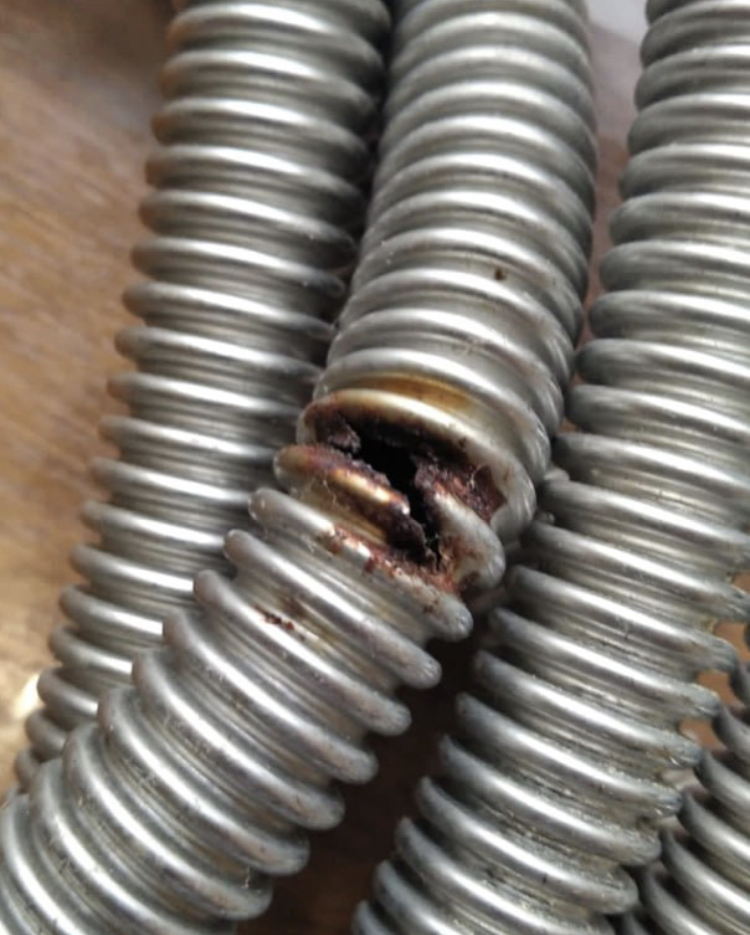

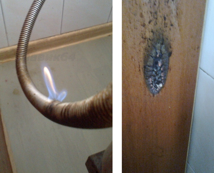

20.10.2025 в 11:00:23
Кому верить?
Мне! ))) Или фактам: 09AC2D1E-A170-43F2-8E5A-93B0A26097D26CF32668-93D4-4C2D-A705-95511C88C585CDDD0E15-B484-49CB-935D-DF3B4CF2D449

20.10.2025 в 11:27:42
Славик64 написал 20.10.2025 в 11:00
Или фактам:
Сам лично наблюдал коррозию сильфона сильно загаженного продуктами жизнедеятельности кухни. Такой же жирный и заляпаный был, вот в том грязном месте дырочка и образовалась. Вся остальная трасса без проблем. Данный отрезок заменен на гофру в силиконовом рукаве для защиты от агрессивных брызг.
А вот та фото с идеально чистым и полностью разломившимся шлангом требует комментариев. Что, как, где, почему, возраст? Как понимаю, гофронержа не делится на газ и воду, и такое может произойти и на водяной трассе.
