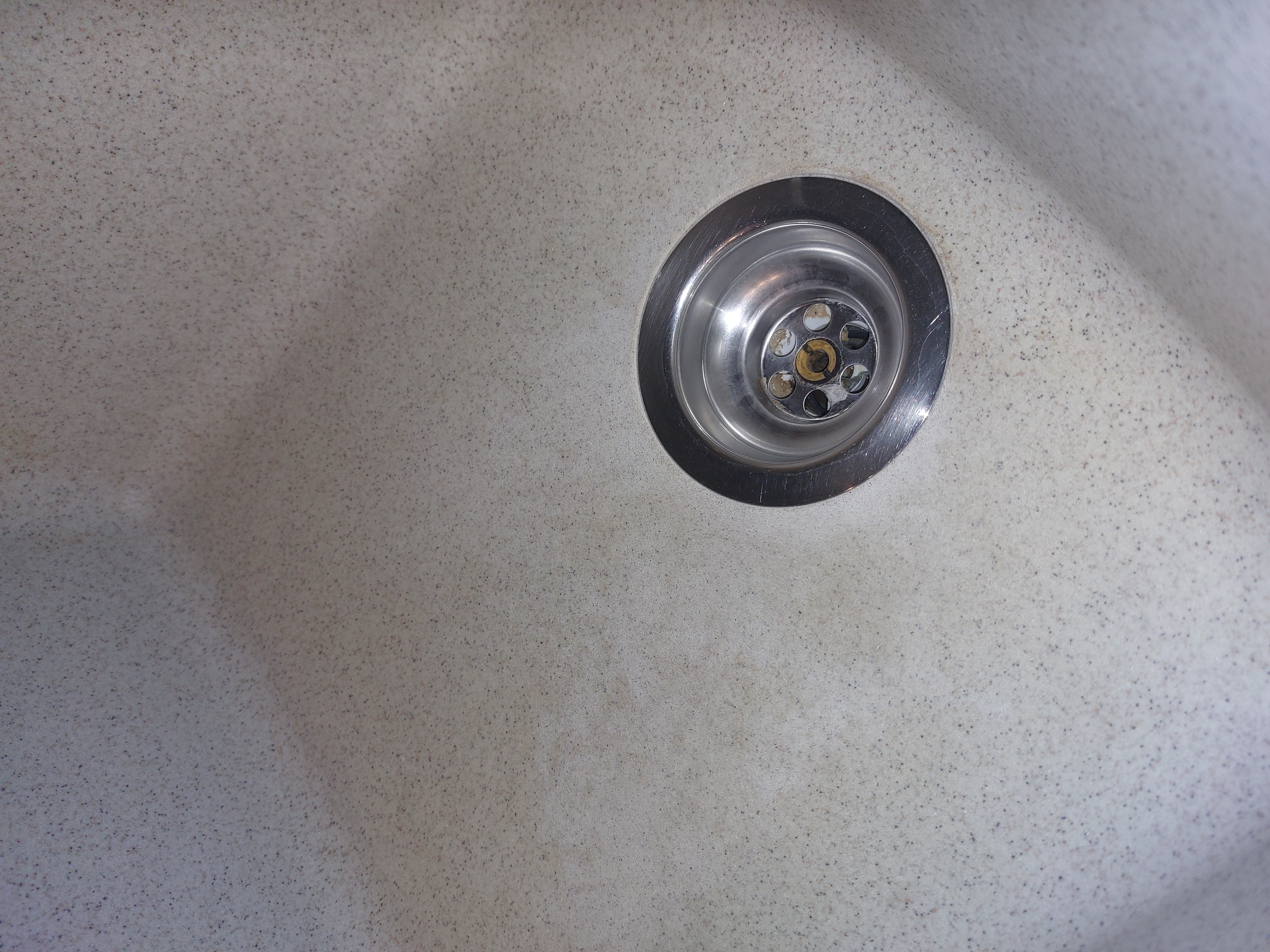

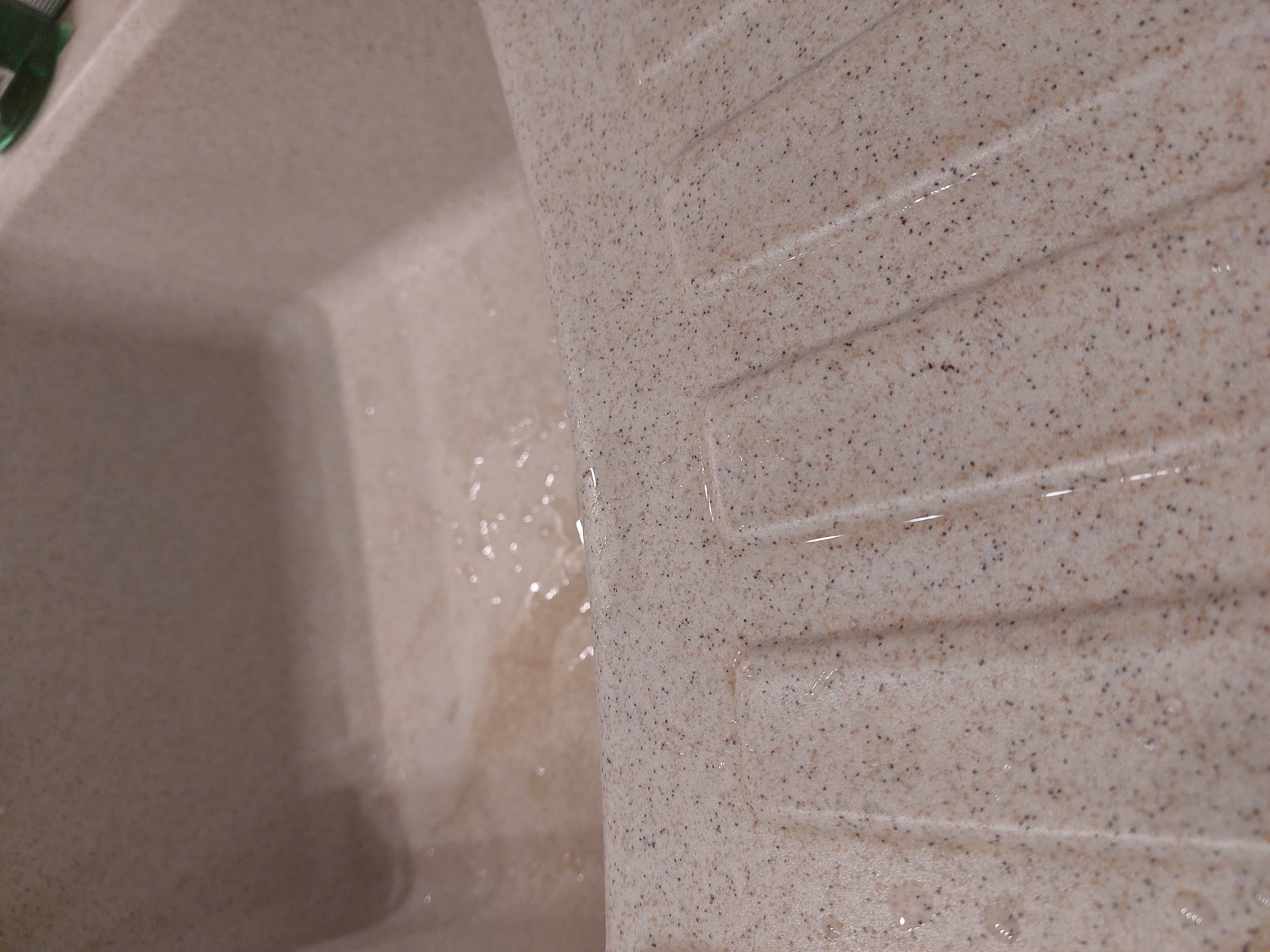

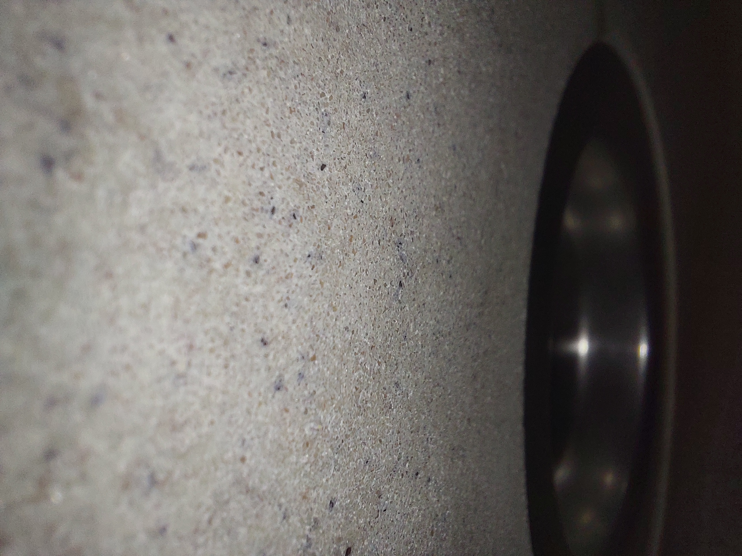

20251022_20372520251022_20310120251022_203004 Это последнее фото как должно быть, целый участок крыла: 20251022_203017

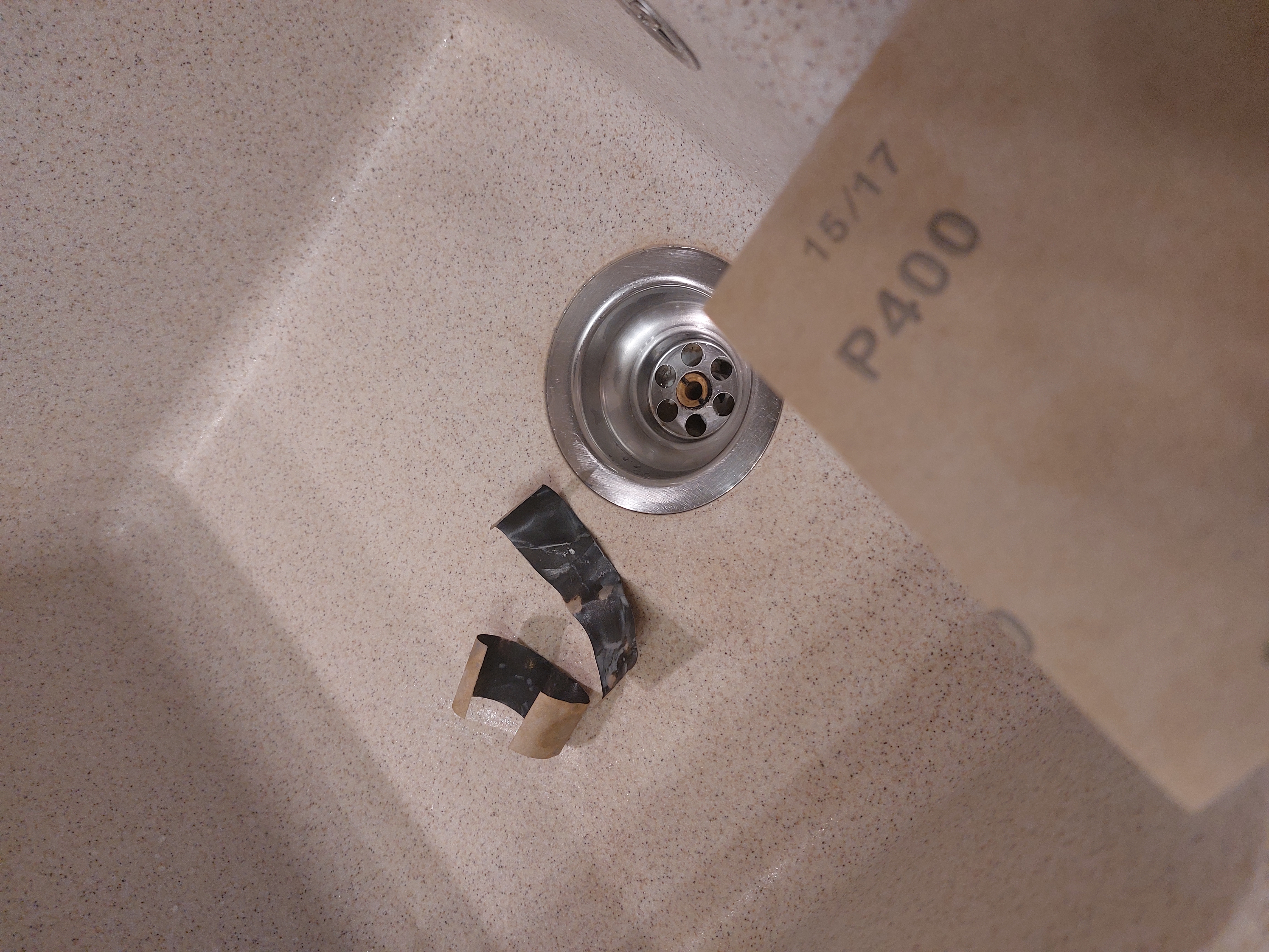

20251022_205822 Вот этих 2 кусочков и 10 минут руками хватило, чтобы все дно стало ровнее чем новая. Посмотрим, как будет грязь липнуть - по ней видно где дошлифовать.

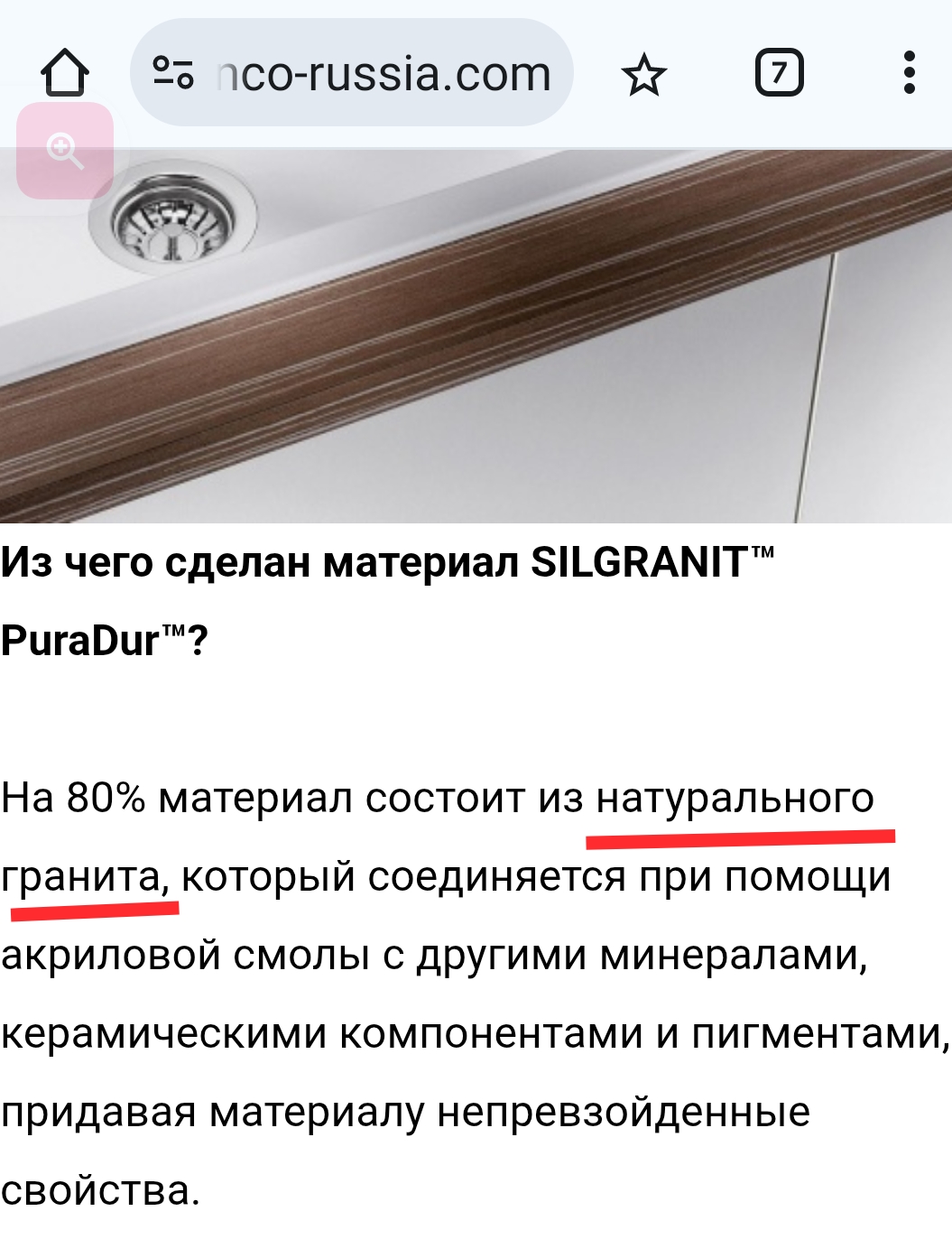

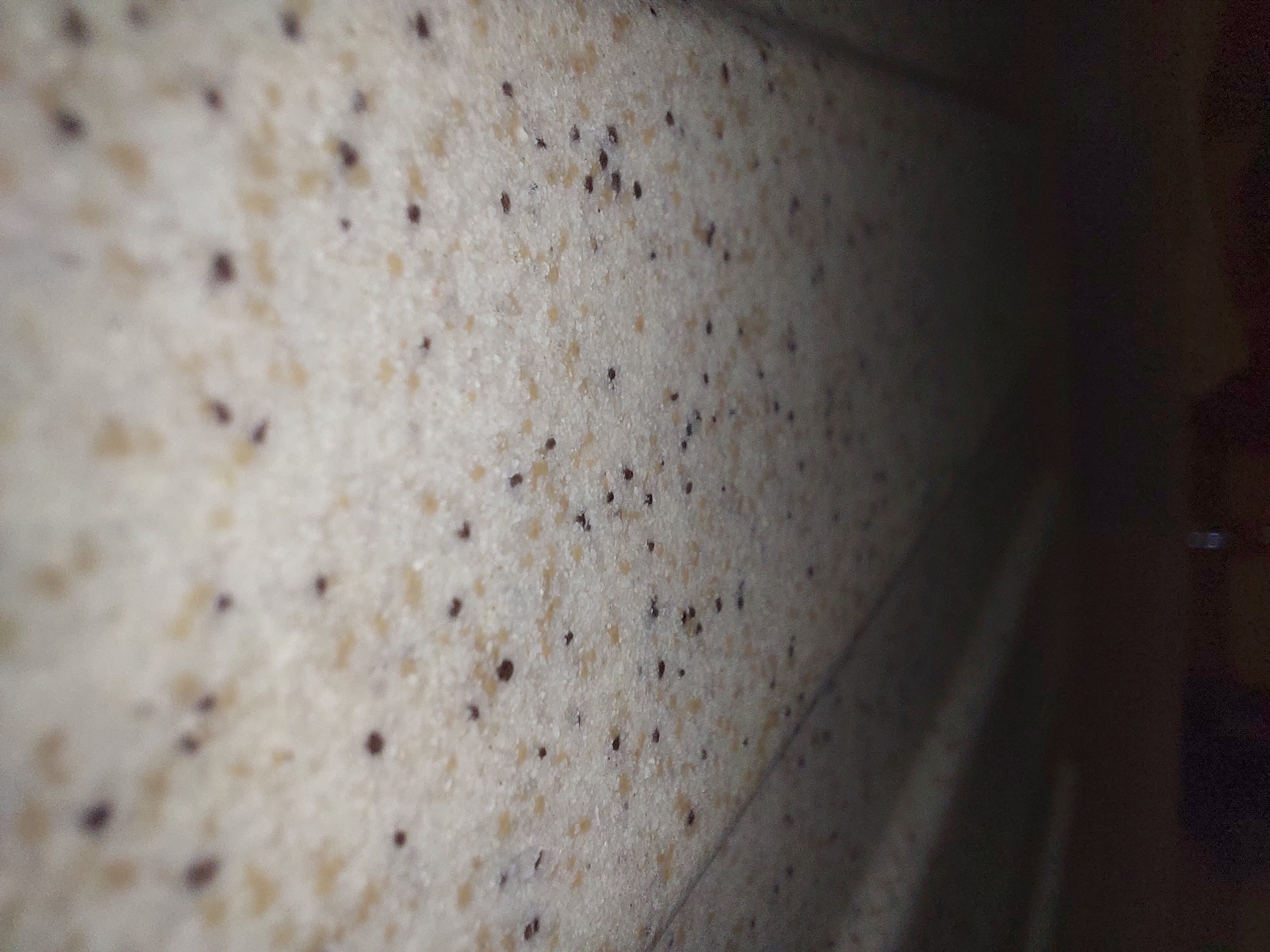

fhntv написал 22.10.2025 в 20:38
крупинками мягкого камня, да
угу, кварца... что там за вкрапления на фото?
Дополнение... Немного ошибся

Наверное придется все таки электроинструментом и зерном крупнее снимать слой, а потом мелким полировать. При высыхании четко видна разница мокрых и сухиз участков, чего нет на крыле и бортах. Но пока результатом удовлетворен.

У Бланко... Что-то там писали о тефлоне в составе искусственного камня. Правда или нет, но на новой как с гуся вода....

Неровности не видно. А можно фонарик чтоб прям скользящий свет был....?

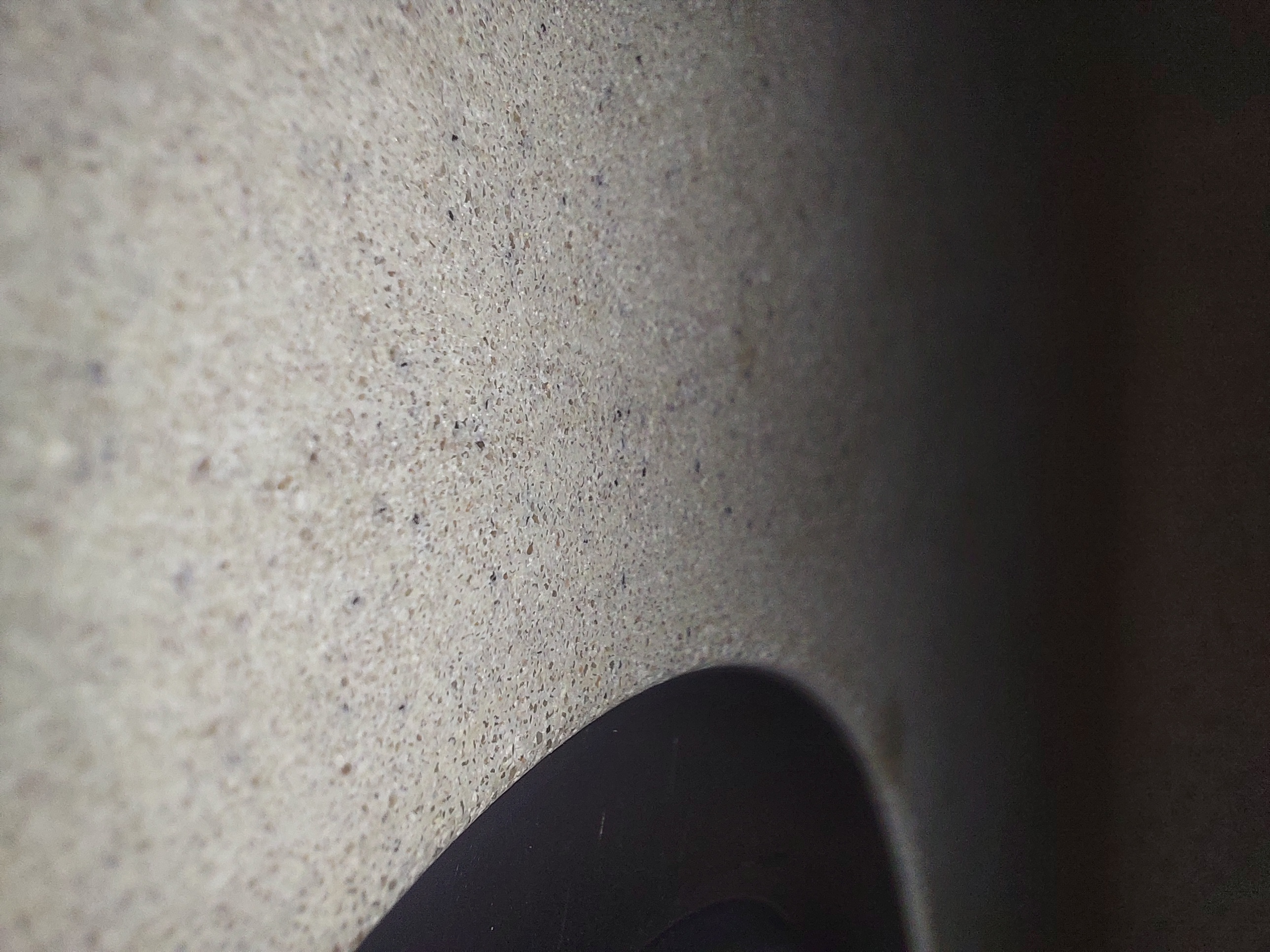

Не проявляется, пытался. И фонариком сбоку и телефонной лампочкой. И эндоскопом почти с пола снимал. Показал лучшее. 20251022_213441Дно смачивается (мокрое темное, сухое светлое), крыло капельки собирает без смачивания. Видимо там хорошо за годы химия и органика с температурой поработали. Полировать надо. Толщины мойки хватит хоть каждый месяц шлифовать.

BV написал 22.10.2025 в 21:13
угу, кварца... что там за вкрапления на фото? Дополнение... Немного ошибся
Много. И документ бредовый. В духе современных ученых продавцов. Гранит - порода. А кварц - минерал. Соответственно, гранит если раскрошить до состояния в котором он может применяться как наполнитель - то будет смесь минералов (крошка) Кварц из них самый прочный (твердость7 из 10), слюда и полевой шпат так себе, непрочные. А вот с кварцем будут определенные проблемы. Заполнитель между зернами легко вышлифовывается. И красивую поверхность можно (наверное) получить только алмазным инструментом. Корунд имеет недостаточно острое зерно.
