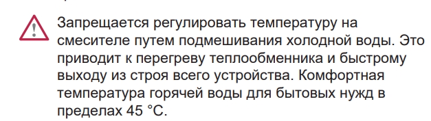

Обычные газовые колонки не допускают подмешивания холодной воды ув смесителе-поэтому в домах с колонкой однорукие не применимы. А если обычные двухголовочные смесители тут неоднозначно. У меня к примеру керамика начинала капать через некотрое время. Поставил резинку-этого нет.

С голой жопой то же вроде ходить не запрещают однако ж не ходят. Разумеется бабушка с колонкой может открыть два крана . Но это из серии дураку закон не писан. Почему при колонке крайне не рекомендуется подмес холодной воды можете найти в любом поисковике

Гляньте паспорт колонки 3

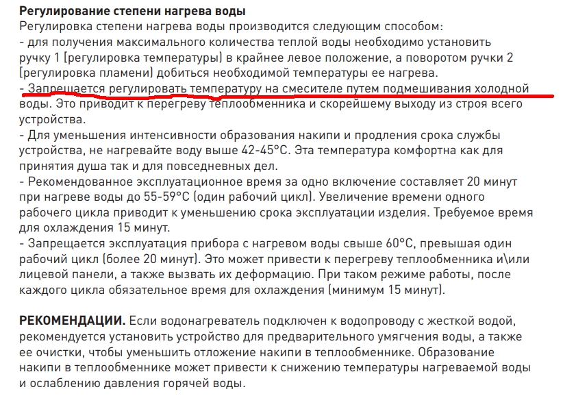

А теперь голова. Открыли вы вентиль горячий с расходом 3л/мин. Колонка выдает 45 градусов. Вам нужна вода 37 для комфорта. Добавляете условно 1л/мин из холодного. Из смесителя льется 4л/мин воды нужной температуры. Из колонки как лилось 3л/мин без подмешивания холодной, так и льется после ее добавления.
Для колонки важно работать с максимальным расходом на минимальном подогреве - это увеличение ресурса. Все остальные режимы ведут к снижению ресурса. Для этого вообще нужно ставить клапан на горячую воду вместо буксы и холодным вентилем донастраивать температуру. В идеале это автоматический смеситель с электроуправлением и термостатом, как в общественных местах. Всегда льет заданным потоком и определенной температуры. Владельцам счетчиков на воду это не понравится.

Мишутк, Ваши выводы верны в случае независимости потоков холодной и горячей В случае с колонкой это не так Не считайте составителей инструкций глупее себя ps. Ещё подкину колонка 4

А теперь я Вас совсем запутаю. Есть колонки которые подмес допускают. Но это уже премиум сегмент. Колонки же масс сегмента-там вот так.
