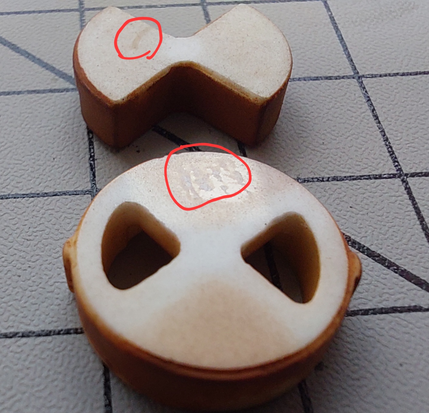

Так, кто тут топил за вечность керамики? Вставки из крана фильтра питьевой воды (уж точно в него .....
Можно стрелочки износ показать?

Мишутк, ставлю шиллинг, что не в керамике дело! нажмите на ручку буксы по оси вращения, когда капает - капать перестаёт?
IMG_20251101_130432_928

Некачественно обработаная пластина, не притертая чуток изменила блеск. На пропускание капель не влияет. Попробуйте добавить медное кольцо и это будет намного лучше вместо слов и фото.

Алмазная паста, ровная поверхность - например стекло, и немного времени.

Прокладки под штоком, кстати, не обнаружил. Или ушла в ноль,
Вот и ответ, почему капель.
Мишутк написал 03.11.2025 в 13:10
Их пока вообще лечить не надо, хитрые заранее готовлю
Перед новыми..... Добавьте колечко медное - 3 минуты на буксу.

Ща, еще родные походят, 17 лет пробег. Дамикса родная.

Ага, для краника на работе, куда новая в сборе 180 стоит. Ща, буду сидеть шлифовать...

Ну тогда ищите ремкомплект. Или меняйте кранбуксу в сборе.

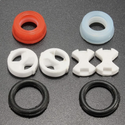

Вот я невнимательный... Для стандартных 90-градусных букс продается комплект в котором одна из ответных частей идет в 2 вариантах сразу для разворота на 90, что дает разные стороны открывания. Ну тупоооой... Screenshot from 2025-11-05 14-04-56

06.11.2025 в 07:04:05
Как шикарно. Керамика-говорили-вечная- не то что резина. Но ремкоплект есть.К вечной керамике. К невечной резине почему то нет-разве что сама уплотняющая резинка.
Мишутк-а-а всё же не хотите попробовать резинку?
