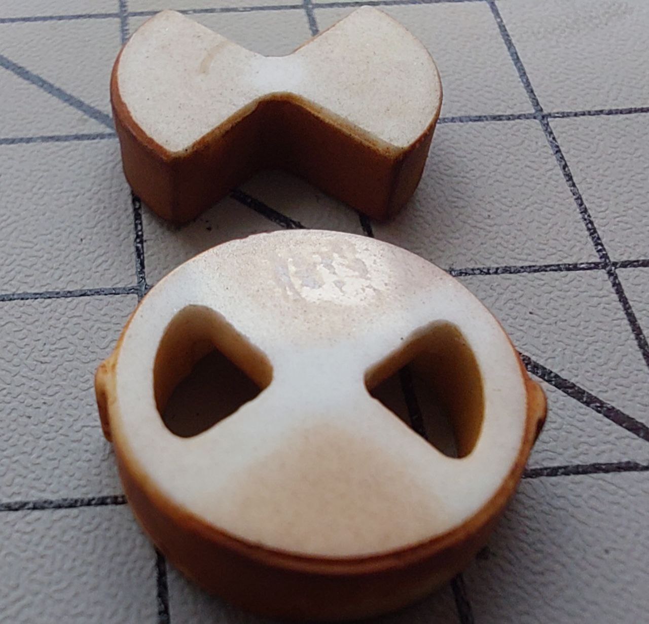

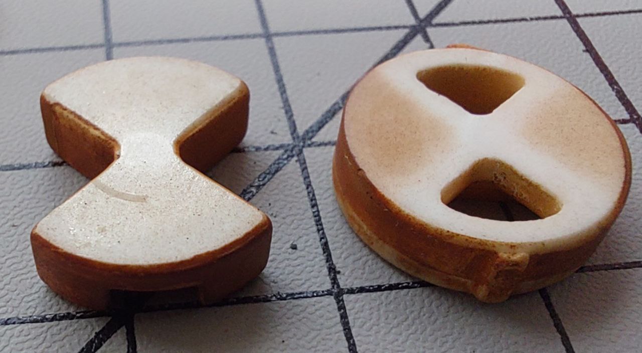

Так, кто тут топил за вечность керамики? Вставки из крана фильтра питьевой воды (уж точно в него должна попадать фильтрованая вода с минимумом абразива). photo_2025-11-01_13-05-41photo_2025-11-01_13-05-37Разные ракурсы, в косом свете виден износ прилегающих поверхностей.
Прокладки под штоком, кстати, не обнаружил. Или ушла в ноль, или не было, или кем-то до меня была снята (это вряд-ли).

Мишутк написал 01.11.2025 в 13:08
а чего они какие ржавые?
зы: а буксы из первого сообщения топика таки вылечили? (чёта я упустил нить событий после смены темы обсуждения на резиновые буксы)

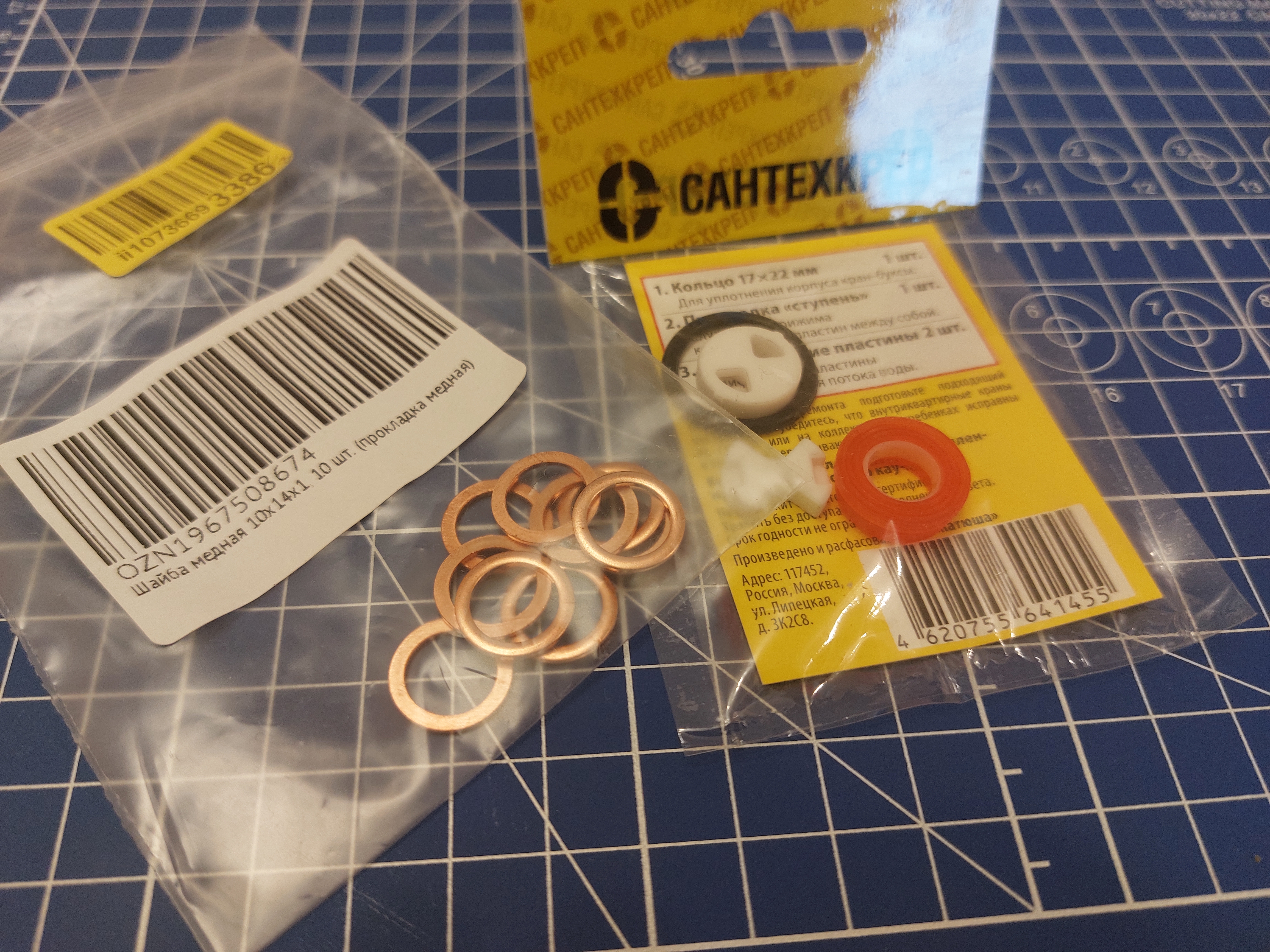

На 10 минут, все под рукой. 20251103_132129 Неспашно посматриваю донора в оффлайн магазинах для несимметричной керамики. Хитрый кран еще жив.
