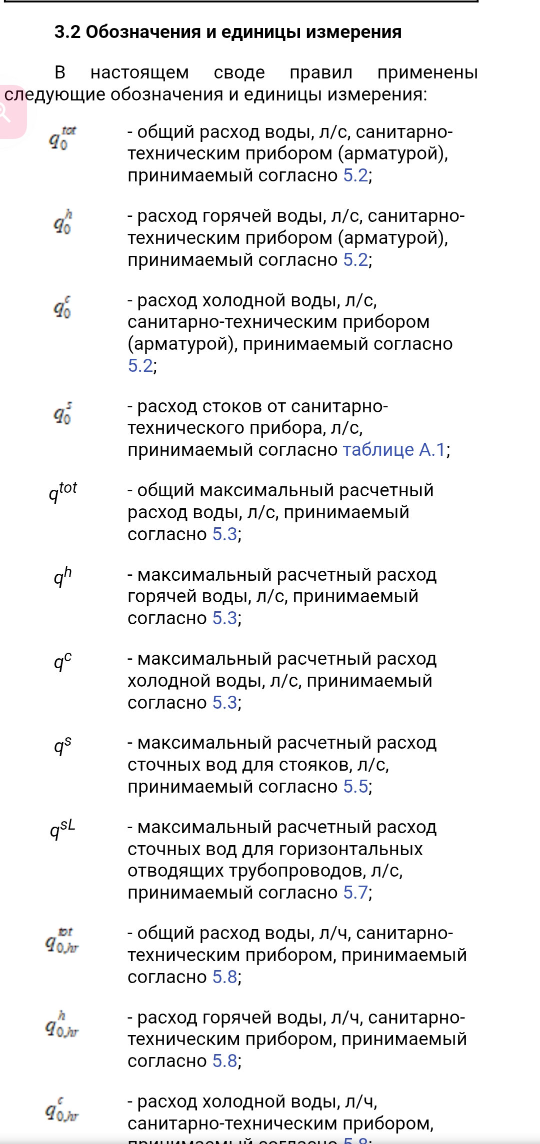

Сообщений: 138828
11.11.2025 в 15:23:59
MADONNA написал 11.11.2025 в 15:08
Двухпозиционный вкл-выкл относится прежде всего к безопасности - отрубает нафиг газ (или не открывает) если не соблюдено одно из условий (давление воды - поток-
В старых колонках и простых проточных электро нагревателях датчик минимального протока (и клапан) - два состояния. В новых тоже должен быть отдельный именно для независимости от регулируемого - безопасность.
Второй клапан газа - пропорциональный. Он приводится штоком от датчика потока - чем больше поток - тем сильнее открывается.
Лучше назвать "расход" , обозначается Q, q
Screenshot_20251111-152904
(В совсем старых древних колонках просто краник как на комфорке газ плиты. )
