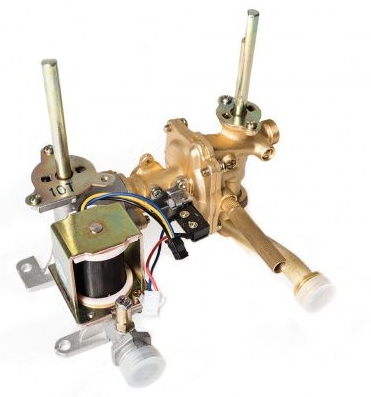

MADONNA написал 12.11.2025 в 10:57
Везде электроклапан и пропорциональный - второй.

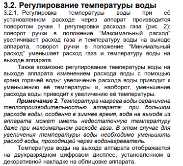

Ладно-пойду другим путём Вот такой водогазовый узел что ты привела узел водогазовый 10 Тот? а теперь смотрю колонку для которой он-инструкция то же от 2024 года Нева4510 И опять описана точно такая же регулировка температуры воды 11И опять-ни слова про какую то там пропорциональность

Так что как видишь-в самых простых колонках-что древних что современных-расход газа регулируется только ручкой на передней панели и никак не зависит от протока

Алексей Рыбкин, здесь о каких кранах идёт речь? image

Славик64 написал 12.11.2025 в 11:21
Кстати, регулировка потоком горячей воды для неисправного водоснабжения (как у Алексея) с точки зрения колонки равносильна подмесом в смесителе холодной воды - через колонку течет то бОльший то мЕньший поток для нагрева. Это в неисправном водопроводе достигается недостатком ХВС и передавливанием в смесителе. А уж где вода горячая с холодной приобретает комфортную температуру (в смесителе, в тазике, в ладошках) колонке вообще все равно.

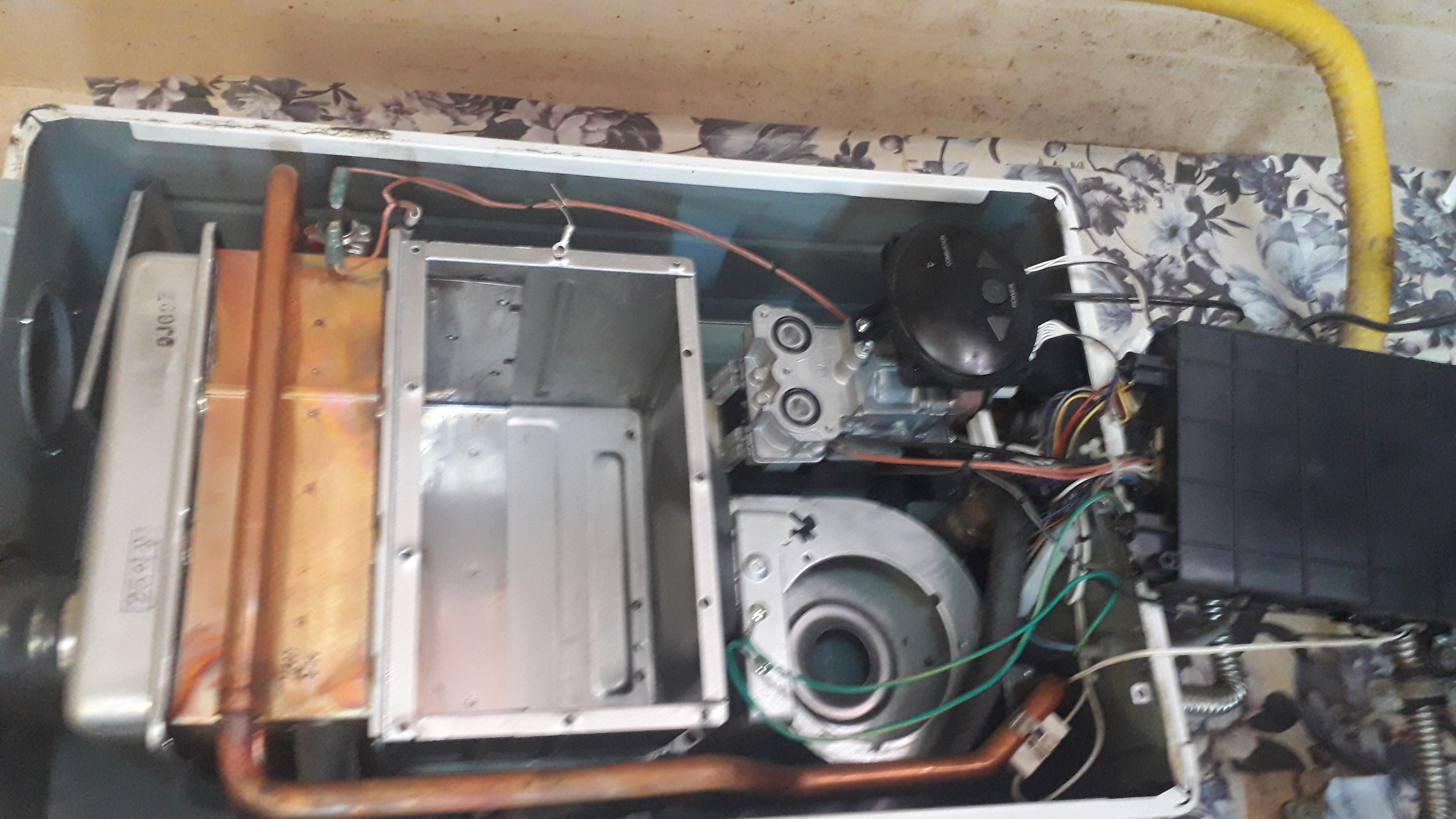

Ну и для сравнения моя колонка-сфотал когда проходила обслуживание колонкаВсё чистенько-никаких подозрений на копоть или сажу Одним словом-Культура с большой буквы
