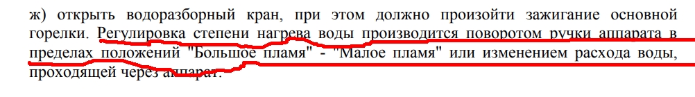

Чертежей у меня нет-есть опыт. Более полувека пользовался самыми простыми типа Невы 3212-теми у которых постоянно горящий запальник. Так вот у них-выставишь пламя ручкой на колонке а далее регулируешь температуру величиной открытия крана смесителя то есть делаешь проток сильнее-температура снижается, делаешь проток меньше-температура увеличивается. Если было бы как ты говоришь-меньше проток-меньше разница давлений в лягушке-меньше усилие, вырабатываемое мембраной-шток меньше давит-клапан меньше открывается-этого бы не было. Величина пламени визуально то же не изменялась. Колонки тогда периодически менялись газовиками -то есть твоя версия про неисправность колонки то же не подходит. Впрочем скажи какая у тебя колонка -посмотрю. PS. инструкция Нева 3208 как регулировать температуру на Неве 3208 8Как видишь-никаких пропорциональностей Ибо в те временам ещё говорили правду а не пудрили мозги потребителям

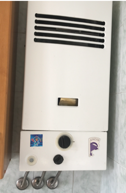

Алексей Рыбкин написал 12.11.2025 в 10:09
Впрочем скажи какая у тебя колонка посмотрю. .....
IMG_2980IMG_2979Я не уверена - но примерно 90% колонок такие. Есть и с запальником и без. Узел регулирования у всех примерно одинаковый. Зачем ты говоришь все время об ископаемых колонках - непонятно.

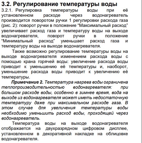

Вот тебе похожая современная колонка-по крайней мере инструкция 2024 года Нева 4610E температура воды регулируется точно так же 9

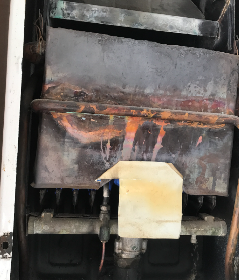

Ничего необычного, как всегда не прав. Как то выкладывал уже, но повторю: imageВот внутри: imageЧерез 20+лет от твоей колонки ничего не останется, а если и останется, то рубчики посчитай сколько уйдёт.
