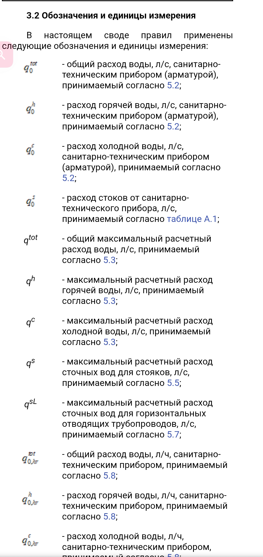

Алексей Рыбкин написал 11.11.2025 в 19:18
никак не в кубах в час или литрах в минуту
Выше приводил цитату из СНИП, что такое расход. Именно расход, а не проток) Screenshot_20251111-152904

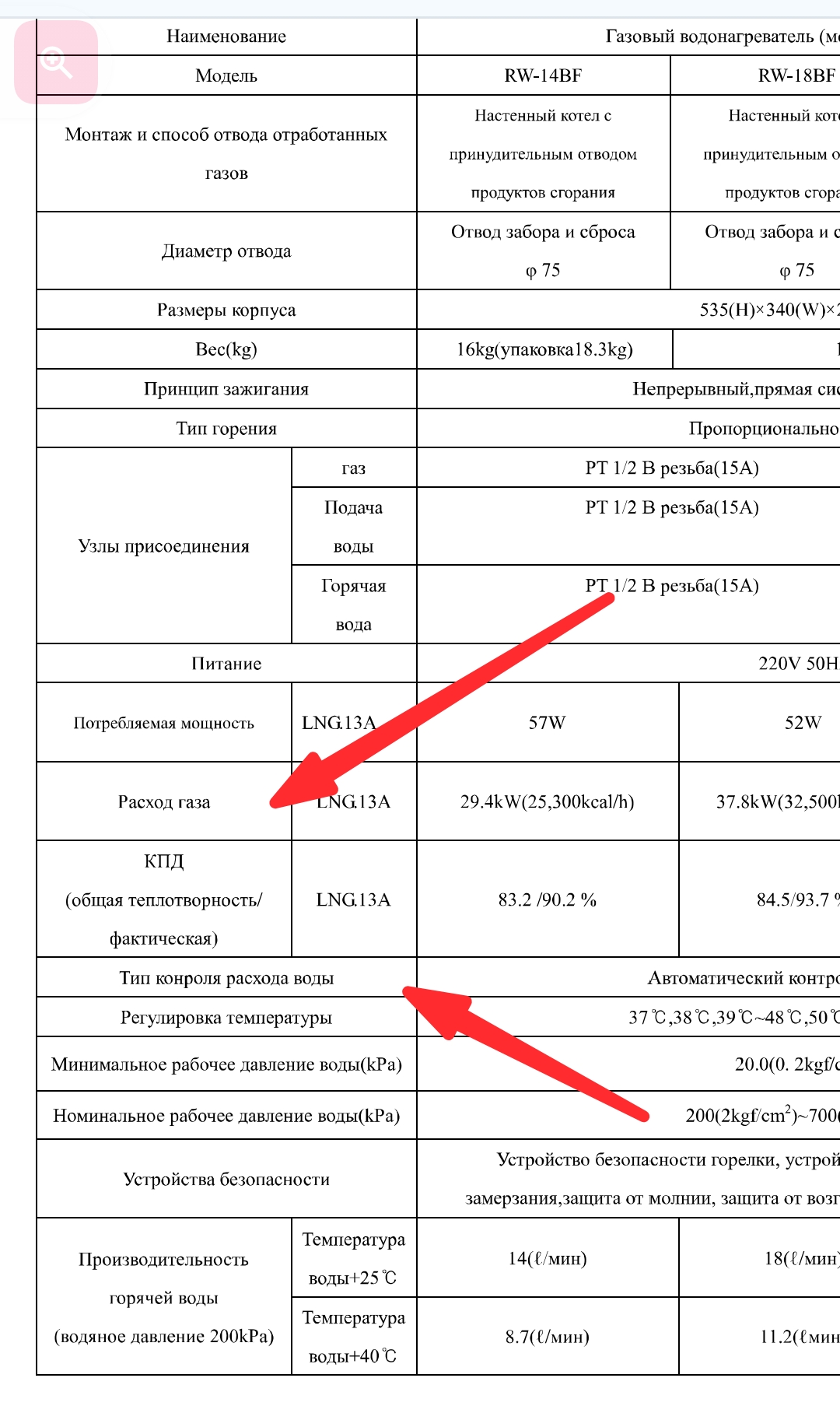

Вот из руководства Риннай
Screenshot_20251111-200527
Где здесь слово "проток"?)

MADONNA написал 11.11.2025 в 20:56
Ты отрицаешь наличие в колонке клапана регулирующего подачу газа.
"Тип горения - пропорционально..." - это в характеристиках оно же? На картинке с табличкой характеристик.

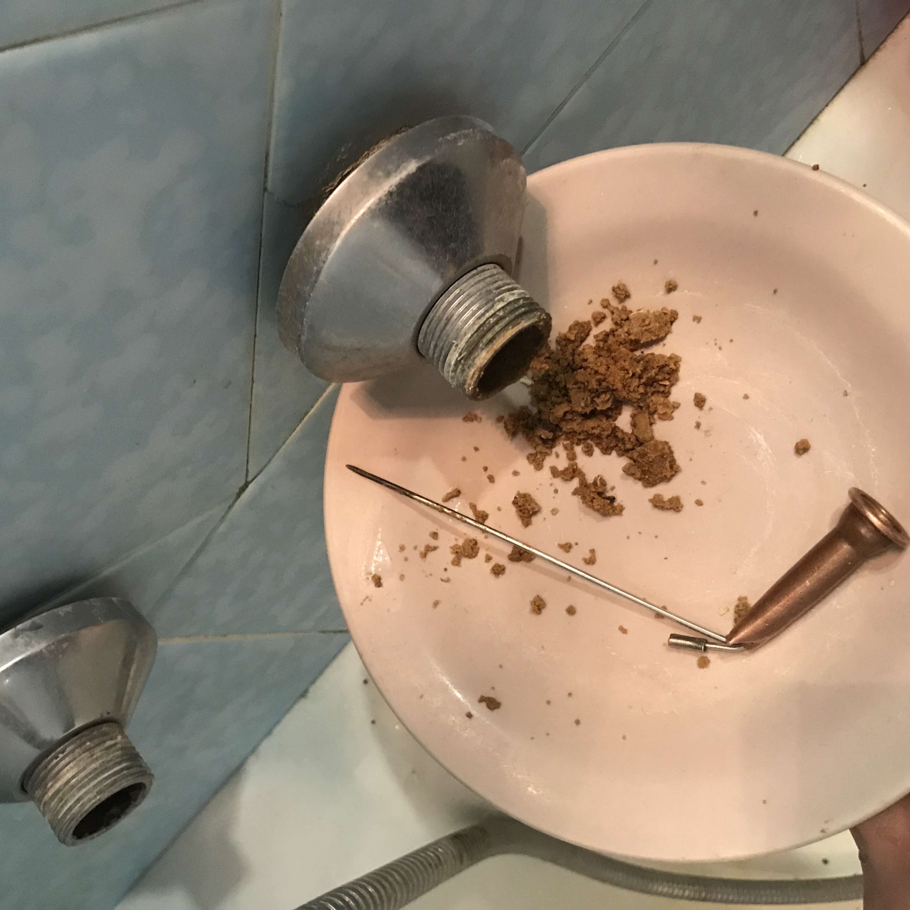

11.11.2025 в 23:29:33
Вы все не правы, но помогли мне понять что значит «тебе шашечки или ехать» Ещё понял, что моя колонка самая лучшая, потому не меняю на современную. А если и поменяю, то переделаю. Не нужна мне стабильная температура с колонки, которую не поменять во время купания. А если разбавлять смешиванием, то будет вот так: 7B435DAF-D670-42A0-8123-1417AAFA8C03На ихней колонке не убавлялась температура и они добавляли холодную. Результат-забитый смеситель. ПС Пошаманил газовую часть, теперь можно и прохладную воду получить. Разбавлять низя и точка. Чуть можно, при необходимости. А если по «моей» методике, то и разбавлять не надо!

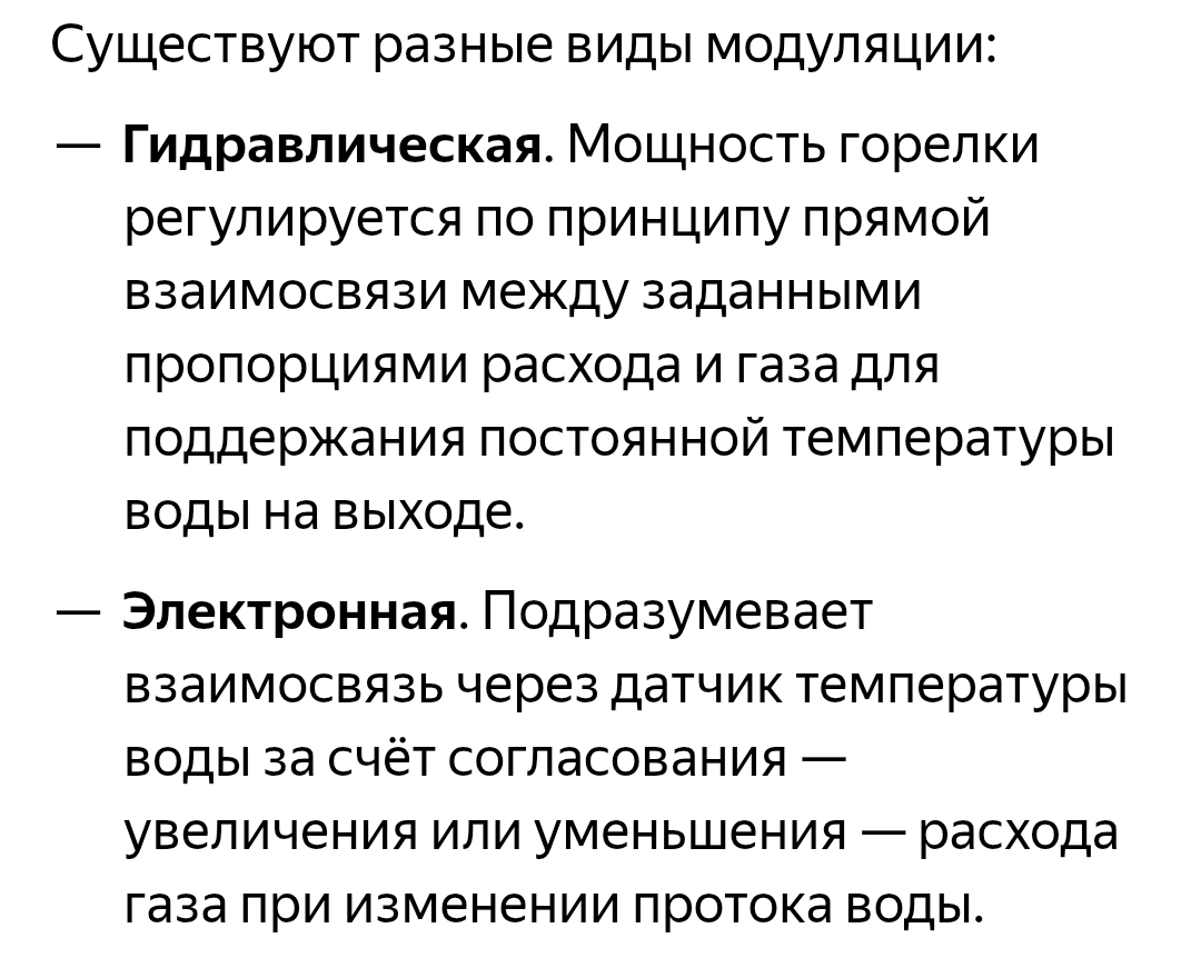

Мишутк написал 11.11.2025 в 22:02
"Тип горения - пропорционально..." - это в характеристиках оно же? На картинке с табличкой .....
Screenshot_20251111-233317
У простых колонок гидравлическая - лягушка. У сложных, думаю, используется оба способа - гидравлический по прямой (или дифференциальной зависимости - для скорости реакции) и интегральный по температуре - для точности.
