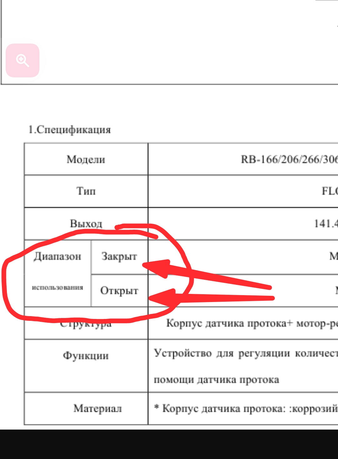

Однако 42 это явно не очень удобно для подмеса.
Вы моетесь от одной горячей с температурой 42?
Сообщений: 139861
11.11.2025 в 18:26:26
Алексей Рыбкин написал 11.11.2025 в 00:56
Датчик протока-измеряет скорость-к примеру литры в минуту
Можно про вот это подробнее.... Ваш именно датчик прям выдает значение в литрах в минуту, или что-то другое?)
PS С понятиями датчик протока и датчик расхода существует некоторая путаница. Простейшие датчики протока - сигнал да/нет - "поплавок" или пластина с магнитом + геркон. В более сложных появилась турбинка + контроллер. Датчик непосредственно мгновенное значение "скорости", например, напряжение не выдает, большинство выдают импульсы которые надо еще посчитать за ед. времени, что уже делает контроллер.
А для счетчиков воды приведены именно мгновенные расходы - которые он может считать не вылезая за погрешность. А считают они именно обьем потребляемой услуги.

Датчик протока выдаёт сигнал пропорциональный литрам в минуту или кубам в час. Датчик расхода выдавал бы сигнал пропорциональный литрам или кубам. Ваш водяной счётччик к примеру выдаёт сигнал в виде циферок на табло в кубах-является в чистом виде датчиком расходa. Сигнал же с внутриколоночного датчика должен в том числе её выключать при протоке через колонку менее 2-3 литров в минуту-то есть является датчиком именно протока а не расхода.
Если бы он выдавал напряжение или ток - это было бы верно. Как спидометр авто например. А выдает он одинаковые импульсы которые еще посчитать надо за какое-то время.
Алексей Рыбкин написал 11.11.2025 в 19:05
На табло цифры Объема воды. А расход вы сами считаете, или водоканал - разница показаний за время.
Это дело контроллера.
Посмотрите вашу же картинку - там 5 литров.
