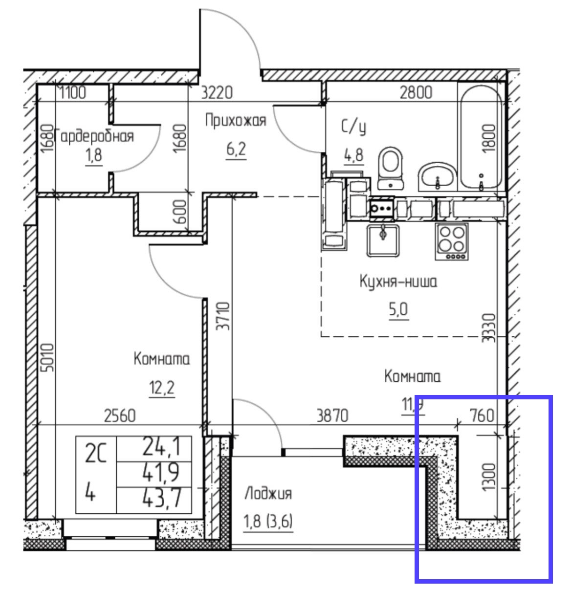

Здравствуйте! г. Пермь. Новостройка. Хочу закрыть обведенную на изображении нишу мебельными дверцами.При приемке пресдтавитель застройщика сказал, что лучше не закрывать, так как стена может начать промерзать.Уличная стена на изображении снизу, пено/газобетон + теплоизоляция за вент фасадом.Лоджия холодная, на ней мокрый фасад.Правая стена - подъезд, материал - монолит.
Дополнитльный нюанс в том, что при отделке угла была обнаружена трещина в штукатурке во внутреннем углу на стыке двух стен. Когда расшил трещину - обнаружил, что продувается этот угол.Дорасшил стык и обнаружил, что клей блоков будто отошел от бетона.Затем убрал "отпавший" клей и по всей высоте и максимально качественно и глубоко пропенил примыкание пеноблоков к монолиту.Проблема ушла.Зиму угол отстоял, температура стен была немногоим ниже, чем температура в помещении.
Как думаете, если установлю глухие дверцы во всю высоту ниши, не будет ли проблем в дальнейшем? 8eb9ec37-ebe8-40e7-a9d3-a7d256208743

Может и не промерзнет, но увлажнение конденсатом и плесень в таких случаях совершенно обычный результат. Это по Московскому региону, по Турции видел тоже самое, только с той разницей, что стены там не утепленные.
И там была даже не ниша, и не в углу, а шкаф, стоящий вплотную к внешней стене посередине стены.
Но есть варианты как закрыть нишу и не получить мокрые проблемы.

Будет, не сомневайтесь. Это кухня, высокая влажность. Там очень недалеко до просто мокрой стены, без промерзания даже. Идеальное место для холодильника максимально возможного по указанной ширине. Задвигать не до стены, а заподлицо со стеной лоджии. С потерей места придется смириться. Холодильник, желательно, с решеткой на задней стенке.

Считаю ровно наоборот. Задвигать почти до упора, оставить 5см. И ставить ровно по центру проема.
Если делать заподлицо - ну... не уверен... но попробовать можно и через дней пять морозов и борщей на кухне посмотреть пирометром угол до низа.
В варианте "утопить до конца" бонус в том, что открытая дверь не выйдет за габариты ниши... и ещё....

Я изначально рассматривал вариант с дверями жалюзийного типа. Но мебельшики посчитали, сказали будет стоить 86 тысяч рублей. А если брать заводские - то они кривые косые все. Штору не хочу. Был бы признателен за другие "вентилируемые" варианты.
Наверное, Мишутк имел в виду даже в том виде как есть - без дверок и штор. Так как непонятно насколько хорошо у вас с вентиляцией и отоплением.
alex-ds,  Какое отделочное покрытие послойно, начиная от слов газобетона?
alex-ds написал 23.10.2025 в 14:57
А дело не в вентиляции, а в нагреве. Варианты давно известны...
Если вы перекрыли нагрев от воздуха помещения, то обязаны сделать другой нагрев поверхности выше температуры точки росы при самых неприятных вариантах в помещении - варка борщей, холодца + жарка котлет с гарниром из картошки, (то есть влажность 60%) при температуре холодной пятидневки по вашему региону.
В санпин немного иначе, если правильно помню - примерно так - температура стен должна быть не ниже чем на 4 градуса относительно (нормативной?) температуры воздуха в помещении.

BV,  вентиляция, особено зимой, работает слишком хорошо. 18 этаж из 25. Клапан airbox стоит в двери лоджии. У лоджии окна в пол. Радиатор стоит на стене между нишей и оконым блоком.
Бутерброд стен начиная с улицы такой: 1) Вент. фасад. 2) 2 слоя утеплителя 3)пено/газобетон 4)штукатурка гипсовая 5) обои
В помещении 25 градусов, в подъезде жарко. Прошлой зимой в морозы, температура в нижнем углу ниши вроде как не опускалась ниже -20 гр. Это учитывая что там стояла в плотную коробка кортонная. (Ах да, там у меня же некое подобие кладовой) Вот думаю, может заказать глухие дверцы с отступом от пола и в верху с какой-нибудь минимальной перфорацией и внимательно наблюдать за стенами в нише? Могу туда термогигрометр цифровой положить. Или когда обнаружу, может быть уже поздно?

Все это конечно замечательно, но нюанс в том, что приток либо вовсе не делают на кухне, либо его открывают "по праздникам")
alex-ds написал 23.10.2025 в 16:18
С гомеопатическим эффектом плацебо?)
Не, спорам нужно время для прорастания.

Вопрос удобства. Нырять в холодильник в полуметровой нише - не уверен. Может быть с незначительным заглублением, но только до пределов комфортного доступа внутрь. Ориентировочно глубина не более трети ширины проема. 20-25 см.
Широкий примерно в 70+ см как раз в центр проема и встанет. Подобрать модель, чтобы стена слева не мешала полному открытию дверцы. Ставить туда стандарт 60 - вообще не разумно.
BV написал 23.10.2025 в 14:54
Конвекция за холодильником будет обеспечена теплой решеткой. Полметра не проблема, перемешивание будет. Плюс куча щелей по бокам, низу агрегата. Мы же не встройку ставим. Перемешивание воздуха скорее всего будет в виде опускающегося по стене теплого, остывающего, и выводимого его же наверх по решетке холодильника. С учетом рассказанного, что не сильно охлаждалось, то не блокируя потоки и ставя еще допподогрев в виде холодильника будет только лучше.

Обои под покраску: Материал основы обоев Флизелин Материал покрытия обоев Вспененный винил Покрашены в два слоя краской тукурила. Клей клео для флизелиновых обоев. Написанно, кстати, что состав "предупреждает"(?) образование плесени и грибка. Грунтовка обычная церезит ст17.
С гомепатическим эффектом плацебо?)
Примерно так. Попробовать малой кровью обойтись, но внимательно наблюдать. Только я не знаю до конца, что и как смотеть.
