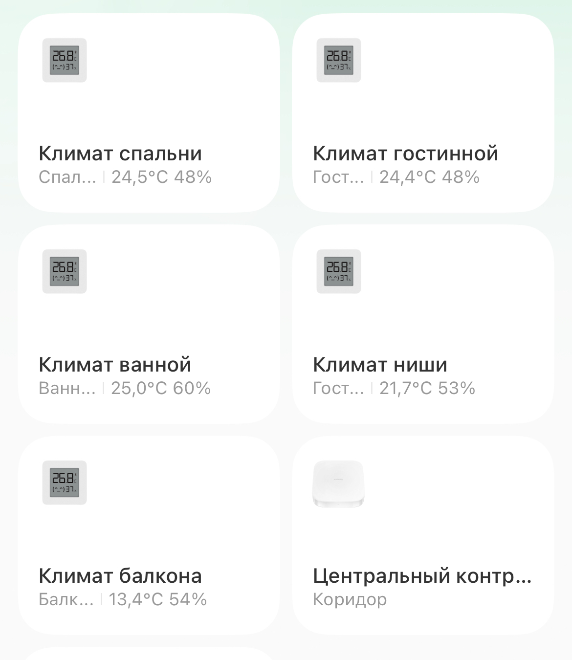

Думаю в районе -20.(хотя не помню от слова совсем) Сильно от солнца зависит. Сторона южная. Иногда нажаривает солнце очень прилично, даже зимой( как теплица работает) + там ещё внешний блок кондиционера сейчас появился, но зимой использовать не планирую.
Я вообще заморачивался по поводу точки россы, пытался уже считать, но что то плохо помню какие результаты были. У меня много электронных датчиков беспроводных. ( На лоджии, в гостиной и др. помещениях). Но история только 6 мес. сохраняется.
Сейчас на улице +5гр. И показания такие: IMG_0445Датчик ниши положил в предполагаемо самый холодный угол на пол в плотную. (Пол ниши завален всяким барахлом) Датчик гостиной положил на табуретку перед нишей в \~50 см. Радиаторы еле теплые, под мышкой теплее)
Правильно ли я понимаю, что когда влажность на датчике будет приближаться к 100, тогда и должен начать выпадать конденсат?
Лучше 5-10см над полом в углу приклеить на скотч, приложить.
alex-ds написал 23.10.2025 в 19:56
Нет. Нужна именно температура обой на стене. А датчик большой и не на обоях. Пирометр, ИК термометр покажет именно температуру обой.
(Но с паропроницаемыми обоями конденсация может быть даже чуть глубже обой.

Пирометром нащупал самую холодную точку 21.3 угол примыкания к лоджии в 2-5 см от Пола. Но сейчас ещё тепло на улице, в морозы по идее нужно б измерить. Но двери то хочется заказать хотя бы в след. месяце…
