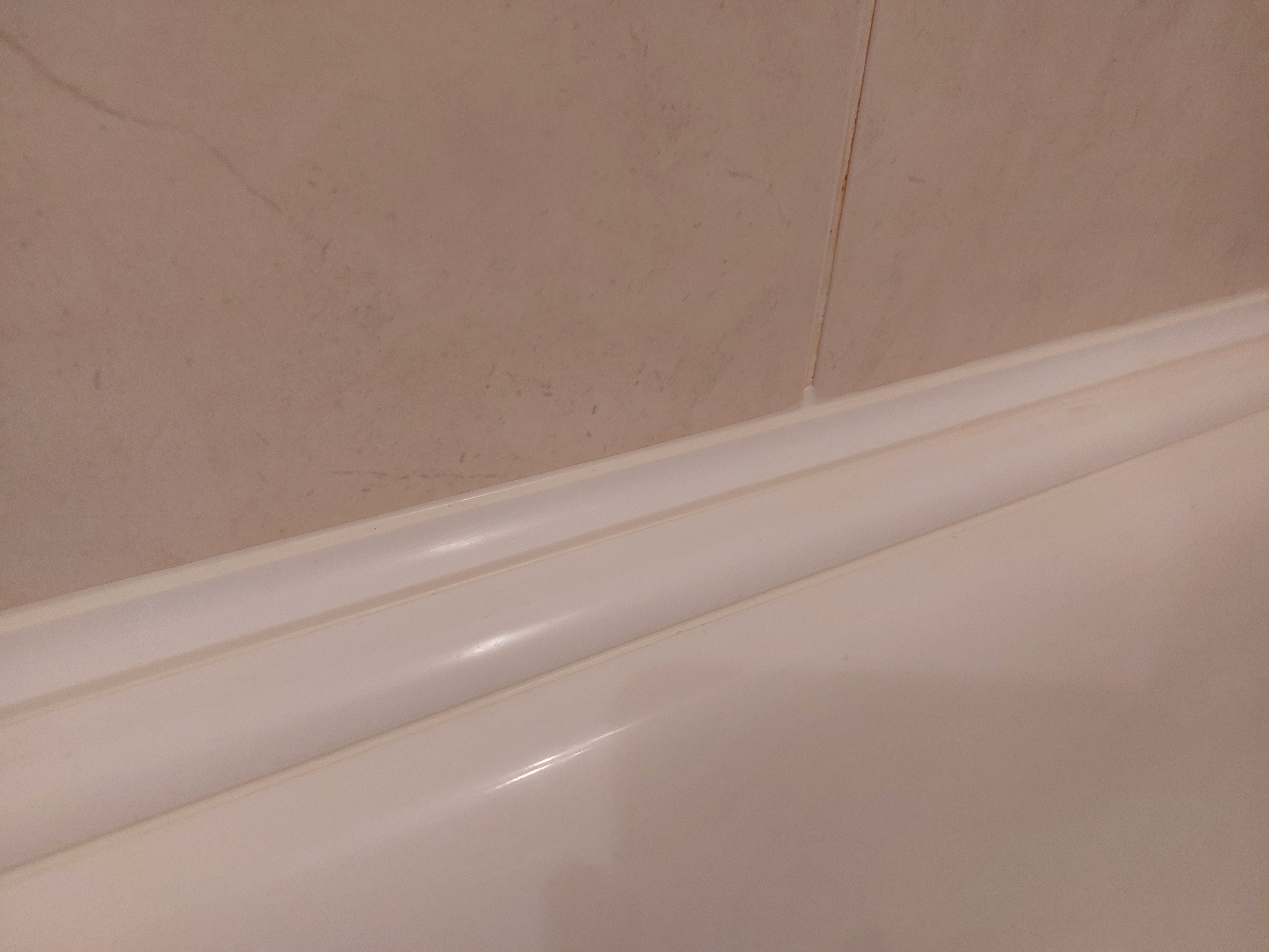

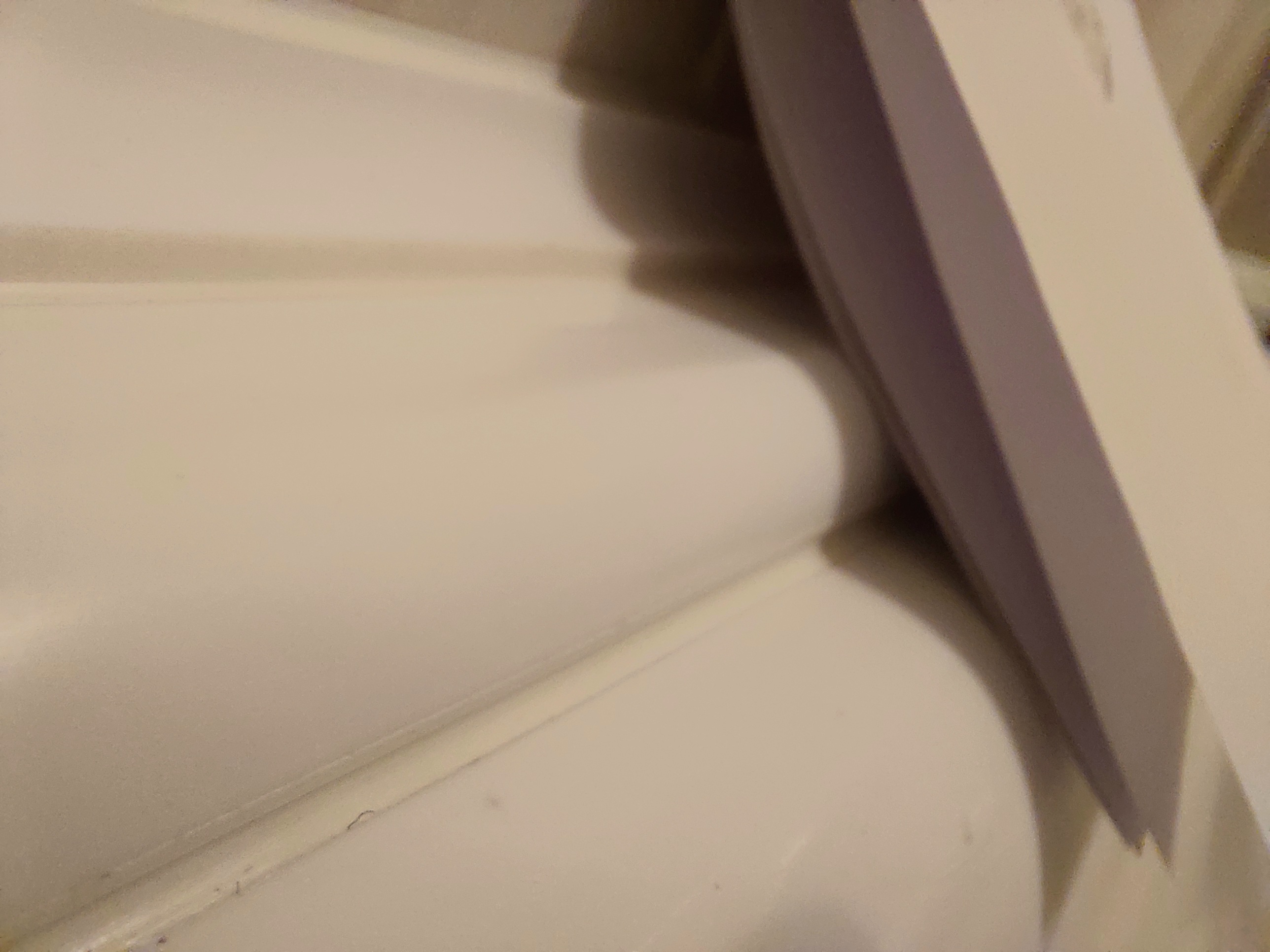

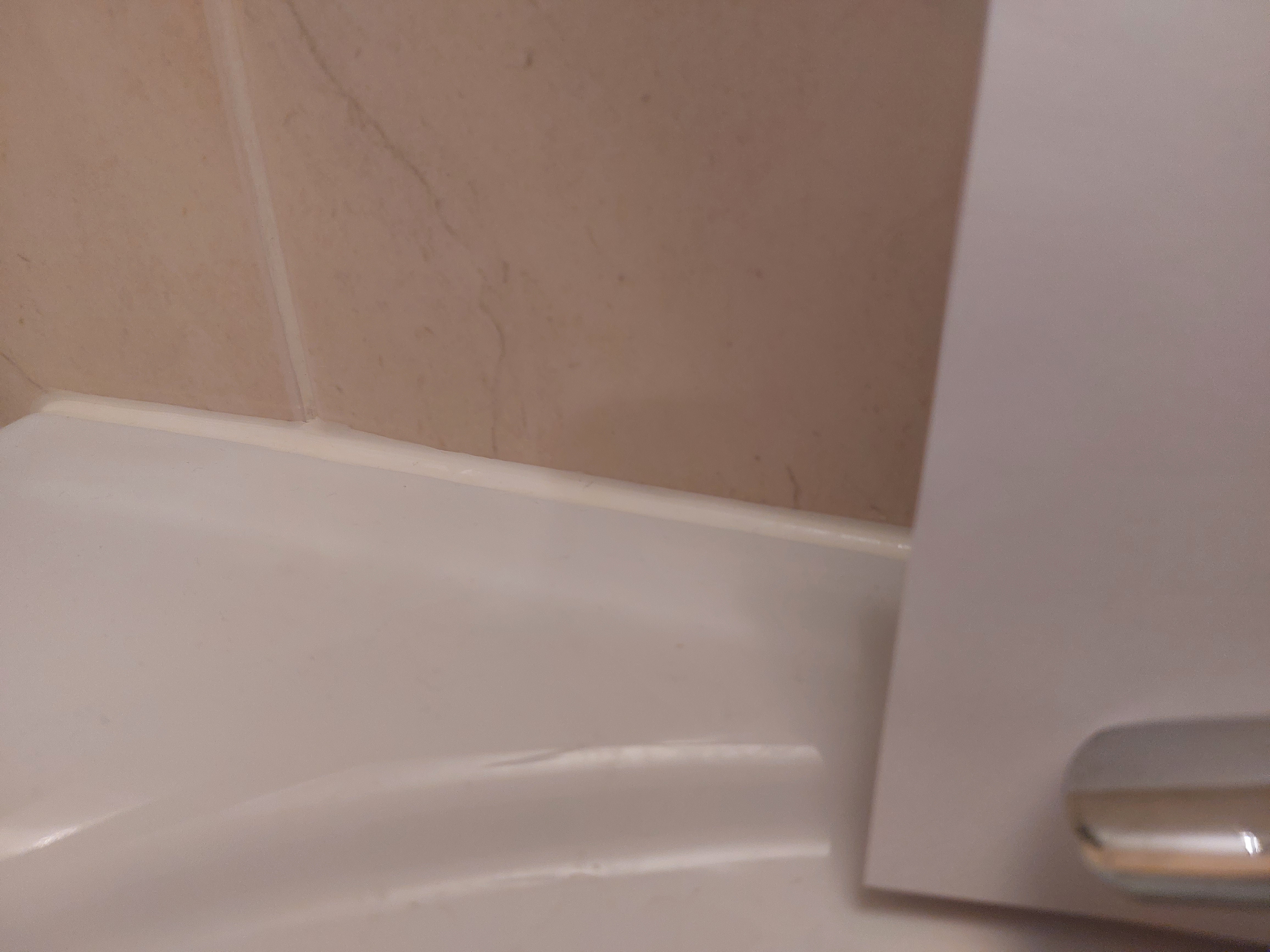

20251204_22423520251204_22390120251204_224333Для референса - высота плинтуса 12мм. Верхний тонкий для отвода воды от швов стены из-за широкой полки нижнего. Швы заделаны мс-полимером. С балансом белого не напрягался, не тот фотоаппарат, чтобы играть. Не люблю я все что легче пары килограммов... Старые швы еще не отчищал, впереди немного грязи по работам в ванной. В макро режиме видны огрехи, но они в долях мм и вообще глазом не видны. Сам первый раз увидел на фото.
