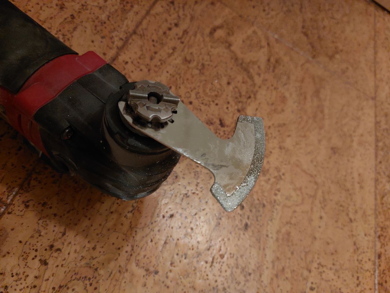

Никогда, слышите, никогда не приклеивайте к кафелю ничего на герметик без зазора!
Поясни пожалуйста. Под словом "ничего" что имеешь в виду? Пластиковый плинтус тоже не советуешь вплотную? Или речь только о карамике?
Был нехороший прецедент с унитазом который притянули на герметик

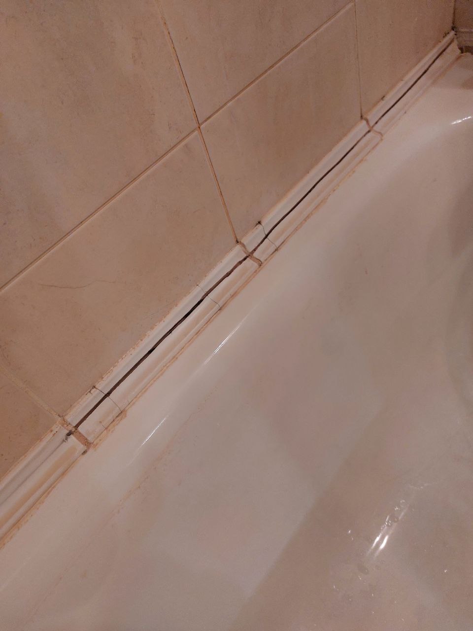

О керамике. Ну и любом жестком предмете. С мягким пластиком проще, под него нож заходит по мере его отдирания. Хорошо, что в хозяйстве есть инструмент подходящий. Только им смог отодрать без последствий керамический плинтус от плитки с герметиком без зазора. Если бы это был умывальник или унитаз, то без потерь такое не прокатит. photo_2025-10-28_10-53-32photo_2025-10-28_10-53-27

Вчера смочил остатки клея водой, выдержал минут 15, достаточно легко снялось скребком. Шуметь в ночь не стал, у меня либо выходные, либо вечера свободны. Заложил компресс из тряпочек по периметру на сегодня, вечером соскребу цементную часть. Останется по двум другим бортам силикон снять, это уже проходили с размягчителем.

Мишутк, а для чего демонтируете, смену ванны планируете?

Посмотрите фото с плинтусом. Плитки потрескались, грибок в трещинах, грибок на силиконе. Меняю на акрил с заделкой швов мс полимером. Вместе со сгнившей тумбой под умывальником. Вместе с переделкой труб, которые 16 лет назад были установлены до окончательного понимания о габаритах мебели и приборов. Вместе с переделкой слива умывальника на правильный сифон. Вместе с заменой гибкой на жесткую подводку.
Короче, комплексная косметика. Не трогается только ванна и плитка.

На фоне довольно обширного ремонта стоит ли сохранять источник плесени? По-моему, не так сложно плитку переложить и ванну заменить. 16 лет - вполне себе достаточный срок службы.
