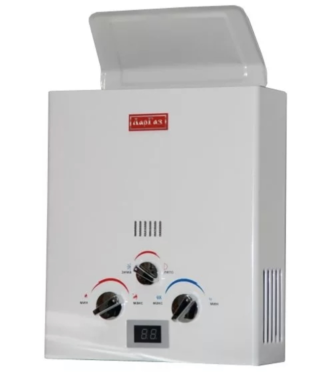

Есть колонки без дымохода. Но я не .....
Кто то сказал глупость а ты повторяешь как попка. (остальные впрочем не лучше ибо то же повторяют эту глупость) Нет колонок без дымохода!!! Есть колонки не требующие стационарного дымохода. Но им то же надо удалять дым и у них свой отдельный дымоход. А то-колонки без дымохода-читай без дыма... Но в данном случае-выпускать дым на улицу последством переносного дымохода от колонки через отверстие в стене-нельзя ибо мкд

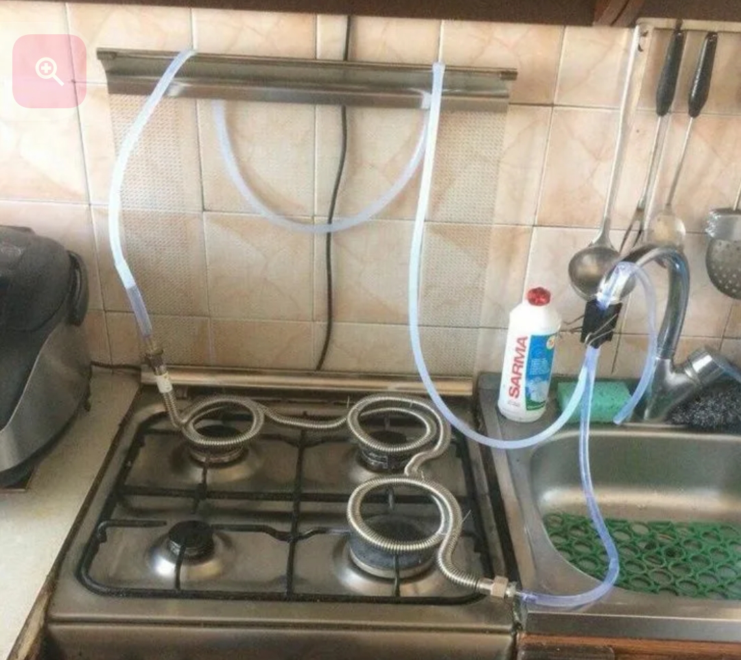

Мощность горелок у плиты-2 квт. Итого 8 квт-ну пусть 10. Из котoрых половина будет греть воздух в комнате. Вопрос. Какой проток так можно нагреть до приемлимой-37 градусов-температура тела-температуры? PS. Кстати о мощности Надо бы узнать максимально допустимый ток в квартире ТС и состояние проводки А то может у него пробки на 6,3A и полусгнивший люминь который опасно просто трогать
какой дым ? чайник на газу кипятите - тоже дым идет от плиты ? газ сгорает с дымом ? комнатные газовые ИК обогреватели почему без дымохода ?
Да- если в данном конкретном случае под дымом иметь в виду продукты сгорания газа Разумеется строго говоря это неверно Но в данном случае если уж обозвали удалитель продуктов сгорания дымоходом-допустимо Да- про плиту- сравните мощности и подумайте сколько продуктов сгорания выделит плита ,колонка и обогреватель.
